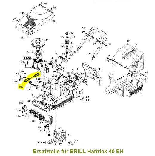

@Kleinermuk Es ist leider wirklich ein 8x660Li, Breite Aussen= 8mm, Höhe= 5mm, Länge innen= 660mm,keine Ahnung was sich die dabei gedacht haben.
Benötigt wird der gelb markierte Keilriemen:
2020/20200506336203.jpg

das ist ein Exot von Keilriemen und wahrscheinlich nicht mehr zu bekommen.
Dieser treibt ja nur die Lüfterwalze an. Ich schätze, dass dieser eine Leistung von ca.
100Watt überträgt.  Ich würde da einen Rundriemen mit 8mm Durchmesser nehmen.
Ist auch ein Qualitätsriemen und wird von der Fa. Hosta angefertigt.   Kostenpunkt ca.
30€ inkl. MWSt.  Die Länge müsste man halt genau ermitteln. Wahrscheinlich sind es dann
655mm.
Gruss

Das ist eine gute Idee, werde ich auf jedenfall ausprobieren.
