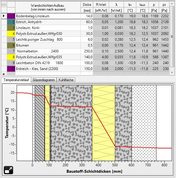

@­heribert Danke für den Link zu der Software von mh-Soft - hab die Software runter geladen, nach kurzer Einarbeitung war sie auch ganz verständlich. Ich bin mir nur nicht sicher, ob ich der Heizlast trauen kann ...
Decken/Böden werden aufgrund des Geschoßes und der darunter/darüber befindlichen Räume automatisch angenommen - Die Zuweisung der jeweiligen Bauteile wurde allerdings geprüft und ist korrekt. Benachbarte Räume (inkl. der vorgegebenen Temperaturen) sind ebenso eingetragen und ok.
Die Erstellung der Bauteile ist etwas mühseelig, klappt aber ganz gut - leider gibt's kein Kopieren.
2020/20200509750899.png
2020/20200509219804.png
2020/20200509251570.png
Beispielauszüge für die angelegten Bauteile
Außenwand:
2020/20200509863448.png
Erdberührte Bodenplatte:
2020/20200509632210.png
Dach:
2020/20200509443607.png
im EAWEAW [Energieausweis] ist die Norm-Außentemp mit -12° angenommen, ich hab einfach mal Konstanz als Standort angenommen (wir bauen allerdings weit weg davon - südlich von Wien in NÖ) - glaub das wird keinen so großen Einfluss haben, die Normtemp war dort auch -12, hab eine Korrektur von 4° angenommen - ist bei uns bestimmt wärmer
2020/20200509718758.png
Haltet ihr die Raumheizlasten für realistisch? Kommt mir allesamt doch eher etwas hoch vor?

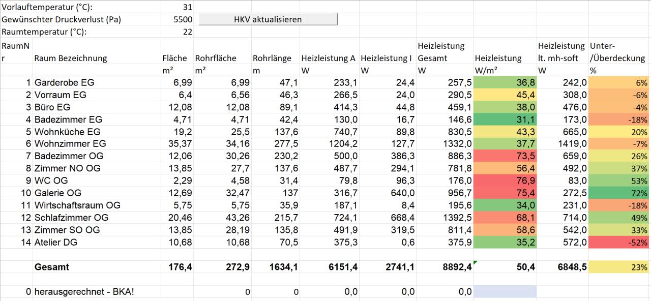

Ich hab letzte Woche weiter an der Planung der FBH FBH [Fußbodenheizung] gefeilt und gebastelt, naja was soll ich sagen - das Ergebnis ist irgendwie erstmal desaströs - vor allem die Auswirkung der BKA BKA [Betonkernaktivierung] auf die Heizleistung finde ich extrem - hab ich da ggf. falsche Werte eingetragen?
Hier hab ich die Tabelle hochgeladen und zum kommentieren freigegeben: https://drive.google.com/file/d/1n27xp3Q1YncP_x9liVLfeZWH8cv0CBMM/view?usp=sharing
Die Heizkreise sind erstmal zwischen 67 und 89m lang geplant. Vielleicht bekomm ich die 67m noch etwas verlängert, die 89m etwas eingekürzt, dann liegen wir überall so zwischen 72 und 85m Länge - so weit so gut. Jetzt kommen wir zur Heizleistung, da bin ich immer noch skeptisch ob die Ergebnisse passen können.
Aber erstmal der Reihe nach
so schauen die Kreise in meiner Phantasie aus
EG:
2020/20200518978630.png
OG:
2020/20200518285959.png
BKA OG:
2020/2020051875222.png
DG:
2020/20200518980831.png
Wie versprochen sehen die Ergebnisse katastrophal aus, die BKA BKA [Betonkernaktivierung] machts irgendwie noch deutlich schlimmer - hat jemand Erfahrung ob die BKA BKA [Betonkernaktivierung] echt so drastisch Heizleistung einbringt?
Heizleistung Entwurf ohne BKA BKA [Betonkernaktivierung]:
2020/20200518586556.png
Heizleistung Entwurf mit BKA BKA [Betonkernaktivierung]:
2020/20200518803206.png
Was natürlich sofort ins Auge sticht ist die extreme Unterversorgung des Ateliers, kann mir aber nicht vorstellen, dass das Tool von mh-soft da richtig rechnet, die 10m² Fläche da unterm mit PIR Dämmung gedämmten Dach kann ich niemals mit 7xxW vollstopfen, kann mir auch nicht vorstellen, dass es da ganz oben im Winter jemals kalt werden wird weil die Heizung nicht nachkommt?
Irgendwelche Ideen wo es da zwicken könnt? An welchen Stellschrauben man drehen sollte um da doch noch zu einem Ergebnis kommt?
Ich kann das nicht meinem Insti geben, er gehört zur Klasse "Ah, das haben wir immer schon so gemacht, das machen wir dann auf der Baustelle mit den Heizkreisen.. hat bis jetzt immer gepasst"
19.5.2020  (#12)
Im groben stimmt deine Tabelle, ein paar Kleinigkeiten sind mir aufgefallen (Außentemperatur wird -12,4 statt 0 Grad haben, Vor- und Rückluaf darfst du nicht zusammenfassen).
nOerkH schrieb: Wie versprochen sehen die Ergebnisse katastrophal aus, die BKA BKA [Betonkernaktivierung] machts irgendwie noch deutlich schlimmer - hat jemand Erfahrung ob die BKA BKA [Betonkernaktivierung] echt so drastisch Heizleistung einbringt?
Doppelte Heizfläche = doppelte Heizleistung
nOerkH schrieb: Irgendwelche Ideen wo es da zwicken könnt? An welchen Stellschrauben man drehen sollte um da doch noch zu einem Ergebnis kommt?
BKA in EG und DG fehlt.
Warum wurde keine BKA BKA [Betonkernaktivierung] für das DG und EG gemacht, sondern nur für das OG?
  •  nOerkH
19.5.2020  (#13)
Danke für das rasche Feedback,
Wenn Vor und Rücklauf nur ein winziges Stückchen sind, hab ich das der Einfachheit halber zusammengefasst, wenn sich abzeichnet, dass die Auslegung brauchbar wird, werde ich diese kleine Unschärfe noch ausbügeln.
Die BKA BKA [Betonkernaktivierung] ist nur im OG geplant weil quasi das gesamte EG um 20cm abgehängt wird, das wurde hier schonmal in einem anderen Thread (https://www.energiesparhaus.at/forum-bka-teilweise-sinnvoll/56216_1) behandelt.
Das DG besteht ja nur aus diesem einen Raum, die Decke ist als Brettstapeldecke geplant, da gibts nicht viel Betonkern zum aktivieren.
Neben dem Goodie der zusätzlichen Heizleistung ist für uns die BKA BKA [Betonkernaktivierung] im OG vor allem zum passiven Kühlen der (südlichen) Schlafzimmer in den Sinn gekommen.
Wenn das jetzt allerdings ein derartiges Ungleichgewicht der Raumheizlastversorgung verursacht komme ich ins wanken, ob es sinnvoll ist die BKA BKA [Betonkernaktivierung] umzusetzen.

Jetzt muss ich doch nochmal dumm nachfragen:
Damit ich aber die Längen eintragen kann, muss ich ja schon wissen wie und wo das Rohr läuft, richtig?
D.h. ich würde mir meine Kreise im LoopCAD einzeichnen und anschließend die Längen ermitteln welches Rohr mit welcher Länge durch den entsprechenden Raum läuft?!
Als Beispiel (mit Basis vom obigen Beispiel):
HKV sitzt im Flur.
ich habe alle Kreise im LoopCad gezeichnet und messe dann aus:
Anbindeleitung läuft durch den Flur mit 3m.
Dann 94m als Schnecke im Raum und wieder 3m Anbindeleitung zurück durch den Flur.
Damit würde dann sinngemäß in der Tabelle stehen:
Raumnr 1  FLUR 3m
Raumnr 2  BAD 96m
Raumnr 1  FLUR 3m
Vielen Dank.

Ich habe mich nun nochmal tiefer mit der Tabelle beschäftigt und beantworte meine Frage mal selbst :-D
Ja, genau so ist das. Auch anhand der anderen Tabellen von anderen Usern macht das Sinn und hat sich so bestätigt.
Eine Frage habe ich allerdings immernoch, weil mir dies nicht ganz klar ist:
Welche Rohrfläche gebe ich denn bei den "Durchgangsräumen" an?
z.B. der Flur
Beispielhaft:
2023/20230709760524.png
Wie würde ich hier die Rohrfläche angeben?
Einfach die kompletten 8m² auf alle 3 Heizkreise gleichmäßig aufteilen? (8/3=2,6 --> je hin und zurück --> 1,3)
Und was würde ich für Zimmer5 angeben? Wenn die Rohre z.B. mit 5cm Abstand zum Verteiler laufen - einfach 5cm*1m = 0,05m²?
Das wäre dann so:
Raum Rohrdurchmesser [m] Rohrfläche [m²] Rohrlänge Teilabschnitt [m] Gesamtrohrlänge HK [m]
Zimmer5 0,017 0,05? 1 102,00
Flur 0,017 1,3 5 102,00
Zimmer1 0,017 12,2 90 102,00
Zimmer2 0,017 12,1 90 102,00
Zimmer3 0,017 15,5 90 102,00
Ich hoffe einer der Profis kann mir hier weiterhelfen.
Vielen Dank!
