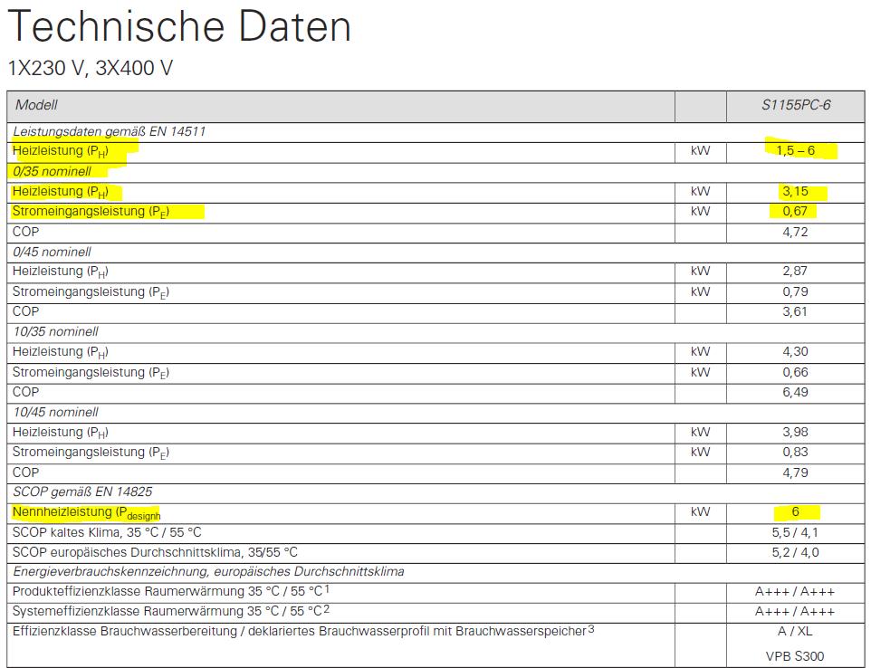

Die technischen Daten(Bild1) hätte ich so gelesen, dass bei 0/35 eine Leistung von 3,15+0,67= 3,82 kW raus kommt.

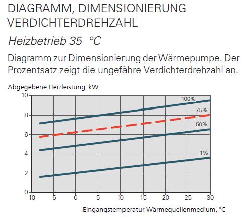

In dem Diagramm (Bild2) ergibt sich bei 0°C Wärmequellenmedium eine Leistung von knapp über 6 kW bei 75% Verdichtdrehzahl und 7,5 kW bei 100% Verdichterdrehzahl.
2020/20200430321184.png
Welche Heizleistung erzeugt die Wärmepumpe tatsächlich um ein Haus zu heizen?
1.5.2020  (#1)
heribert schrieb: Wie viel Leistung hat bei diesen Bedingungen die S 1155?
Siehst du doch im Diagramm unten.
in dem Fall eine Heizleistung von ca. 2kW bis 7,5kW zu deiner freien Auswahl, je nach Verdichter-Frequenz.
heribert schrieb: Die technischen Daten(Bild1) hätte ich so gelesen, dass bei 0/35 eine Leistung von 3,15+0,67= 3,82 kW raus kommt.
Nein, keine 3,82kW.
Heizleistung ist hier nominell mit 3,15kW angegeben. Bei irgendeiner Nenn-Verdichterfrequenz. (Ich glaube 50Hz?!, nicht 50%)
Dabei wird 0,67kW Strom verbraucht.
Noch was:
Die Nenn-Werte sind bei 0C Sole-Ein / -3C Sole-Aus angegeben.
Und VL VL [Vorlauf] 35C / RL 30C

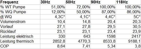

2020/20200501543741.jpg
Bei guten Bedingungen (warme Sole niedriger Vorlauf) schafft sie auch noch mehr, hier selbst mal geprüft.
  •  JanRi
1.5.2020  (#4)
Welche Quelltemperaturen gab es bei den Messungen? Ist die elektrische Leistung nur der Kompressor oder auch inkl. Pumpen und Steuerung?
  •  Becker
1.5.2020  (#5)
Elektrisch Inkl. alles
  •  Kevin89
1.5.2020  (#6)
JanRi schrieb: Welche Quelltemperaturen gab es bei den Messungen? Ist die elektrische Leistung nur der Kompressor oder auch inkl. Pumpen und Steuerung?
so wie Becker schreibt, incl alles. Quelltemperatur muss ich nochmal nachschauen, müssten so 10C° gewesen sein

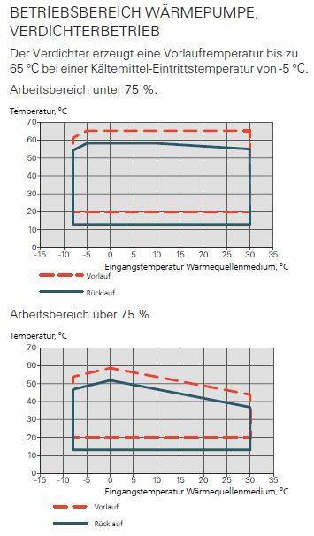

kann mir jemand erklären wie diese Charts zu lesen sind?
2020/20200510527374.jpg
Welcher Vorlauf gehört zu welchen Rücklauf? immer der nächstliegende auf der y-Achse?
Vor- und Rücklauf ist der auf der Heizungsseite gemeint?
Warum wird beim Chart für über 75 % Verdichterdrehzahl die Vorlauftemperatur geringer?
10.5.2020  (#19)
heribert schrieb: Welcher Vorlauf gehört zu welchen Rücklauf? immer der nächstliegende auf der y-Achse?
x-achse: einsatzbereich für sole-ein von -8° bis +30° (sole-aus bis -10°)
y-achse: dazugehöriger minimaler/maximaler vorlauf/rücklauf heizkreisseitig
heribert schrieb: Warum wird beim Chart für über 75 % Verdichterdrehzahl die Vorlauftemperatur geringer?
leistungsbegrenzung durch die tauscherkette bzw hochdruck im kältekreis...

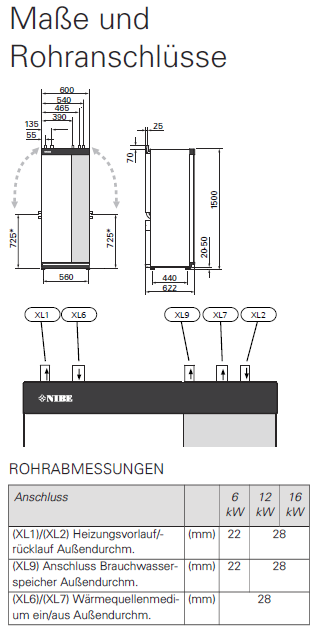

hier steht die kleine 6 kW Pumpe hat 22 mm Außendurchmesser für Heizung und Brauchwasser und 28 mm für Soleleitungen.
Sind das 22x1 mit DN20 und ein 28x1,5 mit DN25 Kupferrohre wobei DN ja dem Innendurchmesser entspricht, oder?
