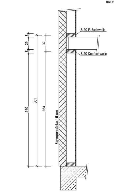

Bei Haas haben wir einen Höhenplan beommen, wo wir Terrasse und Carport mit Eingangsüberdachung befestigt haben. Da haben wir einfach nach 1 Jahr angerufen und die haben ihn uns geschickt. War bei uns auf 2,64 m Höhe um das Haus umlaufend.

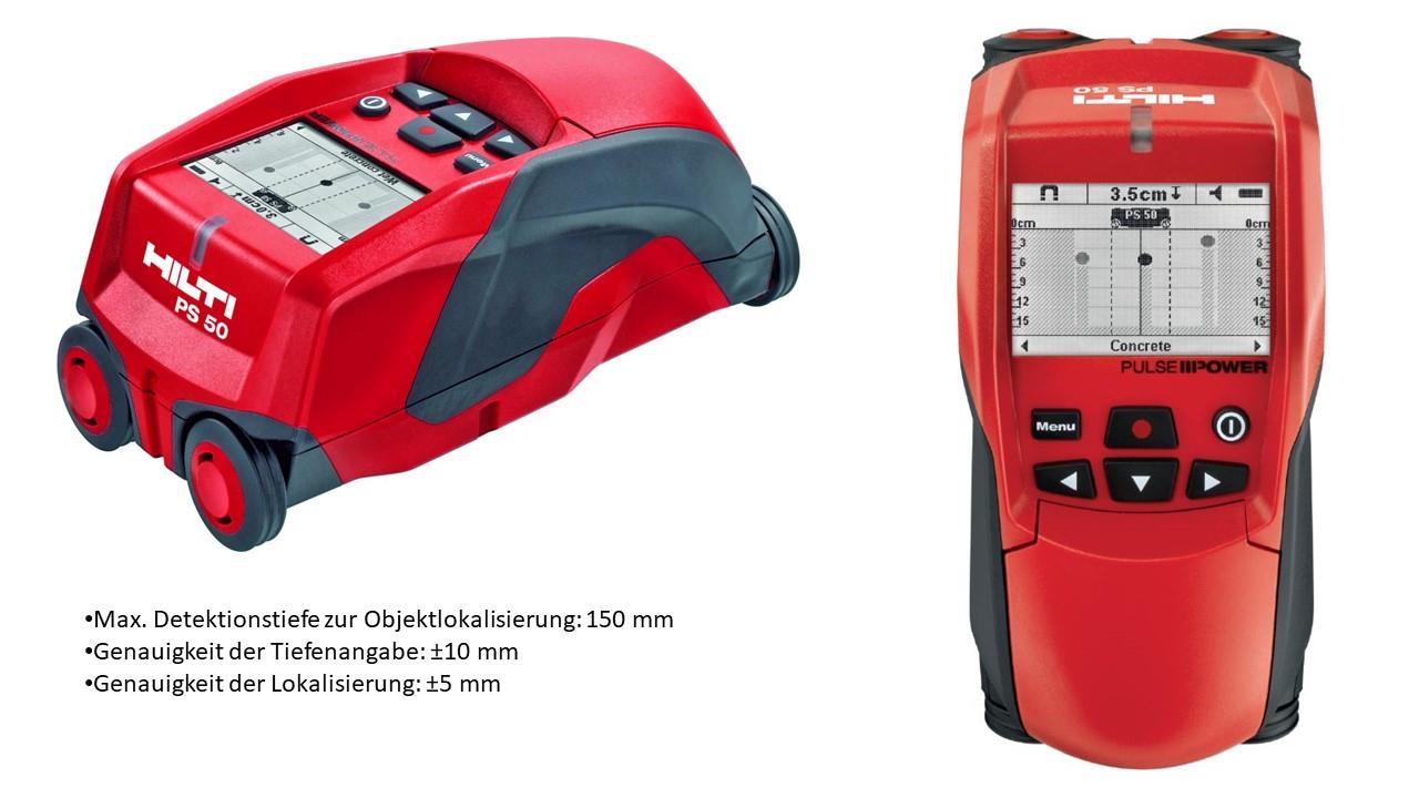

LeiderWolfhaus schrieb: Kann mir irgendwer helfen, bzw. sagen wie ich ohne alles aufzubohren die Riegel finden kann?
So was hab ich.  Das ist einer der besten "Schnüffelnasen" Die findet auch Balken millimetergenau.

@kleinermmuk:
1) Du bist nicht zufällig aus Graz?
2) Wie funktioniert das Ding? Muss ich da "Holzsuche" einstellen damit ich Holz finde oder zeigt das Ding das selbst an?

Ich sag mal vielen Dank für die Antworten! Seit Bezahlung ist leider mit Wolf nichts mehr!!!
Hilti PS 50 scheind mal eine brauchbare Lösung zu sein.
