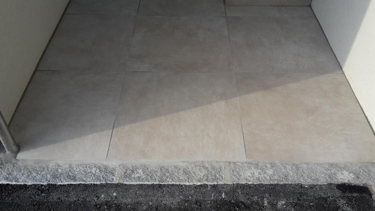

Ich stell mir grad die Frage wie das aussehen soll wenn die Dichtschlämme 5cm über Gelände-OK hochgezogen wird. Dann hab ich ja oberhalb vom Pflaster einen 5cm Streifen welcher eine andere Farbe und Struktur hat als der Sockelputz.
Hat da jemand zufällig Fotos wie das in fertigenm zustand aussieht?

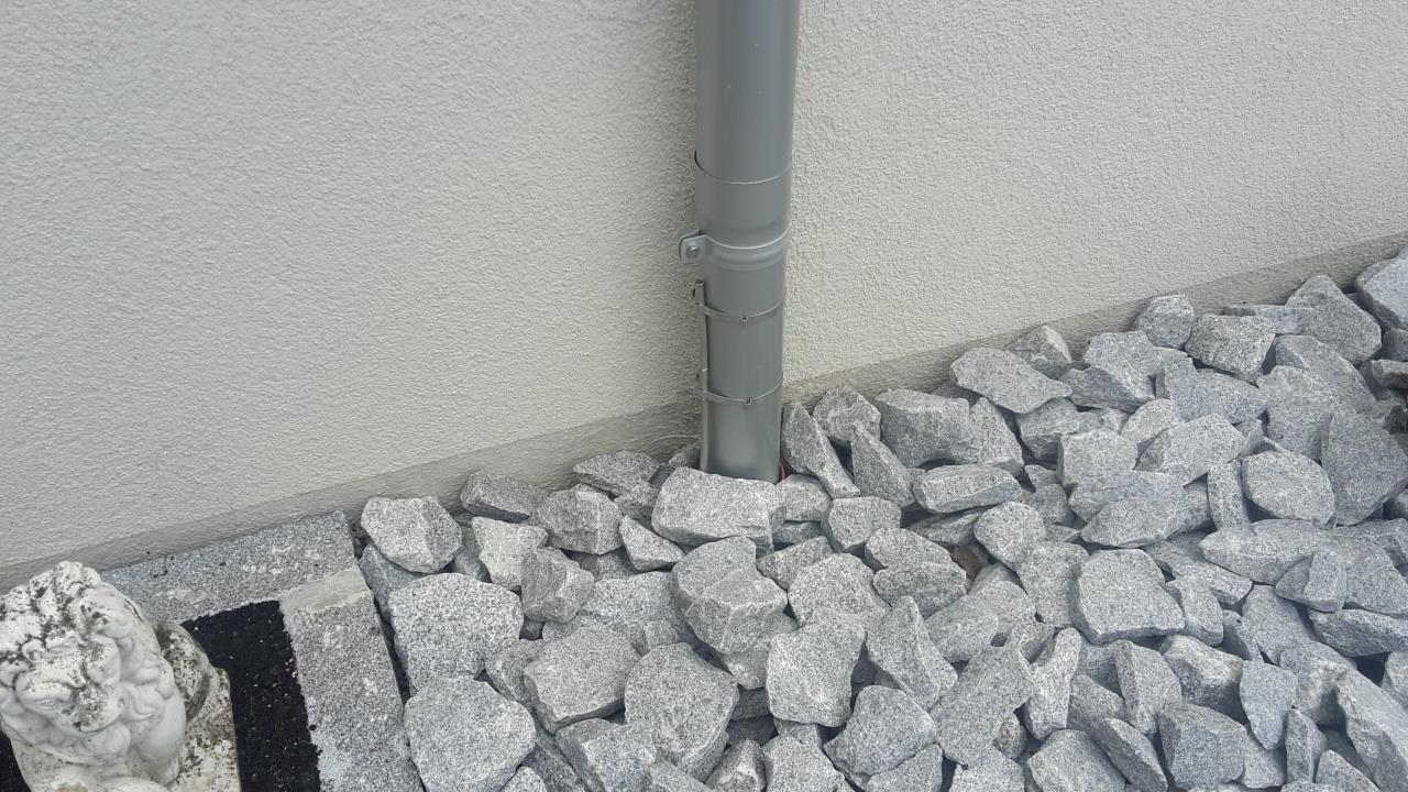

Eventuell auch wenn ein Kiesstreifen an der Hauswand verläuft.
Harry
28.4.2020  (#1)
Hier nur ganz knapp über OK gezogen, der Bereich ist überdacht, daher ließ ich die Norm außen vor.

Der Bereich des Traufenschotters mit mehr "Hochzug" über OK.
2020/20200428794761.jpg
28.4.2020  (#2)
beim traufenschotter ist es bei uns auch etwas höher, beim pflaster sind wir aber auf gleicher höhe, damit man es eben nicht sieht.
