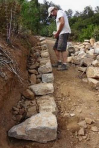

2020/20200426317329.png
26.4.2020  (#7)
Falls Dus selbst machen möchtest, es gibt Kurse zur Errichting von Trockensteinmauern  (3Tägig) die sind sehr empfehlenswert, durfte ich letzes Jahr an machen. https://www.wbs-krems.at
Steingröße im Idealfall so wies in der Nähe vorkommen, ansonsten nach Bestellung.
Die Bagger-Verlege-Geschichte nennt ma meines Wissens nach Wurfsteinmauer und schaut sehr oft nach Autobahn Raststelle aus....
lg Wolfgang
