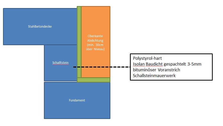

was sagt ihr zu folgendem Aufbau der Dämmung. Sollte zwischen Isolan Baudicht gespachelt und Polystyrol noch eine Schicht hinzugefügt bzw. geflämmt werden? Oder macht man dies heutzutage nicht mehr. Reicht der Spachtelanstrich 3-5mm wirklich aus?
Es gibt unzählige Einträge im Forum dazu und sehr unterschiedliche Ansichten, trotzdem wäre ich für weitere Einschätzungen dankbar.

Meinst du mit der Stahlbetondecke die Bodenplatte und dahinter aufgefüllt?

Hallo die antwort ist jaein.
Je nach lastfall - bodenfeuchte, nicht drückendes Wasser oder drückendes wasser.
Bei nicht drückendem wasser (wenn hinterfüllung mit Schotter nicht mit Lehm oder ähnlichem, bzw wenn haus nicht in hanglage) kann dies so ausgeführt werden.
Nicht auf die glattspachtelung auf dem Ziegel im sockelbereich vergessen.
wird vermutlich bei uns zutreffen....
Danke für den Hinweis, das werde ich bei uns sicher kontrollieren!
