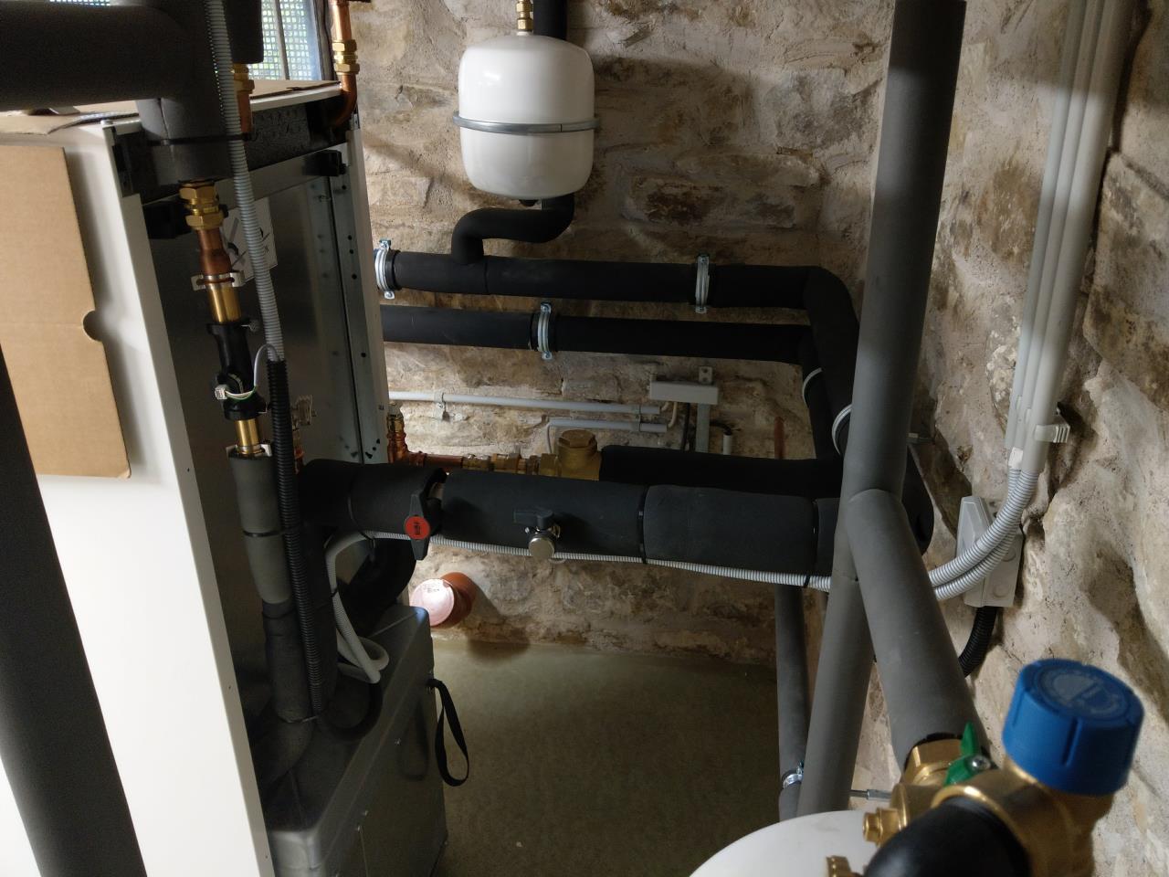

der emk300 wird einfach dazwischen gesetzt und intern verkabelt.
auf dem foto eine f1155, der anschluss sollte aber gleich sein.
stromzähler habe ich mit allen pumpen und steuerung inbegriffen, damit ich die echte arbeitszahl bekomme und keine geschönte.

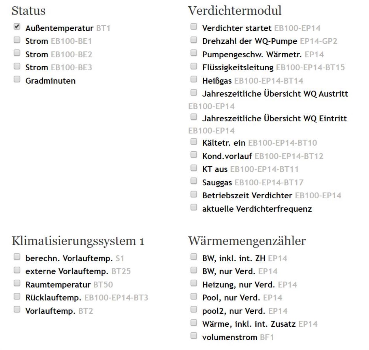

mit premium uplink
- verwalten : kannst du heizkurve einstellen, gradminuten, automodus etc
- verlauf : hast du viel mehr anzeigemöglichkeiten einzelner punkte (jeh nach modell und austattung noch mehr)
wenn du per usb-stick oder modbus loggen kannst, brauchst du nicht unbedingt premium.
kostet ja auch jährlich recht viel.

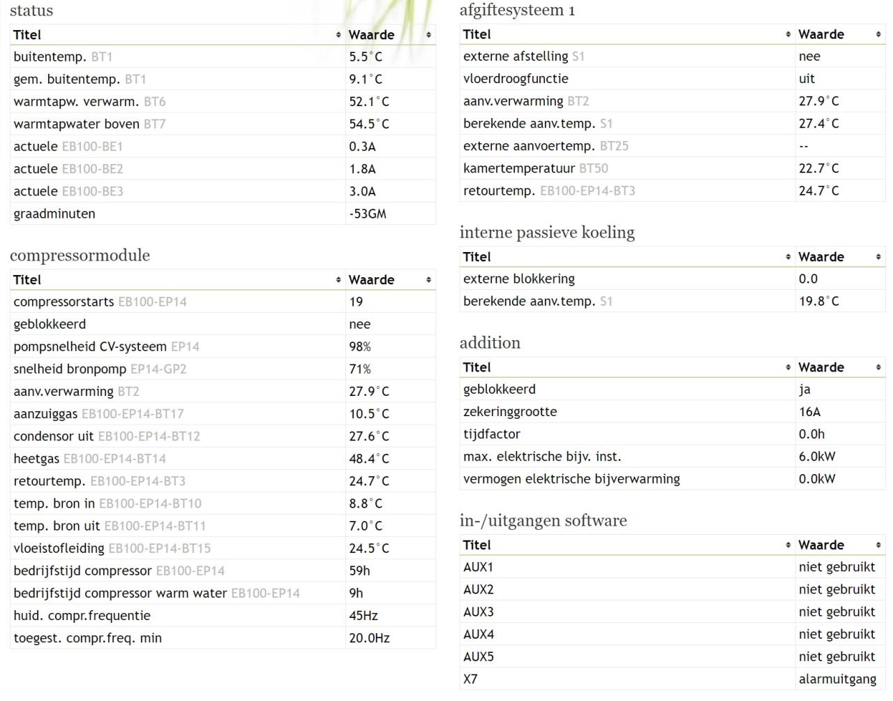

Zum verwaltung lohnt es mir nicht. Das Gerät steh zwei Meter hinter mir im nächsten Raum.
Mit Anzeichepunkten mache Ich auch nicht viel. Den Bild das Sie mitschicken gibt zvgl nur die
Wärmemengenzähler Datei wie extra Info.
Für ein EMK 300 haben wir denn einfach kein Platz.
Was Ich jetzt sehen kann :
2020/20200427542548.jpg
So Ich mache eine Nachfrage mich was es kostet nur ein kWs vermessung zum WP WP [Wärmepumpe] ein zu Bauen.

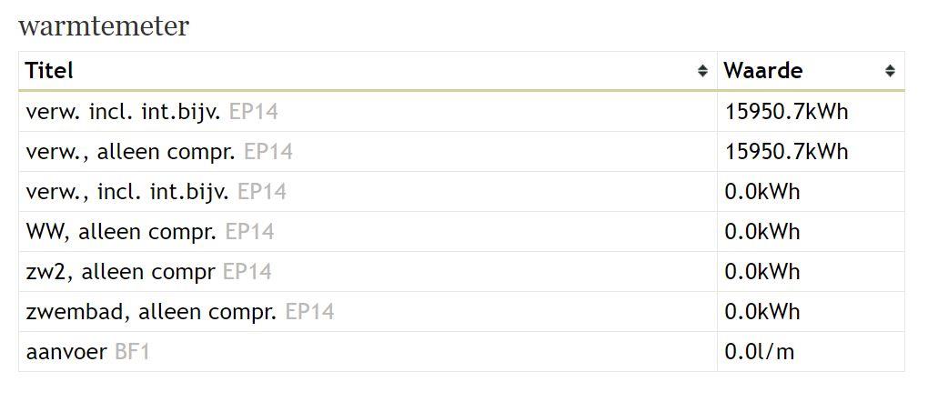

dein bild zeigt die "Service-informatie", mein bild zeigte die möglichkeiten für "Geschiedenis" mit premium account.
hier noch mein "Service-informatie" für "warmtemeter" wenn emk300 installiert ist:
2020/20200427324181.jpg
viele grüße
