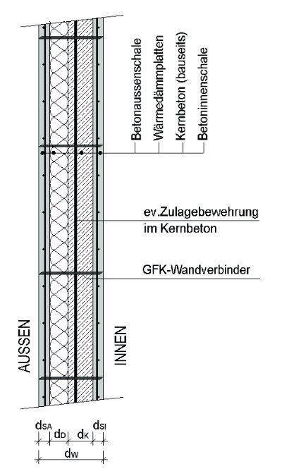

  •  maxl089
23.4.2020  (#2)
Glenfiddich01 schrieb: Hohlwand ohne Dämmung?
Hier Hohlwand mit Kerndämmung,
"Hohlwand ohne Dämmung" .., sinngemäß ohne Kerndämmung emoji

  •  Hobbyplaner
28.4.2020  (#4)
Bei solchen Fragen sollte man schon eine PLZ im Profil eintragen oder zumindest das Bundesland nennen.
Aber du wirst hier sowieso kaum einen realistischen Preis erhalten der zu deinem Projekt passt.
Die Kosten einer Doppelwand setzen sich aus vielen (vorerst unbekannten) Einzelpositionen zusammen wie zB. den nackten Betonschalen +Betonsorte +Schalenstärke +Bewehrung +Aussparungen +E-Einlagen ++++.
Je nach Abnahmemenge und tatsächlicher Anforderung kannst ab ~60,-€/m² netto ab Werk rechnen.
Für eine kerngedämmte DW darfst locker das doppelte annehmen.
Für die Lieferung sind je nach Entfernung und Entladezeit 300 bis 500€/Fuhre (80-90m²) einzuplanen.
Eine eingespielte Partie (4 Mann ohne Kranfahrer) versetzt eine Fuhre in 2 bis 3 Stunden. (Abhängig von Elementgröße und Grundriss)
Die Elementgröße richtet sich nach der Lastangabe vom Kran, wobei ein 3 x 6 m Element bereits ~5t wiegt.
