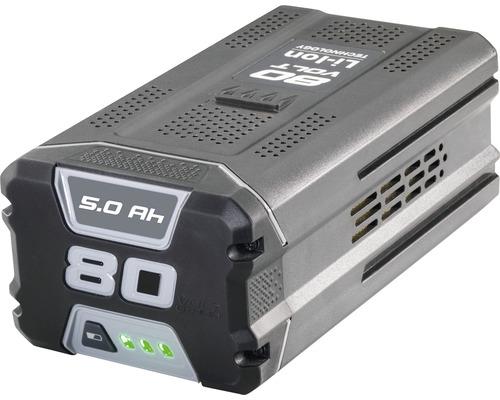

@rocco81 Ob der Akku direkt eine Kühlung jetzt hat, keine Ahnung, Schlitze hat er zu Hauf, ist ein ziemlich großer, schätz den Akku auf allein ca. 2kg.
Das ist der Akku der verwendet wird:
2020/20200423304851.jpg
Beim Aufladen hört man zwar eine Lüftung mitlaufen (was ich gelesen habe ist dies so beabsichtigt).
Aber das mit dem überhitzen ist echt nervig hoch drei.
Beim letzten mal, vorrige Woche Freitag, hab ich nach paar längen Schnitthöhe raufgestellt da er wieder murkste.
kurz vorm fertig werden merkte ich wie die Leistung spürbar nachlässt, Akku war dann komplett leer, aber beim versuch den Akku aufzuladen leuchtet sofort ein Lämpchen auf dem Ladegerät selber rot, was für Überhitzung steht, und leg den Akku dann immer in meinem Technikraum wo er auch gelagert wird oder aufgeladen auf die Fliesen zum abkühlen.
Nur bei den paar mal wo ich nicht fertig wurde mit einer Ladung ist ex extrem nervig, wenn man vl noch 10min hätte, wenn überhaupt, aber man nicht weitermachen kann, weil 1. Akku leer, 2. AKku überhitzt daher kein Aufladen möglich.
Beim letzten mal als dies so war brauchte der akku wirklich rund eine Stunde bis er geladen werden konnte.

Habe jetzt mal kurz recherchiert:
Dürfte das selbe wie Stiga sein.
Dieses Model wird nicht mehr verkauft.
Das Problem dürfte sein dass er noch keinen brushless Motor hat und deshalb viel Strom braucht.
Vorschläge:
Versuchen günstig an einen Zweitakku zu kommen. Gebraucht, Nachbau
Probieren den Akku nicht ganz leer fahren ob er dann noch nicht überhitzt ist und sich gleich wieder laden lässt.
Versuchen dem Akku eine Luftkühlung nachzurüsten.
Löst aber alles nicht dein Problem das nicht mal der Fangkorb funktioniert.
