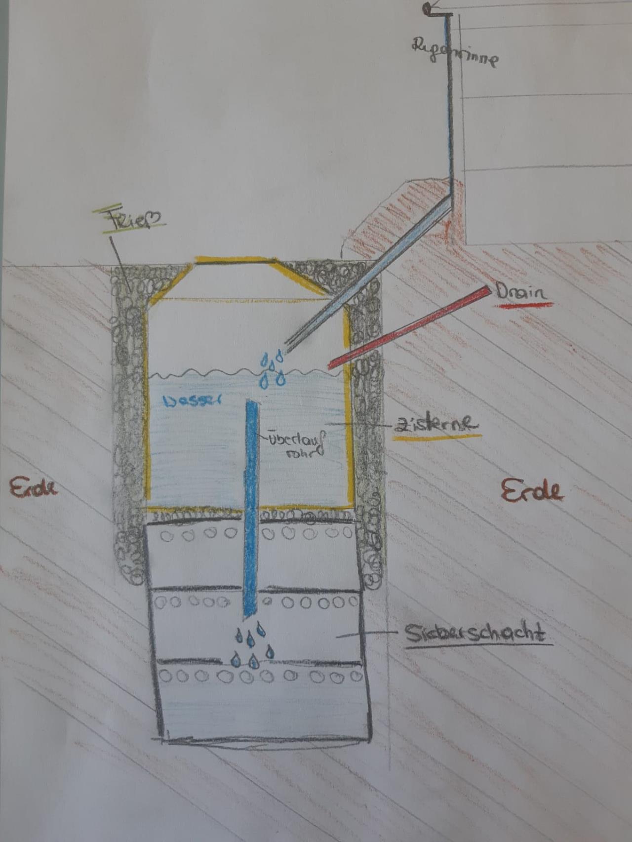

Um das Wasser nicht nur einfach versickern zu lassen - wenn ich schon so tief Graben muss - hätte ich folgende Überlegung angestellt. Wäre es möglich bis zum Schotter zu Graben, dort 2-3 m gelochte Schachtringe zu setzen und darauf eine Zisterne aus Schachtringen (mit Schachtring Boden) zu stellen, welche über ein Tauchrohr mit dem Sickerschacht verbunden ist?

Kannst Du mal versuchen, Deine Idee in einer einfachen Skizze zu zeigen?

Unterbei meine Skizze, damit sollte es hoffentlich etwsa verständlicher sein. Mein Ziel wäre es im Sickerungsfähigen Boden den Sickerschacht zu machen und darüber im Lehmigen bereich die Zisterne mit Überlauf in den Sickerschacht zu machen.

Ob dass so funktionert bezüglich Gewicht weiss ich nicht, aber wenn würde ich den Überlauf seitlich machen, hätte zu viel Angst dass das am Boden mal undicht wird.

Regenwasserzisterne würde ich auf jeden Fall machen. Sie aber über den Sickerschacht zu setzen, würde ich keinesfalls! Was ist, wenn Du den Sickerschacht in 10 Jahren mal ausputzen möchtest / solltest? Der ist dann wohl unzugänglich. Die Zisterne ist im Normalfall sehr viel größer im Durchmesser als Dein Schacht - nicht so wie in der Skizze dargestellt, Schacht und Zisterne mit gleichem Durchmesser. Das heißt, solltest Du zum Schacht wollen, mußt Du den riesigen Tank zuerst heben lassen.

Warum nicht einfach nebeneinander stellen? Machen wir auch so. Ca. 12tl Zisterne und nochmal soviel Sickervolumen. Geht einfacher. Ist es ein Platzthema?
