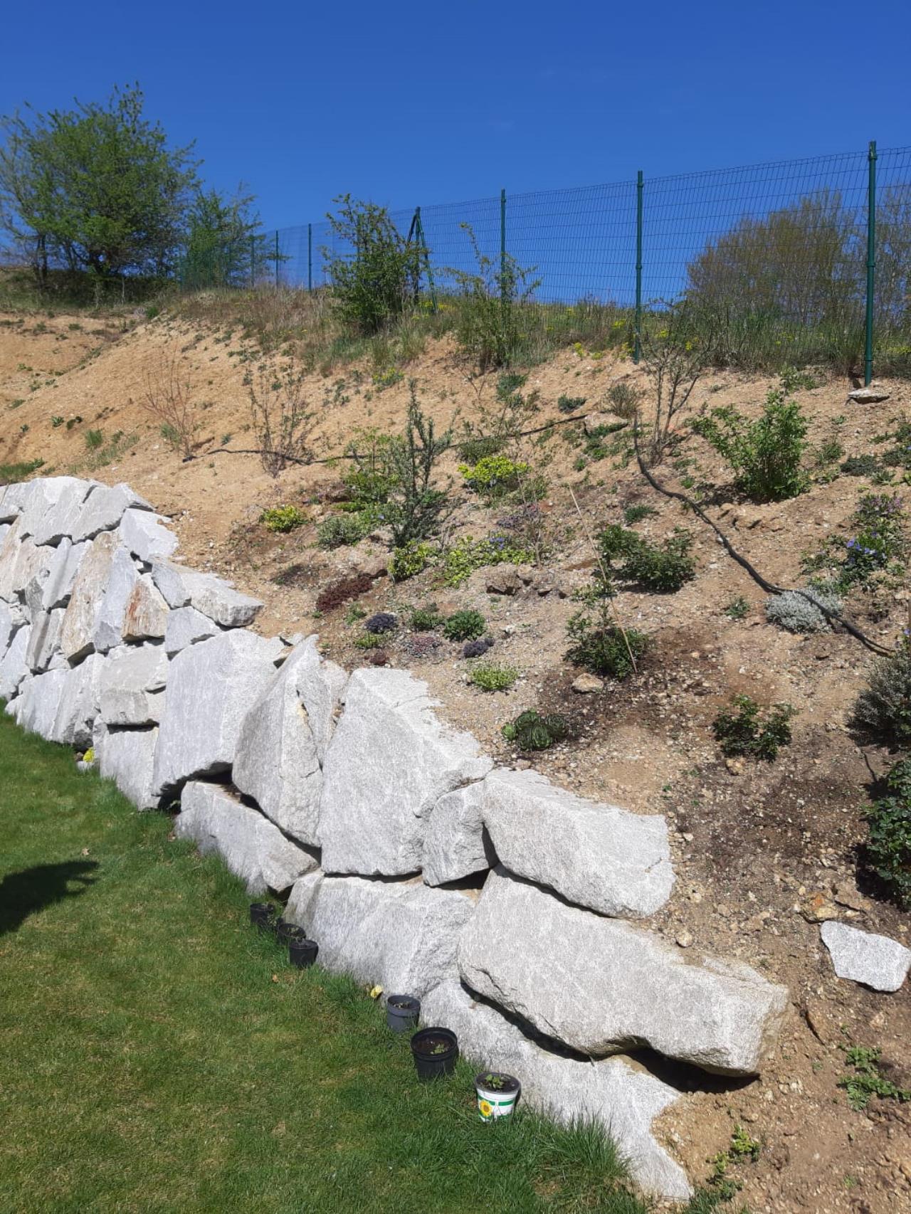

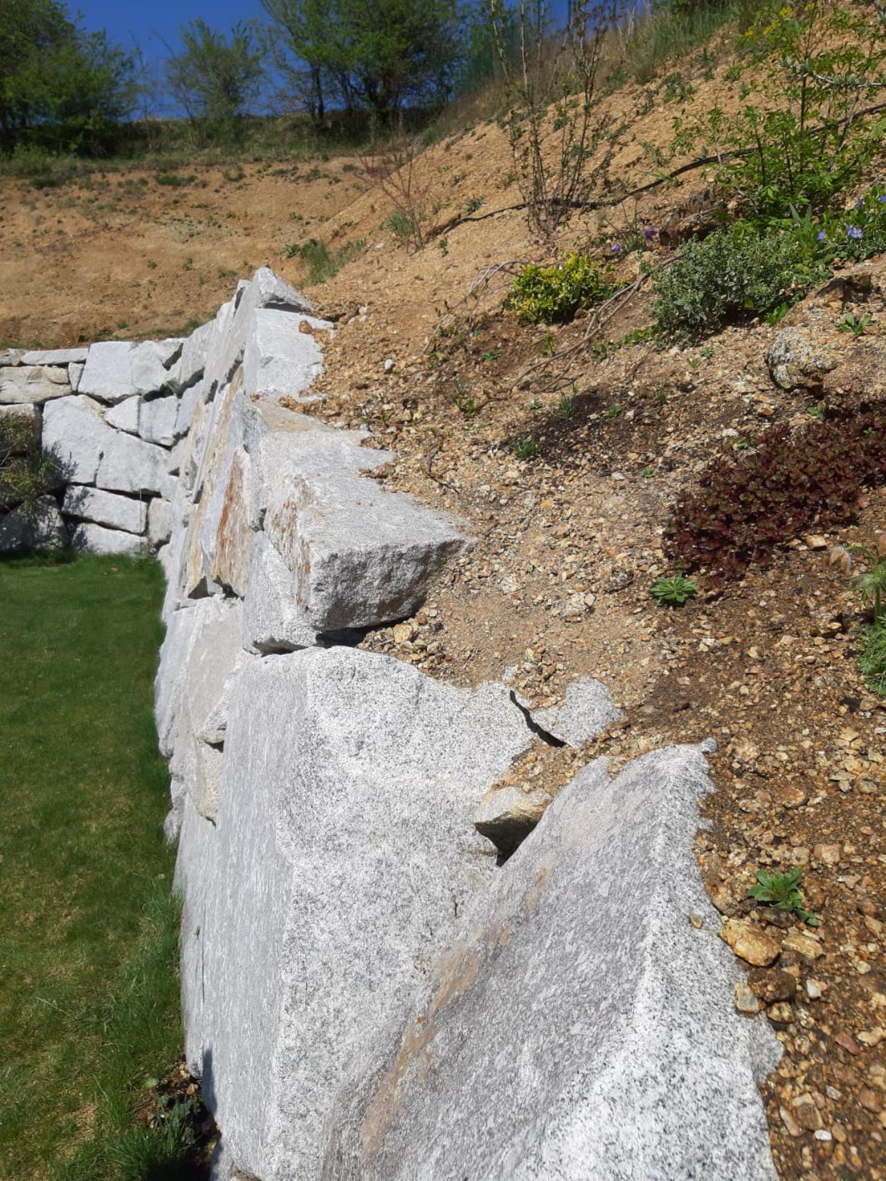

Bei unserer Steinwand (Bild 1 und Bild 2) gibt es das Problem, dass die lose Erde von oben herunter riselt.

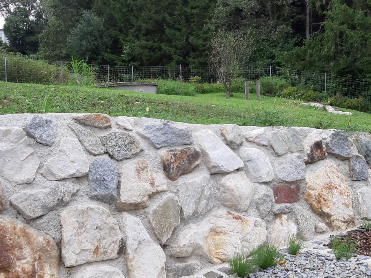

Meine Idee wäre, eine ca. 20 cm hohe, mit Drainagebeton und Granitsteinen, gemauerte Krone hinauf zu machen. So unbefähr wie am dritten Bild.
Zur Ausführung wäre geplant, einfach das lose Material entfernen und direkt mit dem Drainagebeton drauf.
Ist das so überhaupt möglich oder hält es gar nicht?
Hat jemand von euch so etwas schon mal gemacht?

Wir haben schon richtig viel eingesetzt, da es aber keine gute Erde ist, sondern fast nur kleine Steine, wächst es sehr schlecht an. Natürlich werden wir auch weiterhin noch Bodendecker setzen, jedoch möchte ich verhindern, dass noch mehr Geröll runter kommt. Was sicher auch ein netter Nebeneffekt ist, dass man dann leichter die Kante entlang gehen kann.
Leider weiß ich aber nicht, ob der Drainagebeton hält, bzw. ob ein anderes Material besser geeignet ist.

Wie gesagt, wir pflanzen schon regelmäßig Bodendecker von denen aber auf Grund des miserablen Untergrundes welcher nur aus lockerem Gestein besteht, ca.  die Hälfte eingeht. Wir haben auch schon mit einem Netz gearbeitet, leider lässt es sich aber im harten Untergrund kaum befestigen.
Eine Erhöhung der Steinwand ist leider finanziell nicht mehr zu tragen, auch weil sonst der komplette Garten vom Bagger ruiniert wird.
Generell pflanzen wir immer wieder wie von euch vorgeschlagen nach, jedoch risselt es denoch immer auf den Rasen.
Daher meine Frage.
Ist die Ausführung mit der betonierten Mauer mit den Steinen darin so überhaupt möglich?

Mauern würde ich das nicht. Sollte auch so mit tragbaren Steinen funktionieren und das Bspl. sieht gar nicht mal schlecht aus.

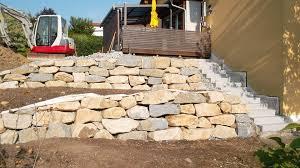

Alternativ könnte ich mir auch vorstellen dahinter, eine kleinere Stützmauer aus tragbaren Steinen zu machen und das Böschungsgefälle zwischen den beiden Mauern reduzieren. So wie in dem Bspl. nur mit kleineren Steinen und kleiner im Verhältnis zur ersten Wand.

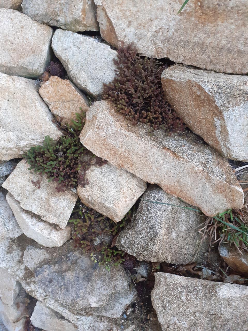

21.4.2020  (#11)
Bei uns wachsen solche Pflanzen überall, sogar auf dem blanken Stein, wo es etwas Erde angeweht hat. Vielleicht wäre das ja eine Option. Sukkulenten usw.
2020/20200421203289.jpg
