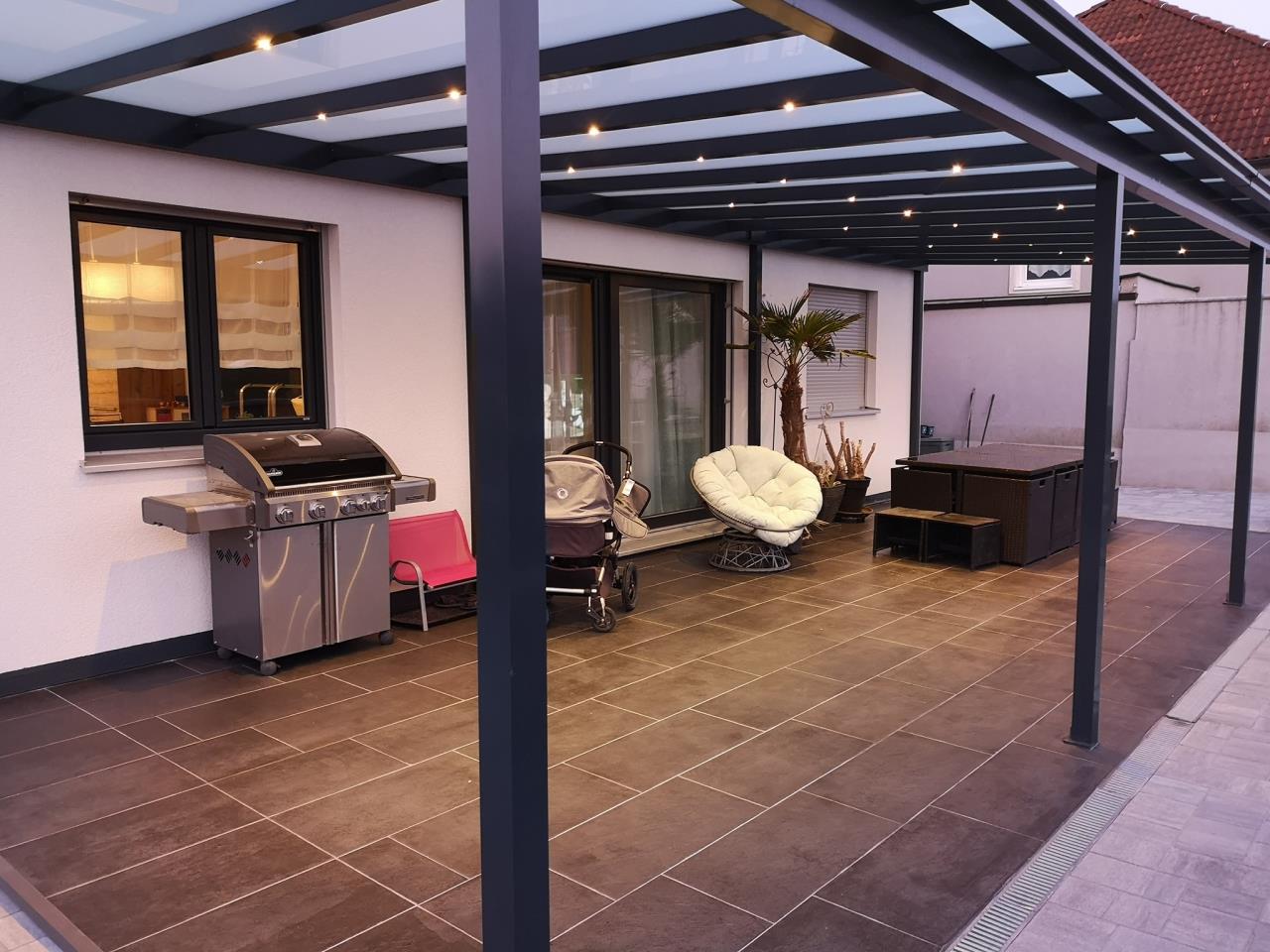

  •  Biobaer
20.4.2020  (#4)
Wir haben vsg glas- milchig. Sind sehr zufrieden.

Biobaer schrieb: Wir haben vsg glas- milchig. Sind sehr zufrieden.
Wow, das sieht toll aus! Darf ich fragen, welcher Anbieter die Überdachung gemacht hat?
  •  Biobaer
21.4.2020  (#6)
War eine kleine regionale Schlosserei bei uns. Die LEDs sind abwechselnd angeordnet. War unser wunsch.
