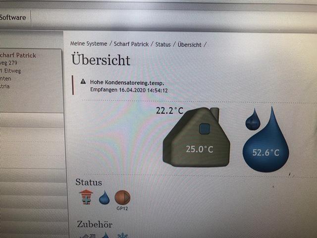

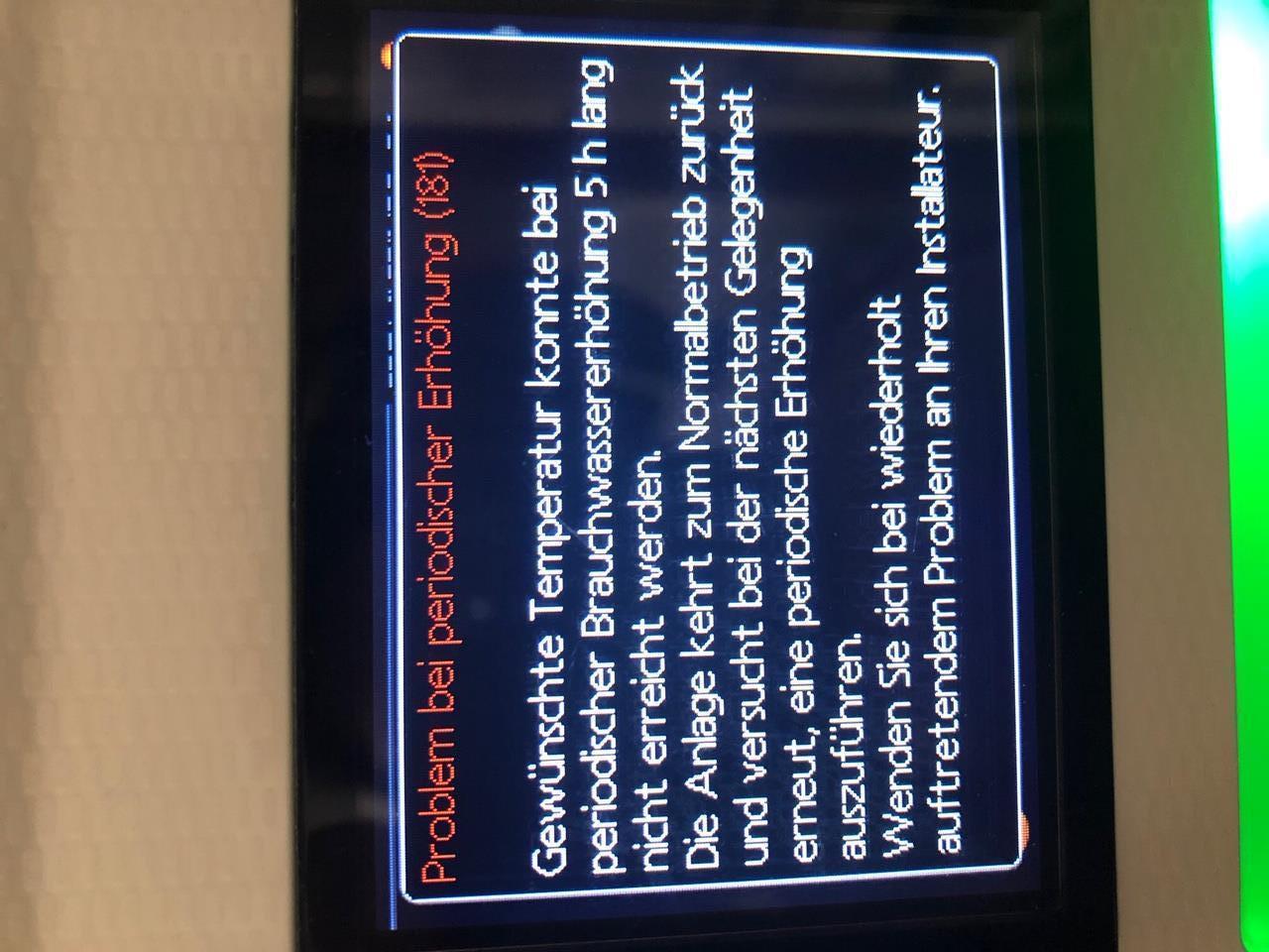

Bei meiner Wärmepumpe 2120 gibt es ein Problem bei der periodischen Erhöhung
Fehler (181) wird angezeigt wo ich im Anhang ein Foto angehängt habe
Weiters steht auf der Nibe Uplinkseite wenn ich am Pc nachsehe hohe Kondensatoreingang tep.
Merkwürdigerweise schaltet sich auch irgendwann der Heizstab ein der glaube aber normal gesperrt ist da ich den noch nie gebraucht hätte
Die Wassertemperatur geht auf 58Grad hoch und fällt danach wo aber der Heizstab in Uplink weiter eingeschalten ist aus welchen Grund auch immer
WT Pumpe ist im Uplink danach auf 30%

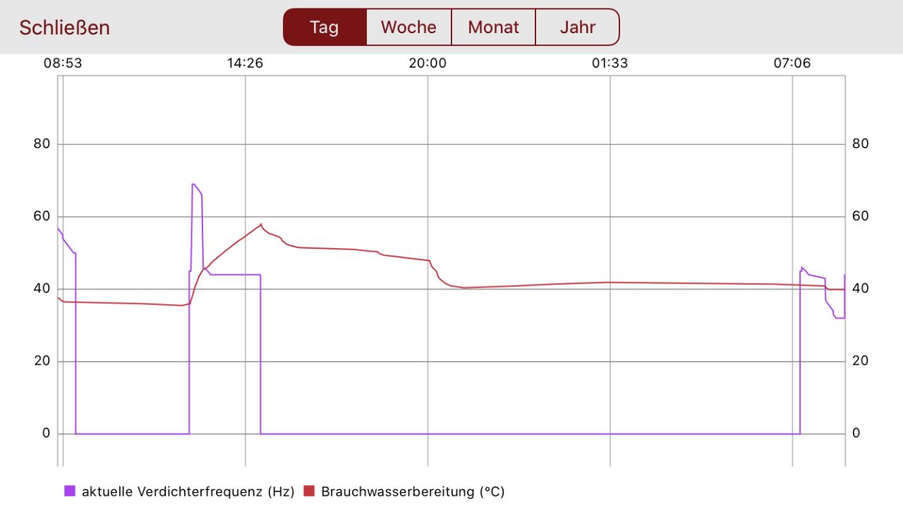

Habe es jetzt 2 x versucht und es wird immer nur ca. bis 58 Grad geheizt und danach fällt die Wassertemp. und der Heizstab ist im uplink an.
Im Uplink läft die auch mit recht wenig Hz dabei

das ist normal, mehr geht nicht.
bei der F1255 ist bei 62-63°C VLT Schluss.
  •  505ps505
17.4.2020  (#4)
Ich dachte immer 65Grad
Steht ja auch in der Beschreibung bei der 2120 er VL VL [Vorlauf] Temp. bis 65 Grad möglich
Verstehe auch nicht weshalb die mit der Frequenz nicht höhrer rauf geht wenn die es nicht erreicht
