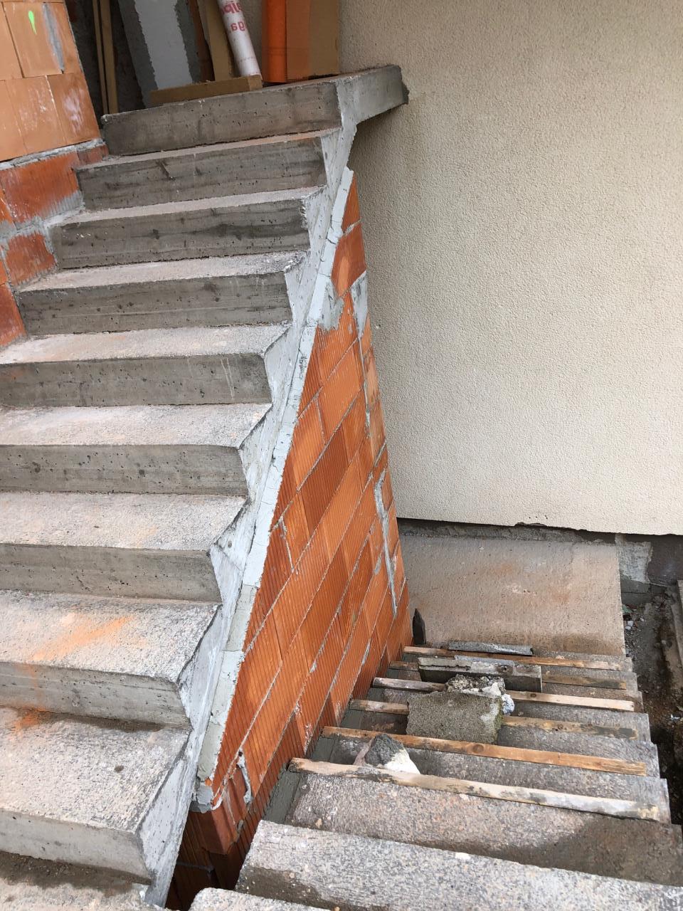

Hallo die Runde,
Ich bräuchte Unterstützung bei der Entscheidung wie ich meine Außensteige abdichte um das WC das unterhalb der Treppe ist trocken zu halten. Um es leichter zu verstehe seht folgende Bilder.
2020/2020041569656.jpg
Unterhalb der Stiege, welche vom Podest in den 1. Stock geht kommt ein WC rein.
2020/20200415167116.jpg
Was ich bis jetzt erfragt habe ist ein Anstrich der gesamten Stiege mit einem "Reaktivabdichtung" - weiß aber noch nicht was das genau ist. Ein anderer meinte nur das soll der Fliesenleger mitmachen - mit "Seccoral" und "Dichtbänder" abdichten.
Da bei nicht fachmännischer bzw. falscher Ausführung ich mit Feuchtigkeit im Wc rechne und ich mir das sparen möchte würde ich gerne eure Meinungen zu diesem Thema hören. Ich würde gerne einen Bauschaden vermeiden. emoji Wer will das nicht.

eigentlich hätte unterhalb der stiege auch eine abdichtung gehört. zB mit heralkith als schalungs und zugleich putzträgermaterial und darauf flämmbahnen. aber auf der stiege muss auch abgedichtet werden. im prinzip kann man die produkte für balkonabdichtung verwenden bei allen horizontalen auskragunen von gebäuden. das sind gute 2k-abdichtungen und überfliesbar, unbedingt einen hersteller verwenden, der auch dichtbänder mit innenecken/aussenecken anbietet. man kann sich zB bei MEM oder Kemperol umschauen.

Was kommt da als Belag auf die Stiege? Abdichtung wird spannend. Muss ja Regen, Schnee, etc. aushalten, kaum überdacht und Gefälle gibts ja hier auch nicht wirklich. Einen Balkon entwässern und abdichten ist einfacher. Würd das mal einen Schwarzdecker beurteilen lassen.

Die Stiege ist abdichtungstechnisch schon ein wenig ekelhaft. Vermutlich am besten mit Harz (z.B. Kemperol), wie gesagt, sowas hab ich noch nie gesehen ...

So nur zur Info an die Gemeinde habe die Abdichtung jetzt mit einer Rekativabdichtung und Dichtband durchgeführt. Mal schauen was die Zukunft bringt. Prinzipiell hat es einen sehr guten (dichten) Eindruck bei und nach der Verarbeitung gemacht. Aber den Beweis werden die nächsten Jahre zeigen.
