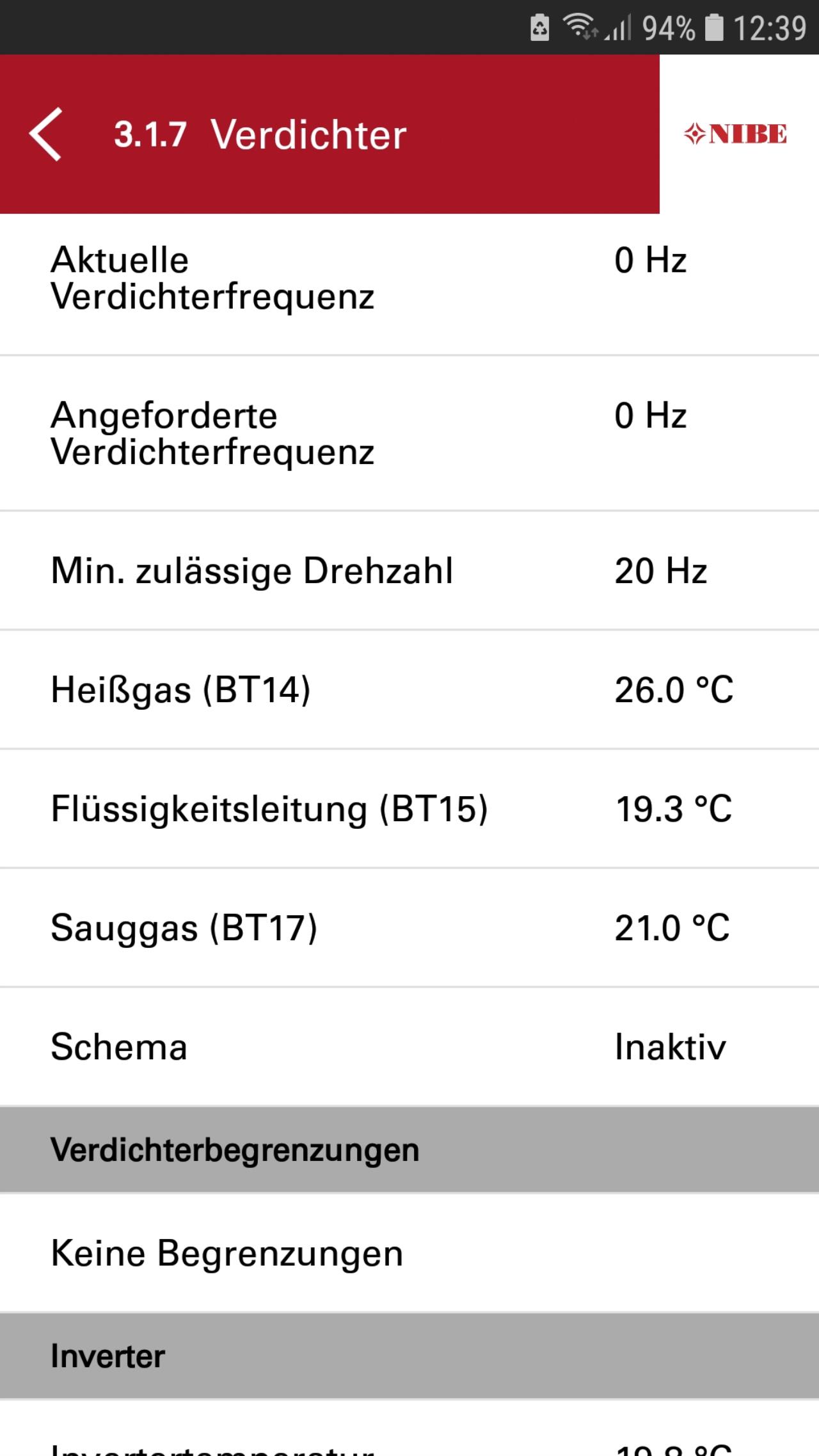

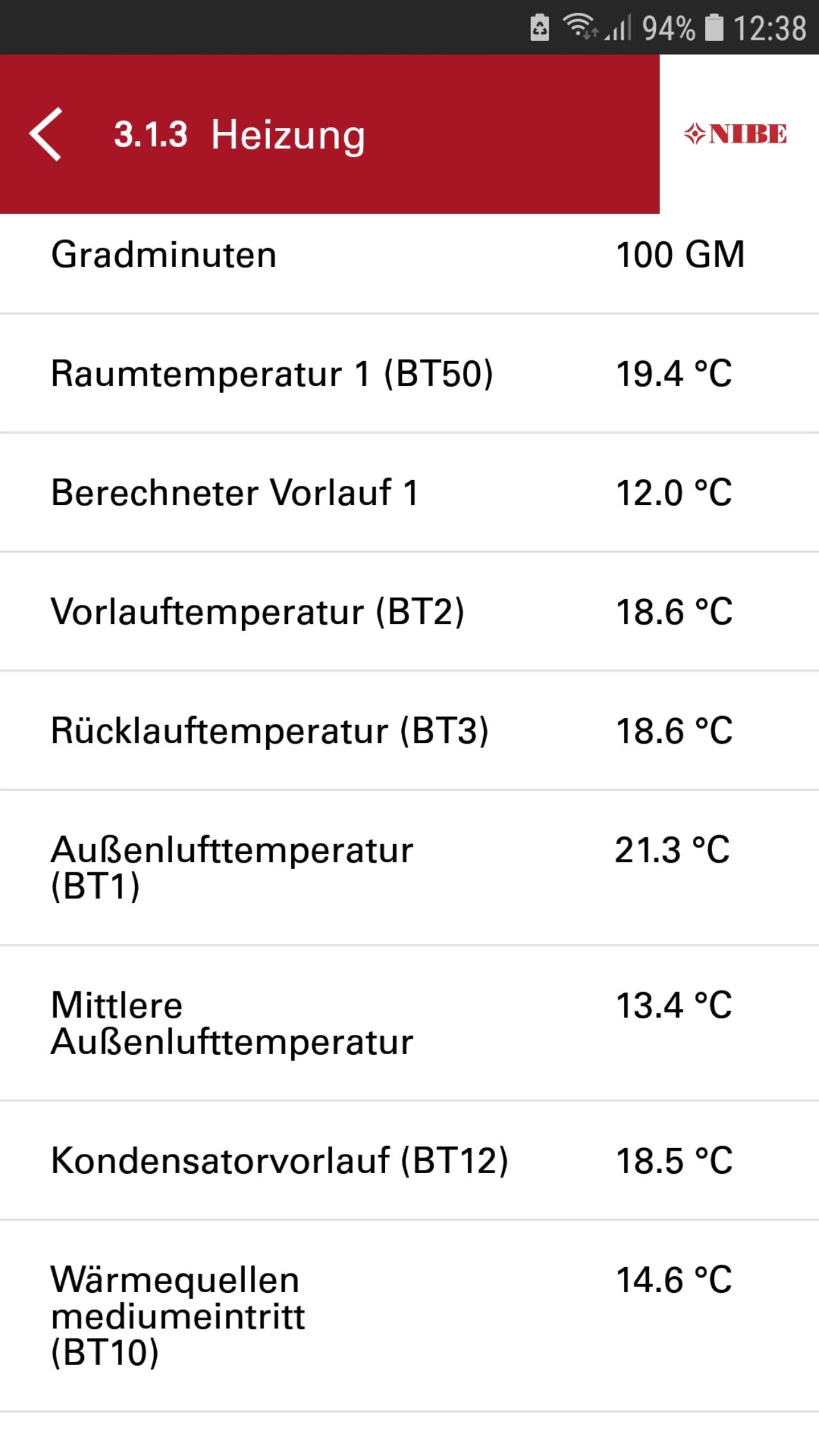

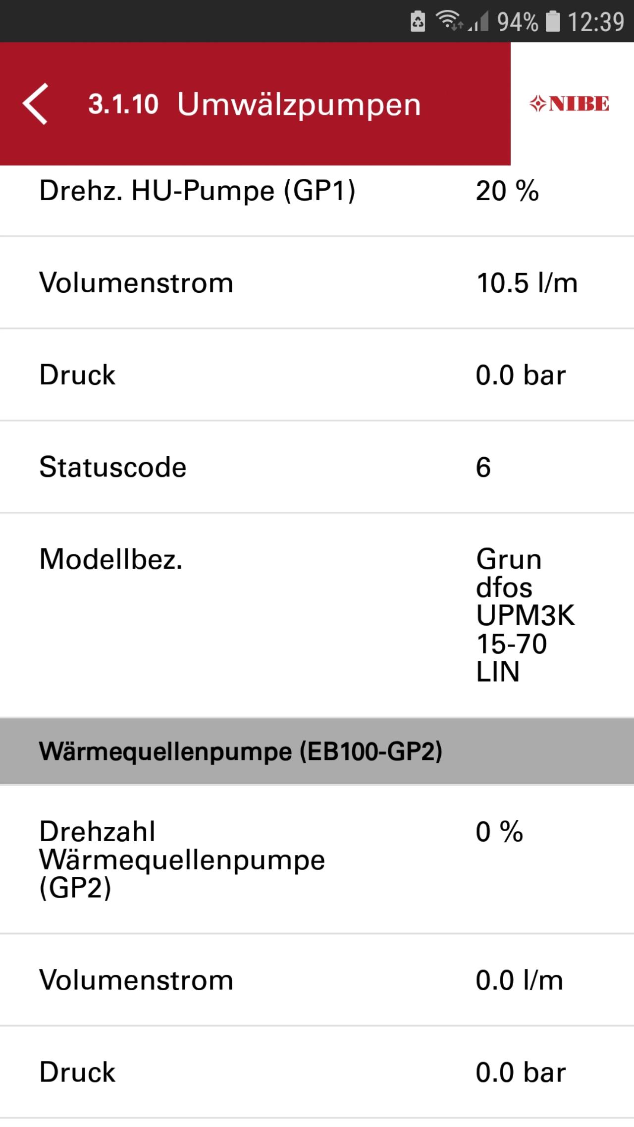

Hi Leute,
Langsam bin ich am Ende meiner Weissheit angelangt was meine WP WP [Wärmepumpe] angeht.
Leider fungiert sie seit Anfang an wie eine on-off Pumpe und moduliert nicht.
Ich hab den Rat hier im Forum befolgt und die minHz des Verdichters auf 20 gesetzt.
Drehzahl HU ist auch auf 20% bei 10,5l/m.
Die Temperatur und die min.Vorlauftemp ist auf 12° eingestellt und innen hats seit längerem gut über 18° aber sie startet trotzdem mindestens 1x täglich, fährt dann runter um kurz darauf wieder anzulaufen.
Brauchwasser wird keines gebraucht/bereitgestellt.
Habt ihr noch weitere Tipps für mich?
Danke emoji

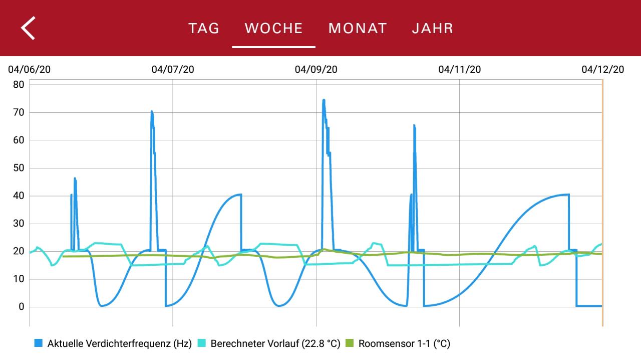

Kannst du mal die Gradminuten mit loggen?
Wie ist "Start Verdichter" eingestellt?
Die Kurven der Verdichterfrequenz unter 20 Hz finde ich seltsam. Das geht eigentlich gar nicht... oder sind das Berechnungen anhand der GM?
Mein Tip: "Start Verdichter" viel zu hoch eingestellt oder diese ominöse Automatik der S-Serie aktiv.
Was mich auch wundert, sind die starken Peaks... das sieht wie wildes Aufholheizen aus.
Wenn man auf VL_Soll schaut, dann sieht das aber aus, als gäbe es kaum Heizbedarf (dann taktet auch eine modulierende Pumpe, weil ihre Mindestleistung zu hoch ist).
Wie warm ist es denn draussen? Edit: 13,4C im Mittel... steht ja in deinen Daten. Es ist zu warm! Ein modernes Haus braucht da gar keine Heizung mehr, vor allem, wenn es innen nur 18C hat.

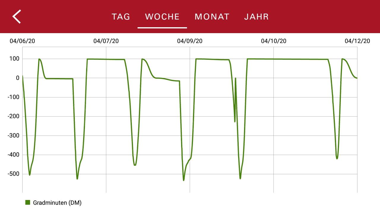

Anbei die GM, aber auch daraus werd ich nicht schlau, sie springt mir in kürzester Zeit von 100 auf -400/500 und startet dann hoch wie wahnsinnig obwohl kein Bedarf und auch kein Verbrauch

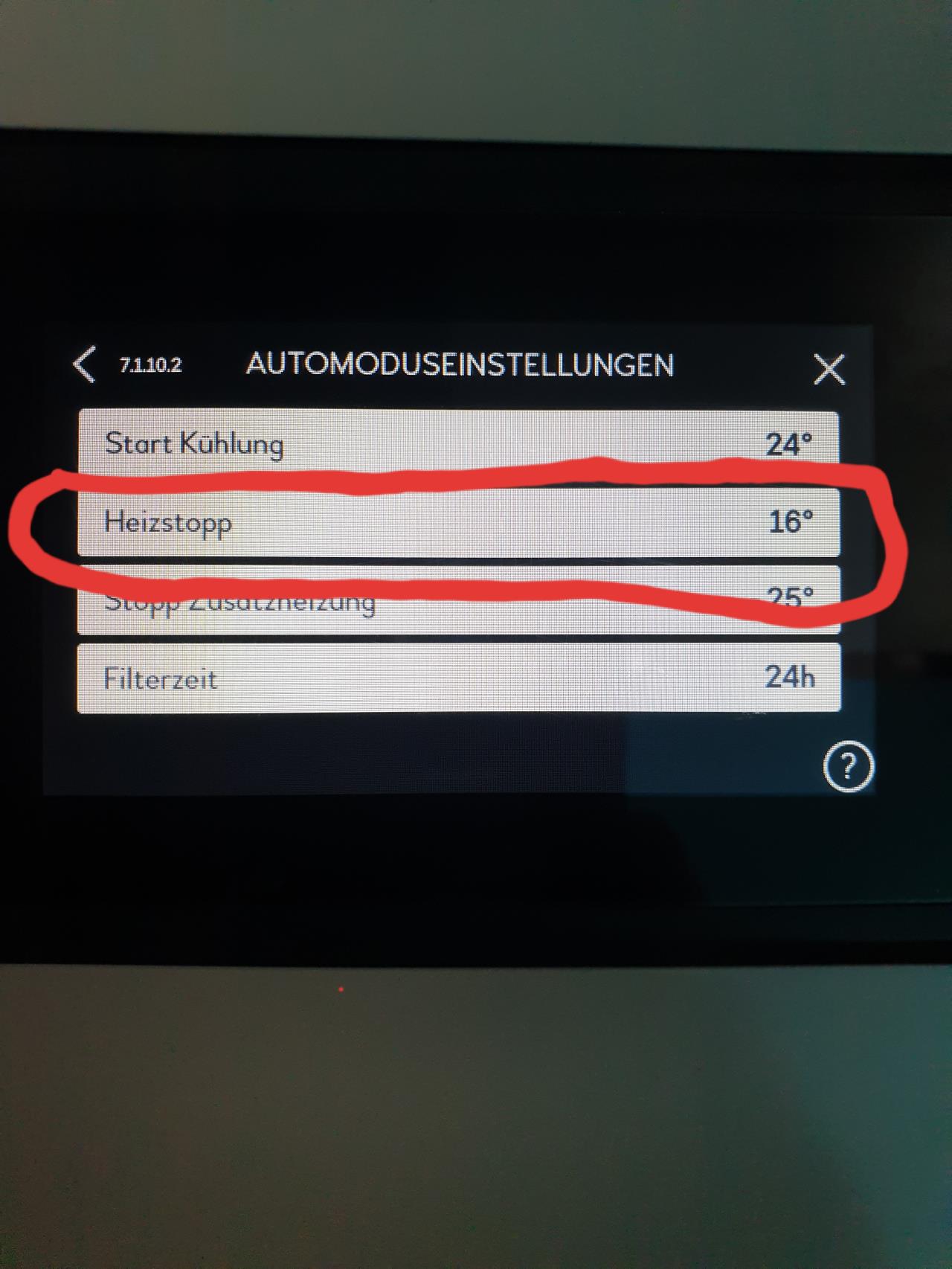

Das ist die Heizgrenze.
16C, (=Durchschnitt über die eingestellten 24h Filterzeit) wie hier zu sehen, wäre z.b. viel zu hoch für einen gut gedämmten Neubau.

LeFalcon schrieb: Also damit wir vom selben reden, die Heizgrenze ist jene Temperatur, welche ich am Gerät angebe und auf welche er versucht seine VL VL [Vorlauf]/RL abzustimmen, ja?
Nein. Heizgrenze ist das, was Pedaaas Bild zeigt, also "Heizstop". Falls die durchschnittliche AT AT [Außentemperatur] um 1K unter dem Heizstop liegt, wird geheizt. Die aktuelle durchschnittliche AT AT [Außentemperatur] kannst du dir auch anzeigen lassen.
In deinem Fall wird das unterschritten, dann laufen die GM runter, der Kompressor springt an und recht schnell geht der VL VL [Vorlauf] über 23. Je nach Einstellung der WT-Pumpe kann das sogar noch schneller gehen...
Also: Heizgrenze sinnvoll einstellen (wenn du nicht wirklich heizen willst -> 5C), Heizkurve so anpassen, dass es beim Heizen nicht zu warm wird, und VL VL [Vorlauf] sinnvoll begrenzen, z.B. min 20C, max 35C.
