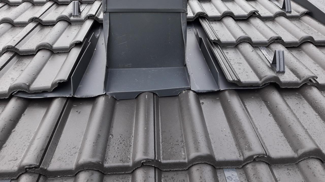

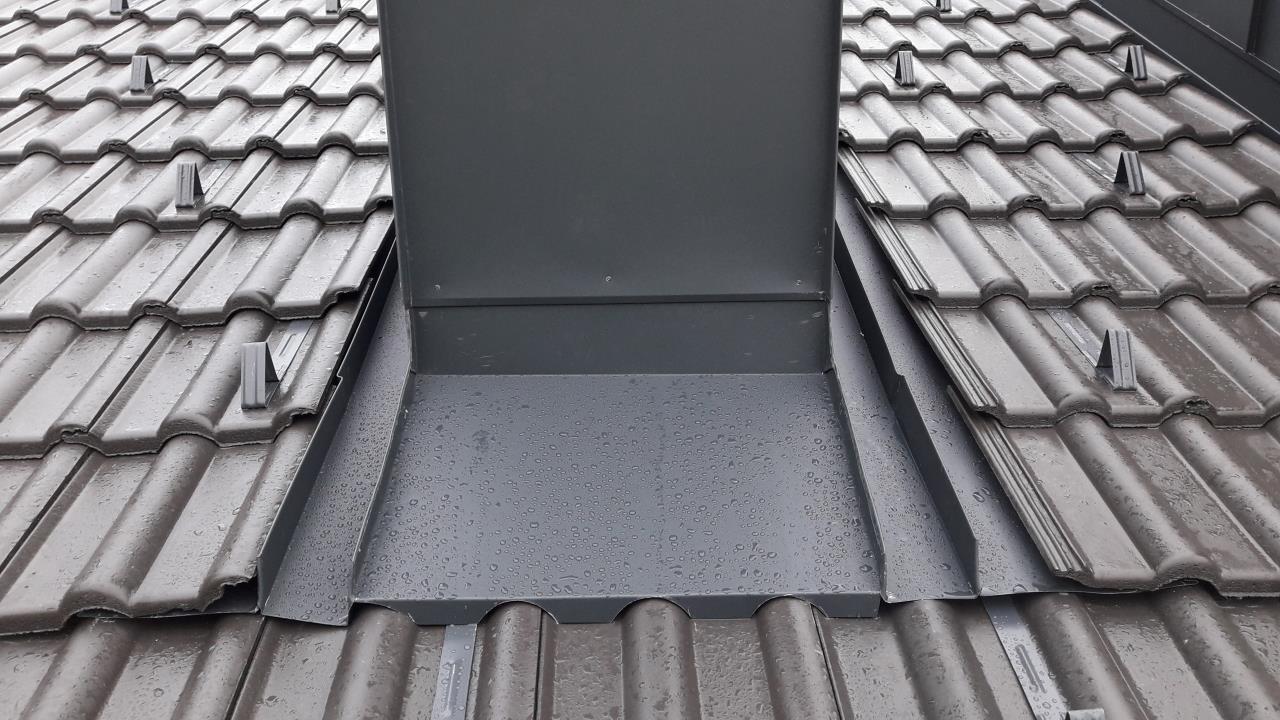

Hallo Liebes Forum.
Mich wundert es dass bei meinen Einfassungen die Ziegel bis zu 3,5cm vom Blech aufgehoben werden.
Natürlich habe ich mit meinem Spengler darüber gesprochen, laut Ihm geht das nicht anders und das ist eben so.
Nachdem mir jetzt nach dem Ersten Winter unter anderem, aber auch speziell rund um die Einfassungen sehr viele Ziegel zerbrochen sind frage ich mich ob man dass nicht doch etwas besser gestalten könnte damit die Ziegel zumindest einigermaßen gut aufliegen?
Vielleicht hat jemand selbst ähnliche erfahrungen gemacht oder kann mir sagen ob die Einfassungen bei Ihm ähnlich oder besser ausgeführt wurden?

Danke für euer Antworten, bin um jede Meinung dankbar

Hi,
wir haben Eternitdachplatten, der Dachdecker extra drauf hingewiesen, dass das etwas aufstehen soll.
Das Wasser drinnt so weg vom Blech. Außerdem darf der Blechfalz - ganz rechts und links nicht niedergedrückt werden.
Gilt bei Dachziegeln vll auch.
Der Abschluss unten sieht irgendwie "selbstgemacht" aus.
Sg Dirm
