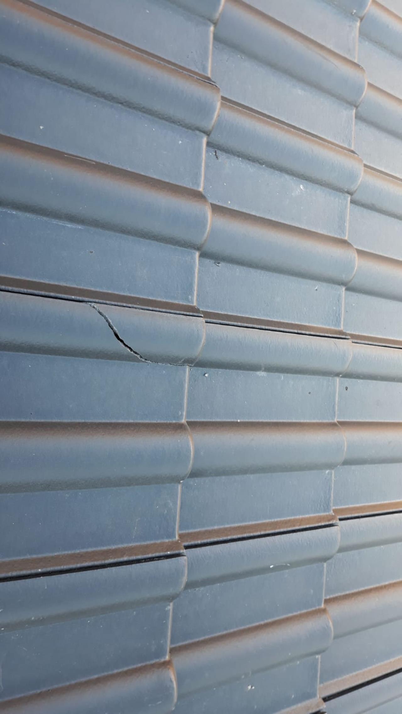

Hallo liebe Häuslebauer, ich habe mein Dach im September letzten Jahres mit Bramac Classic neu eindecken lassen, schon beim Öffnen der Originalverpackten Paletten  waren in den unteren Reihen sehr viele Ziegel kaputt, beim Verlegen durch eine Fachfirma sind dann auch durch das einfache gehen sehr viele Ziegel zerbrochen.
Nach Rückfrage beim Baustoffhändler gibt es dieses Problem öfter da die Dachziegel ab Werk nicht komplett ausgetrocknet sind. Sie sollten jedoch nach der Verlegung komplett durchhärten und das Problem sollte damit behoben sein.
Die auf der Palette defekten, und bei der Verlegung durch das einfache gehen zerbrochenen Ziegel wurden mir ab Bordsteinkante ersetzt, ausgetauscht und entsorgt wurden die Ziegel von meinem Dachdecker auf eigene Kosten. (ca. 120 Stk.)
Nachdem Ich das Dach gestern kontrolliert habe bin Ich erstmal erschrocken, dass obwohl die Schneelast nur durchschnittlich war an die 100 Ziegel zerbrochen sind.
Nach Rücksprache mit Bramac sollen die enormen Schäden nicht am Ziegel liegen, sondern der Schneelast geschuldet sein.
Jetzt wollte Ich fragen ob außer mir noch jemand ähnliche Probleme mit diesem „Bramac Classic“ Ziegel hat oder ob es sich bei mir um einen Einzelfall handelt?
Kann es wirklich sein, dass die Ziegel noch härter werden oder muss ich mich damit abfinden, dass Jährlich so viele Ziegel auf eigene Kosten ersetzt werden müssen?
Danke Im Voraus
