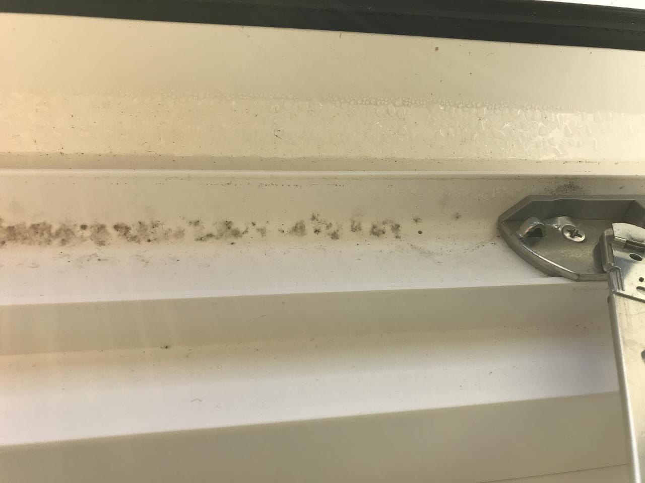

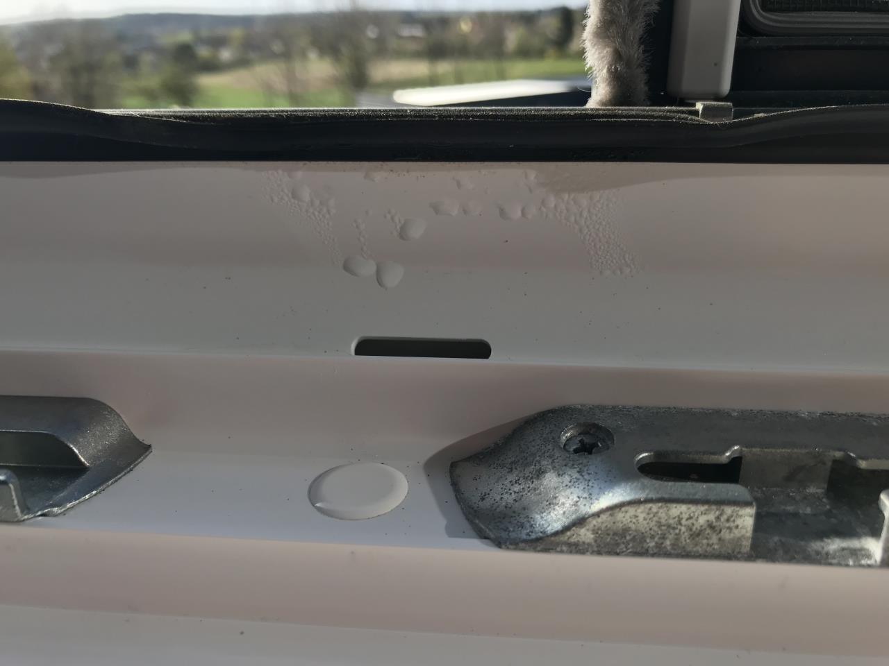

Bei unserem Haus wurden 2015 Internorm Fesnter Modell KF 405 verbaut.
Schon im ersten Winter zeigte sich bei manchen Stulpfenstern zwischen Rahmen und Flügel Kondensat- und Schimmelbildung.
Versuche durch Techniker von Internorm im Jahr 2016, 2017 und 2018 die Fenster nachzustellen und dadurch das Problem zu lösen blieben erfolglos.
Mittlerweile hat Internorm das KF 405 vom Markt genommen und durch das optisch gleiche, technisch leicht veränderte Nachfolgemodell KF 520 ersetzt.
Da ich nach mittlerweile 5 Jahre nicht mehr davon ausgehe das Internorm es schafft das Problem zu lösen möchte ich im
Forum fragen ob das Kondensationsproblem bei den KF 405 noch jemand hat und wie das Problem beseitigt wurde.

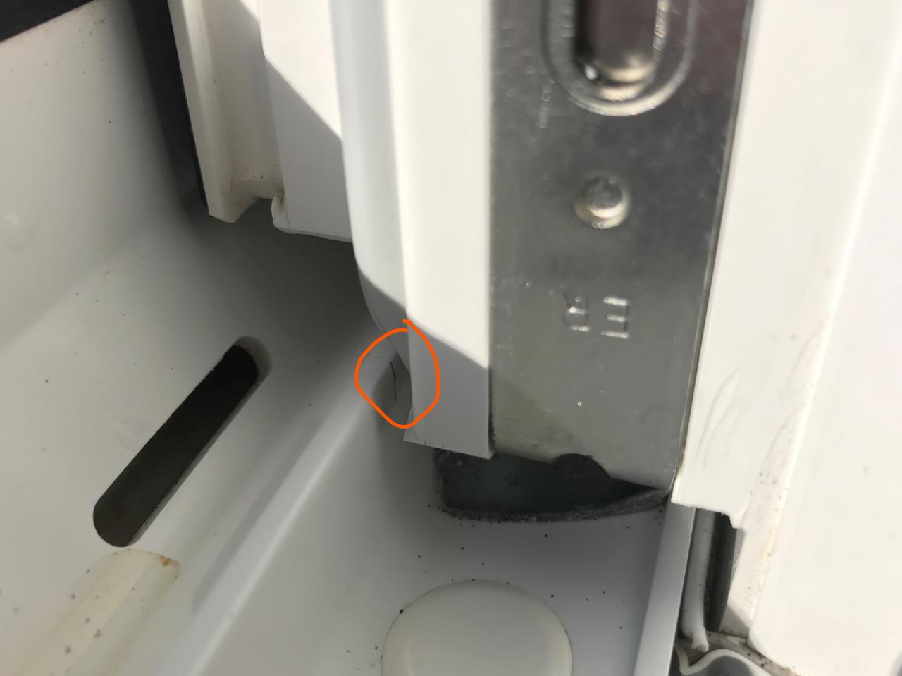

Bild 2 und 3 erkennt man schön das die mittlere Dicht
2020/20200412324725.jpg
ung kaum aufliegt.
Bild 2 da liegt die Dichtung im Eck gar nicht auf dadurch ist auch die Dichtung im Eck ganz schwarz.
Das könnte man mit etwas einstellen vermindern.
Bei Bild 1 ist eine Luftundichtheit vorhanden.
Das Ganze wirkt sich natürlich bei hoher Luftfeuchte mehr aus den bei jedem Haus ist das Fenster der schwächste Punkt im Raum.

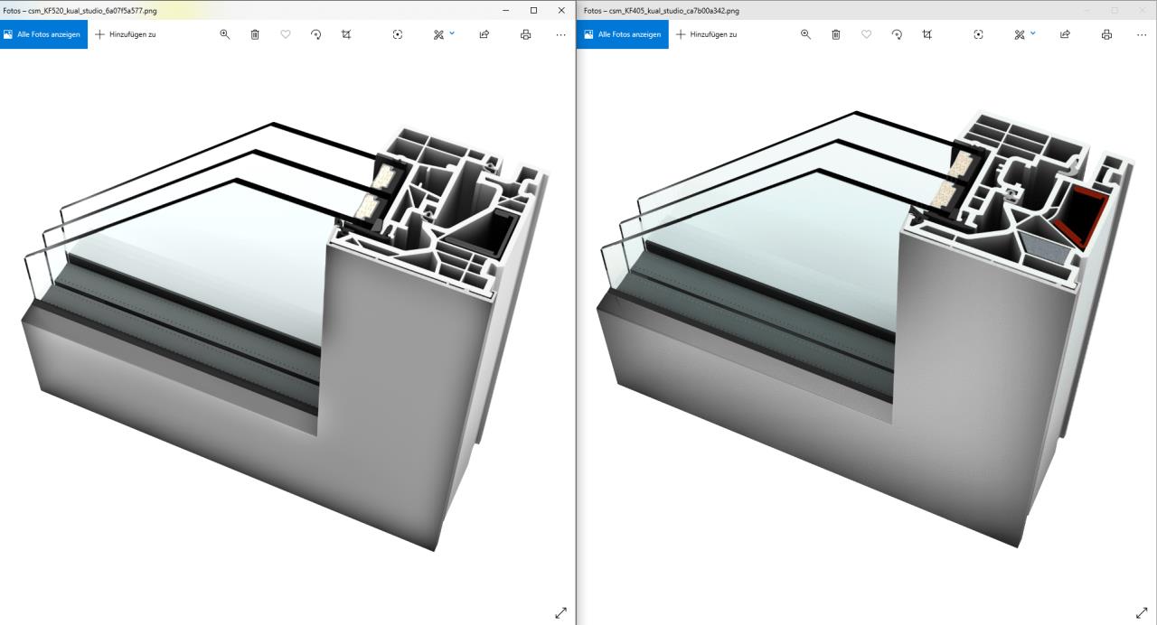

13.4.2020  (#7)
bender schrieb: Internorm das KF 405 vom Markt genommen und durch das optisch gleiche, technisch leicht veränderte Nachfolgemodell KF 520 ersetzt.
Bist du dir sicher, dass das KF 520 der Nachfolger vom KF 405 sein soll? Ich habe selber das KF 500 und hab das ganz anders in Erinnerung, bin im übrigen damit höchst zufrieden.
Das 500 und jetzt eben das 520 haben diese Klappen die umlaufend in den Rahmen einhaken. Finde leider vom 405 keine Bilder online.

Im Beitrag zitiert von bender: Internorm das KF 405 vom Markt genommen und durch das optisch gleiche, technisch leicht veränderte Nachfolgemodell KF 520 ersetzt.
 Ja schon, weil das KF405 ja innen und aussen bündig ist. Das 500er hat die Klappenverriegelung ist aber innen nicht bündig gewesen. Deshalb haben wir es vor 2 Jahren nicht genommen.
Das 520er hat beides. Klappenverriegelung und ist auch innen und außen bündig.
Zumindest hätte ich es so gelesen.

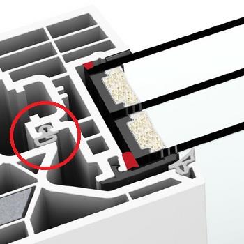

Denke schon, die Optik ist komplett gleich, die Rahmen- und Flügelkonstruktion geringfügig geändert:
2020/20200413260934.png
links KF 520, rechts KF 405
Das Modell KF 405 wurde von der Internorm Webseite entfernt.

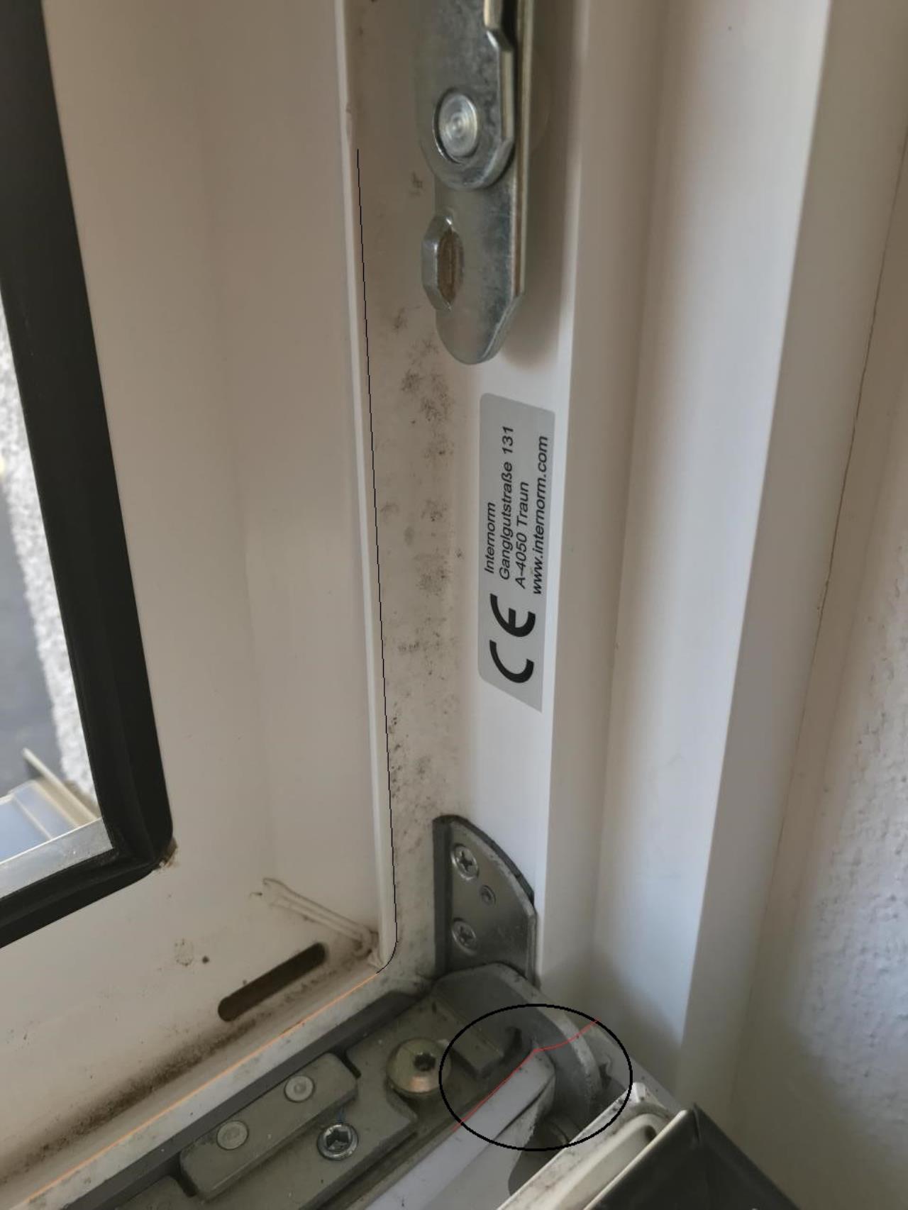

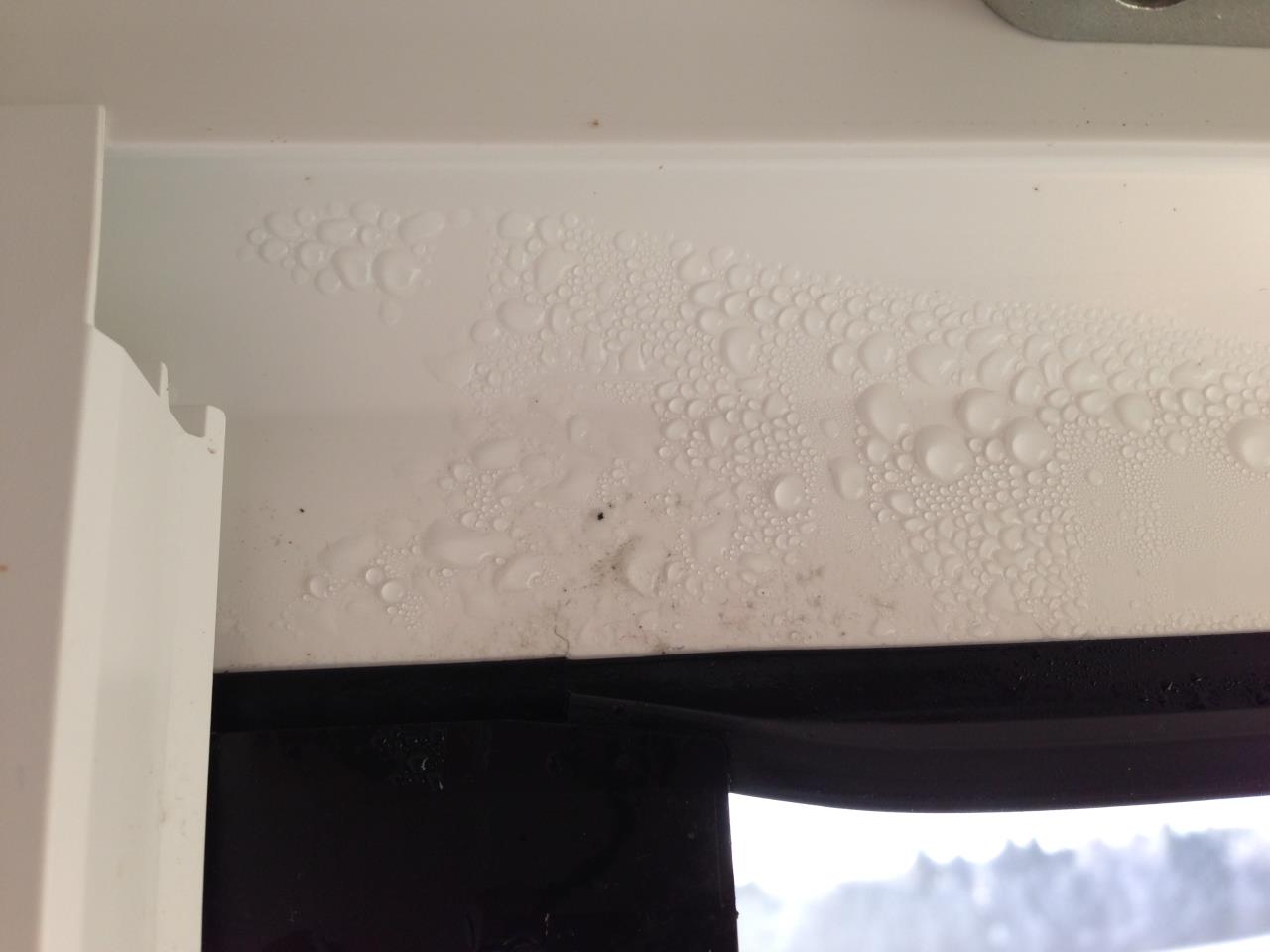

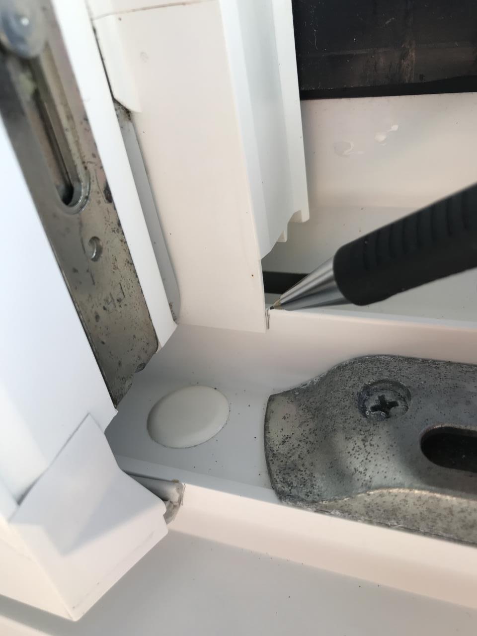

Habe mir heute die Dichtungen im Bereich des Stulp genauer angesehen.
Bei nächtlichen Temperaturen gestern Nacht um die 0°C ist wieder deutlich Kondenswasser im Falz.
Die mittlere Dichtung ist in der Ecke des Stulp offensichtlich undicht.
Habe das Ende der Auflagefläche des linken Flügles markiert.
Eigentlich sollte die Dichtung des rechten Flügels auf der Auflagefläche aufliegen.
Diese berührt im Eckbereich nicht einmal die Auflagefläche. Somit entsteht hier eine Lücke von ca. 2-3 mm.

So wie ich dem Foto 2 entnehme, handelt es sich um einen Kippfenster. Ich nehme an, dass dieses Fenster irgendwo als Kippoberlichte im OG eingebaut ist und eigentlich nur zum Kipplüften geöffnet wird.
Am Foto 2 ist schön der Schimmel erkennbar, welcher durch Staunässe entstanden ist.
Das Problem lässt sich einfach lösen. Auf den Dampfdruck im Raum achten und Staunässe entfernen.
Beim Fenster auf den anderen Fotos dürfte es sich um 2 flg Fenster mit Stulp handeln.
Sind mit großer Wahrscheinlichkeit im OG eingebaut oder?
Die Bauphysik ist hier gleich. Einfach den Dampfdruck im Raum senken und Staunässe abtrocknen.
Als Nutzer sollte man auch das Raumklima im Auge behalten und auf die thermischen Eigenschaften seines Eigenheims achten.

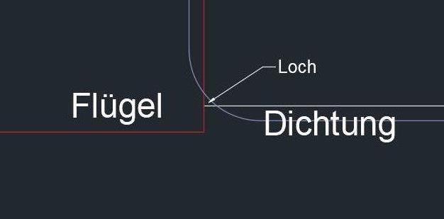

Die Interpredation Stimmt Bild
2020/20200603352102.jpg
und bei den andern Bildern erkennt man genauso wie die Innen Dichtung und die Mittel Dichtung schlecht bis gar nicht anliegt
das ist ein Allgemeines Problem der Eindrehkurve
was bei dem Beschlag noch dazu kommt ist das die Innen Dichtung gequetscht wird dadurch kann die warme Luft ungehindert nach außen dringen somit kommt es zu Tauwasser und bei Dauer Schimmel

Die Skizze von glingo ist vollkommen Richtig. Die mittlere Dichtung liegt in allen Ecken (6x bei Stulpfenster) nicht an - es sind Löcher vorhanden.
Bei der inneren Dichtung sind ebenfalls Löcher wo man ungehindert einen Papierstreifen durchschieben kann.
Da sehe ich erstmals keine Schuld an meinem Lüftungsverhalten wenn offensichtliche "Löcher" in den Dichtebenen sind.
