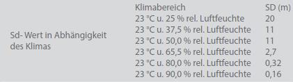

Beim Band handelt sich um das 'Ralmo-Double Varioband' von Ralmont. Das scheint mir ein recht vernünftiges Produkt zu sein.
11.4.2020  (#4)
Lt. Datenblatt feuchtevariabel:
2020/20200411445489.png
Damit hast du kein Problem ...

verstehe ich das richtig: Wenn es im Raum eher niedrige Luftfeuchtigkeit hat (wie im Winter wo es hier relevant ist) dann ist der Sd Wert hoch, was bedeutet das Band wirkt wie eine Dampfbremse. Und wenn es doch aus irgendeinem Grund zwischen den Dichtbändern nass werden sollte erlaubt das Band dennoch eine Austrocknung (auch nach innen)?
Das klingt ja recht positiv. Die Erklärung hätte ich mir von der Fensterfirma erwartet, die waren aber eher ratlos.
Als Fazit, kann man das als gleichwertig ansehen wie 2 verschiedene geeignete Bänder?
Vielen Dank nochmal!
11.4.2020  (#6)
Ja, die feuchtevariablen Folien (und Bänder) erlauben eine Austrocknung in beiden Richtungen.
Wenn im Winter geheizt wird und innen z.B. 21° und 50% Luftfeuchte herrschen und ein Außenklimat von 0° und 80% Feuchte, dann hst du innen etwa 11m SD-Wert und außen etwa 0.3m, es kommt zu keiner Auffeuchtung, dreht sich das im Sommer um: innen 23°, 70% --> SD-Wert ca. 1.4m, außen 30°, 70% etwa gleicher SD-Wert, aber der Dampf geht langsam nach innen und kühlt ab, die relative Feuchte steigt (es wird innen am Band feucht, z.B. 90% rel. Feucht, der SD-Wert sinkt auf 0.16m und kann weitertransportiert werden.
Bisserl plakativ beschrieben, aber sollte klar sein ...
Feuchtevariable ist sogar eher besser als innen Dampfbremse außen dampfoffene Folie (Band), weil eben im Sommer eine Auffeuchtung nach innen nicht passieren kann. Aber wie gesagt bei Ziegel ist das alles halb so wild, viel problematischer ist das im ausgebauten Dachboden (Holz feuchtet auf und wird zerstört).
