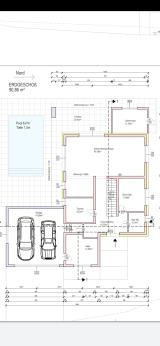

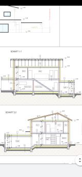

Hallo liebe Forumsmitglieder!
Nachdem unser erster Hausbauversuch vor ein paar Jahren gescheitert ist, versuchen wir es nächstes Jahr auf einem neuen Grundstück wieder und hoffentlich zu letzten Mal!
Wir wollen in Massivbauweise mit Vollwärmeschutz bauen. Ein Keller ist aus meiner Sicht nicht notwendig, da Kellerersatzräume vorgesehen sind. Interessant ist vielleicht, dass die Garage und der Lagerraum um ca. 60 cm tiefer sind als das Haupthaus.
Ich bitte euch um konstruktive und sachliche Kritik.

Amateur schrieb: Nachdem unser erster Hausbauversuch vor ein paar Jahren gescheitert ist, versuchen wir es nächstes Jahr auf einem neuen Grundstück wieder und hoffentlich zu letzten Mal!
Das muss ja gründlich daneben gegangen sein wenn es ein neues Grundstück braucht. Normaler Weise brauchst nur eine neue Frau oder einen neuen Mann.
Als Kritikpunkte am Grundriss
Das Bad im EG ist mit der Anordnung zu klein  für WC und Dusche
60 cm Höhenunterschied sind 4 Stufen. Das wäre mir zuviel bei einer Garage im Haus.
Man muss durch viele Türen bevor man von der Garage mit den Einkäufen in die Küche kommt

Gebe dir recht. Das Bad ist zu klein. Dachte ich mir auch schon.
Der Höhenunterschied resultiert aus der Anpassung des Hauses und der Garage an das gegebene Gelände. Da werde ich nicht viel ändern können. Finde das aber nicht so schlimm. Wo ich unzufrieden bin ist die relativ große Fläche, die für die beiden Gänge draufgeht.

ich könnte mir vorstellen, die Türe von der Garage in den Technikraum zu verlegen. Dafür allerdings den Ausgang (sollte es kein Fenster sein) im Technikraum ins Freie nicht zu machen. So verlierst du keine nicht benützbare Fläche und gehst durch eine Tür weniger.
Im OG könnte man ev. den Eltern/SR-Bereich und das Bad/WC tauschen. So wäre der Elternbereich vom Kinderbereich "getrennt". Nicht unwesentlich wie ich persönlich finde.

Hallo Pandur 8. Danke für deinen Beitrag. Mittlerweile liegt der Plan zu Vorprüfung auf. Die Treppe zur Garage wurde jetzt im Gang/Korridor integriert.

Verstehen tu ich's nicht (von wegen 4 Stufen nicht schlimm). Wenn du die Treppe im Gang machst, hast du - so schmal wie das derzeit eingezeichnet ist - nicht mal den Platz, später im Bedarfsfall einen Plattformlift zu installieren. Dh du hast ein barrierefre nutzbares EG, kannst aber nicht INNEN von der Garage ins Haus kommen! Wenn die Stufen bleiben müssen, würde ich zumindest die Nische im Lageraum zu Gunsten des Ganges eliminieren, dann kannst du wenigstens technisch nachrüsten. Ist auch mit Einkäufen, Kindern etc. sehr viel bequemer emoji
