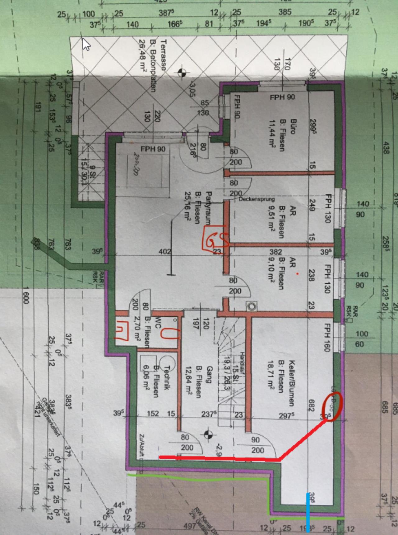

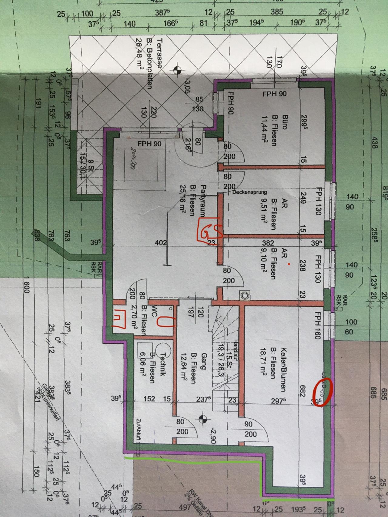

wir sind gerade dabei unser Hebewerk im Keller zu planen.
Wir wollen 1x Wc, 1x kleines Waschbecken, 1x Spüle und 1x Geschirrspüler verbauen.
Wir sind auf einer Seite mit dem Keller unter dem Erdniveau (grün markiert) und haben mehrere Lösungsvorschläge:
1. WC und Grauwasser mit 2 separaten Anlagen der Abwasserleitung zuführen.
2. Hebewerk in Bodenplatte im Partyraum einbetonieren.
3. Hebewerk freistehend im Technikraum installieren.
Meine Überlegung zu den frei stehenden Varianten, wäre im Fall des Falles einmal ein "unkomplizierter" Austausch einer defekten Hebeanlage 🤔.
Was ist eure Erfahrung oder Meinung dazu? Und wie würdet Ihr das lösen?
Vielen Dank
lg Michael

Dazu müsste man wissen wo der eigentliche Abwasserkanal (der rote Kringel?) verläuft. Die Anordnung (quer über den Keller verteilt) würde ich überdenken. Wichtig ist, dass der Kanalanschlusspunkt über der Rückstauebene verlegt ist, sonst hast im Hochwasserfall den Dreck im Keller. Im Keller ist das oft schwieriger als das Einleiten in die Hebepumpe.
Und auch wichtig ... mein erster Installateur wollte da ein normales HT-Rohr für die Druckwasserseite verlegen emoji. Die Hebepumpenhersteller geben genaue Richtlinien für die Verlegung an. So mancher Installateur will die aber nicht lesen.

Ich hätte mir das folgendermaßen gedacht:
An der Decke entlang und das hätte ich dann verkeidet.
Alternativ können wir mit dem Hauptanschluss auch in den Kellerabteil, dann haben wir dort jedoch die ganze Verrohrung und ich denke, dass wäre nicht optimal :-/

Du musst eine Legende für deine farbigen Striche machen, weil ich kapiers leider immer noch nicht. Und idealerweise die gleichen Namen wie im Plan benutzen: 'Kellerabteil' ... vermutlich der Raum links unten, oder?
  •  Michael7
6.4.2020  (#4)
sorry
Rot - Abwasserkanal von EG und OG kommend in Raum "Keller/Blumen" - an der Kellerdecke entlang im Gefälle richtung Raum "Technik" verlegt.
Blau - Alternativ - Kanal Anschluss ins Haus kommend direkt in Raum "Keller/Blumen"

6.4.2020  (#5)
Hallo @Michael7
Ich versuchs mal.
- Ist es sicher - Du brauchst eine Hebeanlage? In einer Hanglage ist meist kein Thema.
- Wo werden die Abwasserleitungen für die Obergeschosse angeschlossen?
- Ich denke es kommt nur eine Hebeanlage unter der Bodenplatte ein Frage.
- Wie wird die Terrase entwässert?
- V1 Pumpenschacht in den Keller platzieren. So das er zugänglich bleibt. Ist technisch aufwändig.
- V2 Pumpenschacht nach Aussen zu verschieben. Macht es etwas einfacher.
- Ich würde den Ausguss im Partyraum zum WC hin verschieben. Dann ist alles näher beisammen und bracht weniger Kanalisationsleitungen.
Gruss und gsund bleim

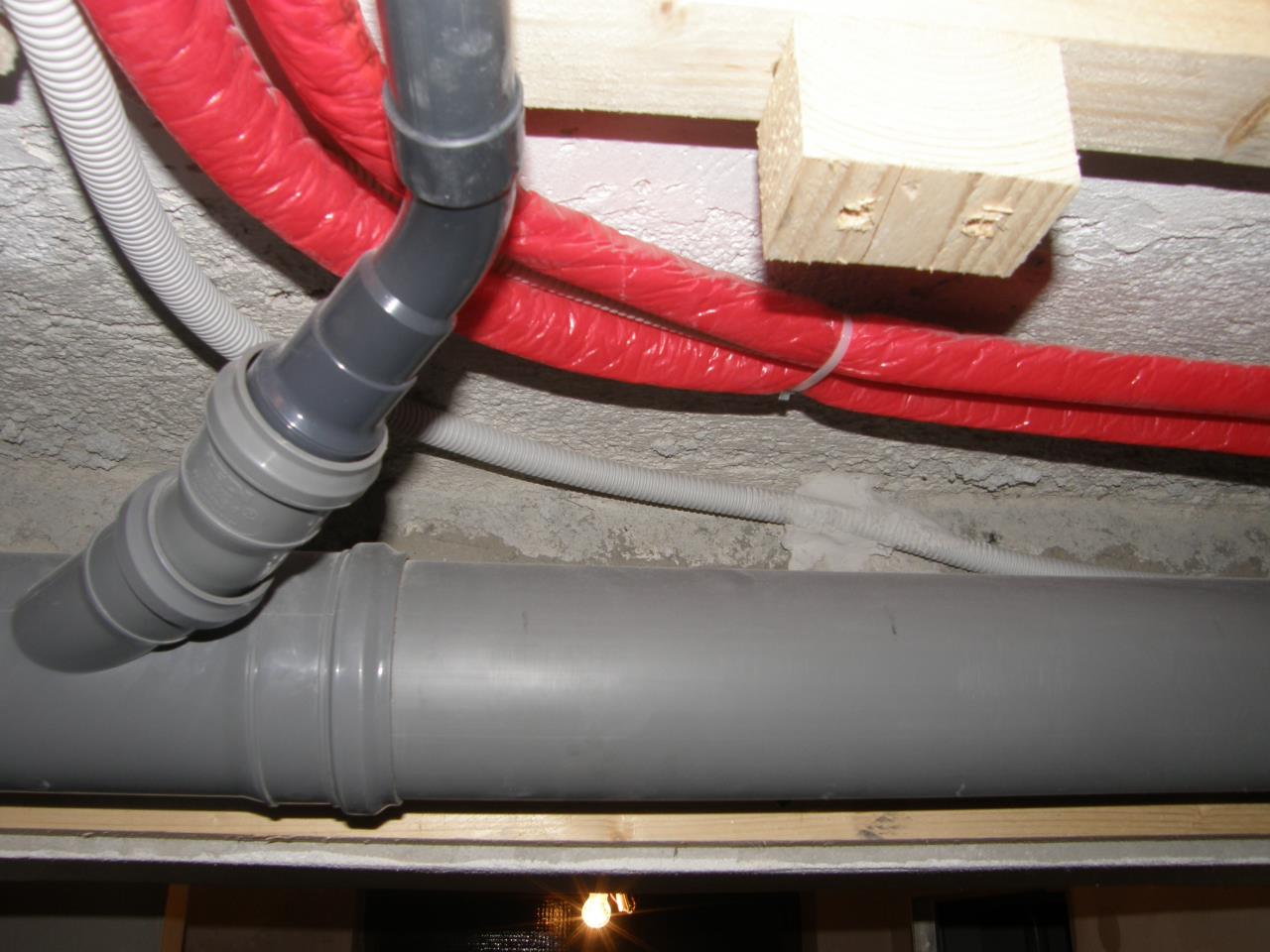

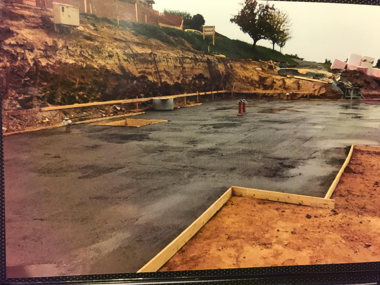

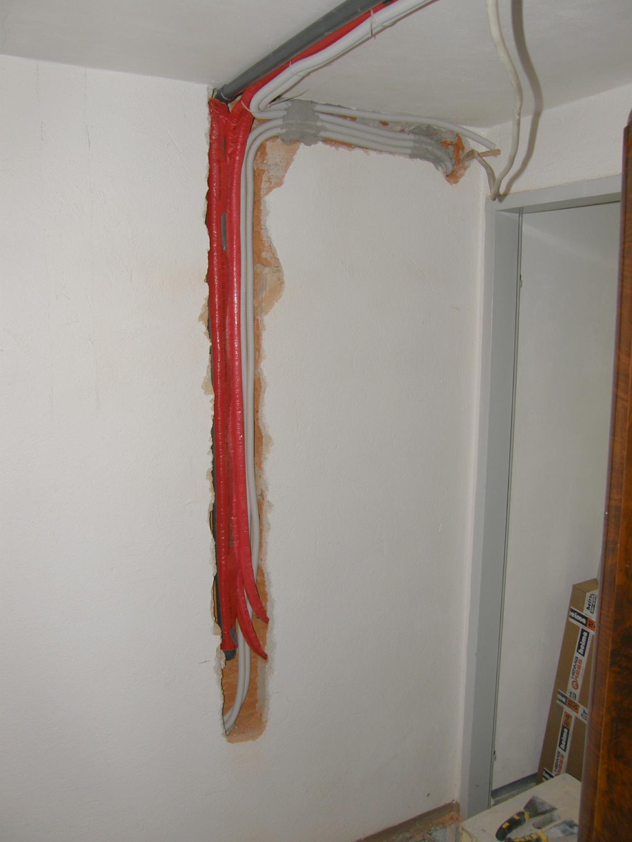

Ganz grundsätzlich würde ich nur eine Hebanlage verwenden, weil das Grauwasser den Schwarzwasserbereich mitspült und damit die Reinigung verbessert. Die Druckleitung sollte möglichst gerade (wenige Bögen) verlegt werden. Ich habe ein DN32 PVC-Rohr verklebt verwendet (aber ich habe kein Schwarzwasser!).
Bei mir liegt die Rückstauebene ca. 1m unter dem Abwasserkanalrohr, daher war keine Schlaufe nach oben nötig!
Ein paar Bilder:

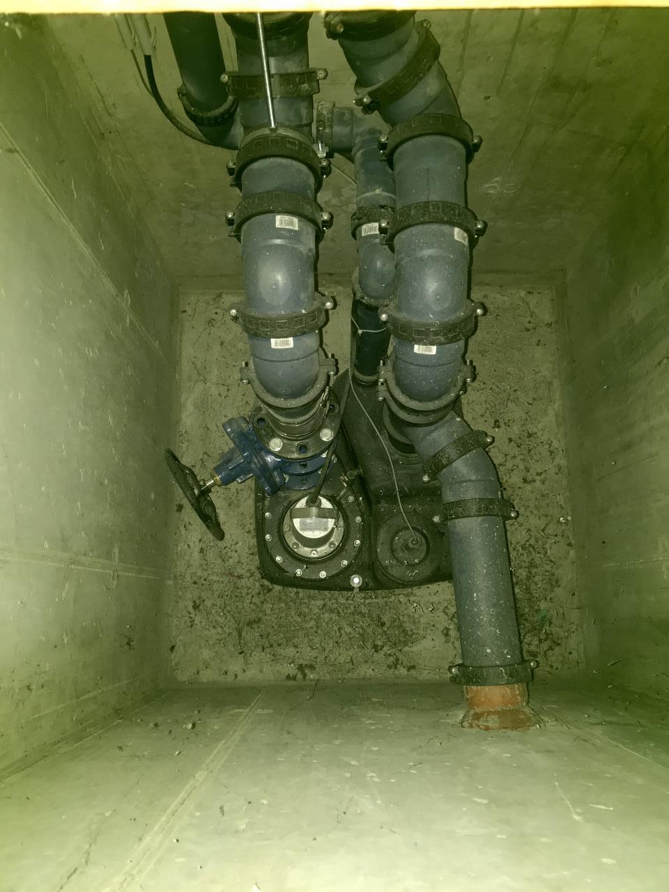

Einleitung in den Kanal
2020/20200406783386.jpg
Wand und Decke:
2020/20200406612470.jpg

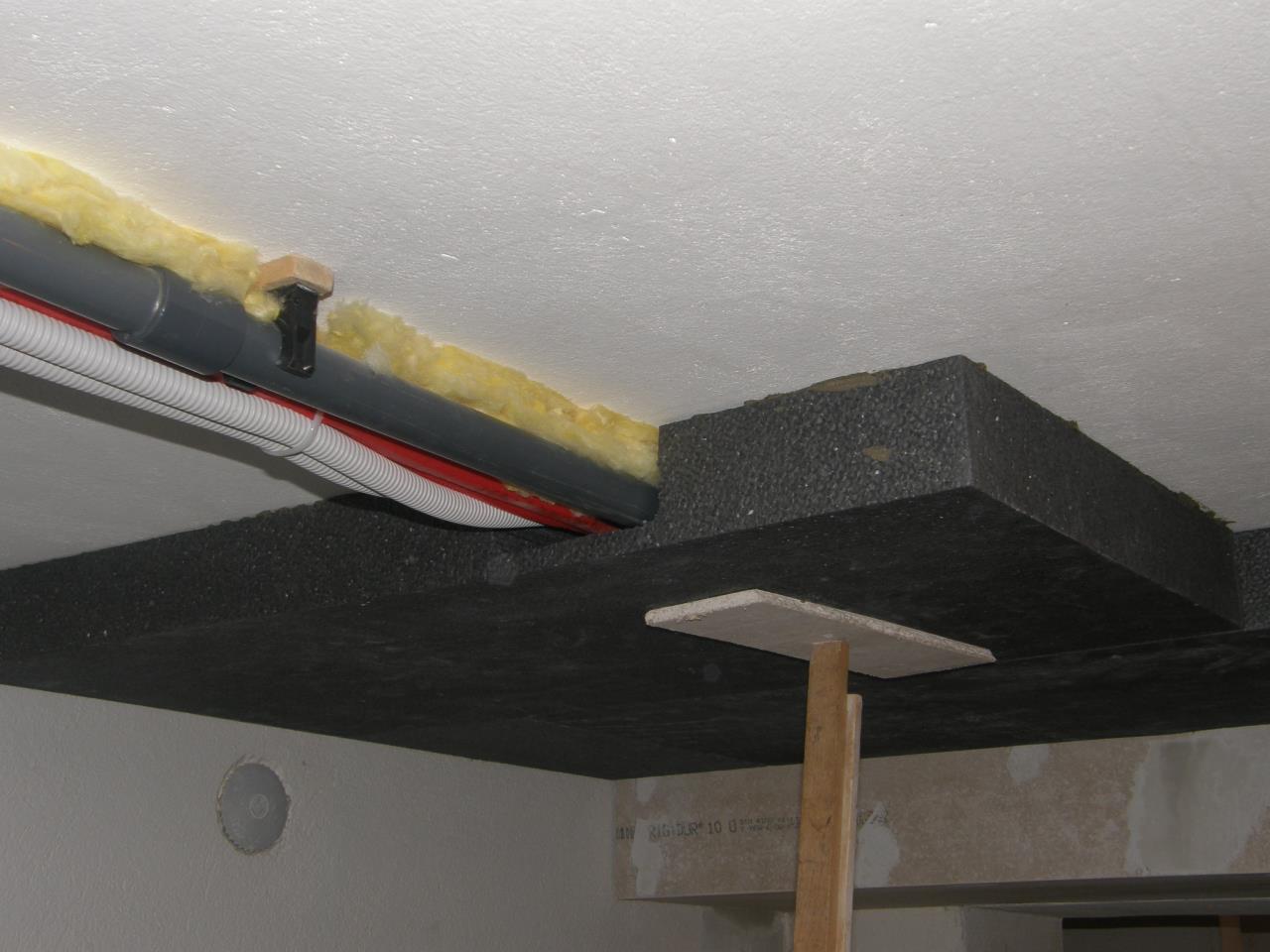

Einbettung in die Kellerdeckendämmung:
2020/20200406200697.jpg
Wie gesagt, am besten du liest mal die Einbauanleitung einer entsprechenden Anlage durch, dann siehst du vermutlich klarer.
Mein Anlage läuft seit 2010 völlig wartungsfrei ... Ich sollte vermutlich mal eine Reinigung durchführen.

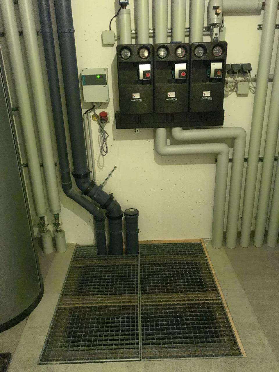

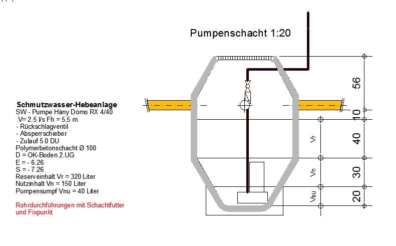

6.4.2020  (#9)
Michael7 schrieb: *) Aussparung im Technikraum mit freistehender Pumpe
Das wird nicht gehen. Du muss ja die Apparate im UG entwässern. Da ist die Kanalisation schon unter der Bodenplatte.
Ich zeig Dir mal ein Beispiel wie das aussehen kann. Pumpenschächte gibt es in diversen Ausführungen und Grössen.
2020/20200406971954.jpg
Einfacher würde die ganze Geschichte, wenn Du auf das WC im UG verzichten würdest. Überlege ob sich der Aufwand tatsächlich lohnt.
Gruss HDE

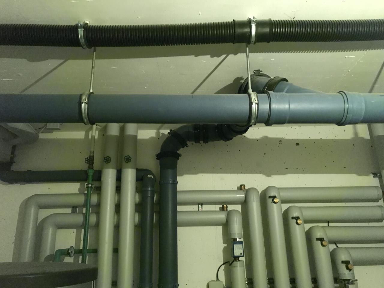

8.4.2020  (#13)
2020/20200408688367.jpg
2020/20200408363130.jpg
2020/20200408989382.jpg
2020/20200408529224.jpg
2020/20200408381632.jpg
2020/20200408817666.jpg
2020/20200408613404.jpg
8.4.2020  (#14)
@007
Sehr sauber gemacht (HT-Rohr mit Muffensicherung)... gewerbliches Objekt?. So reißen sich die Installateure selten zusammen bei privaten Bauplätzen.
