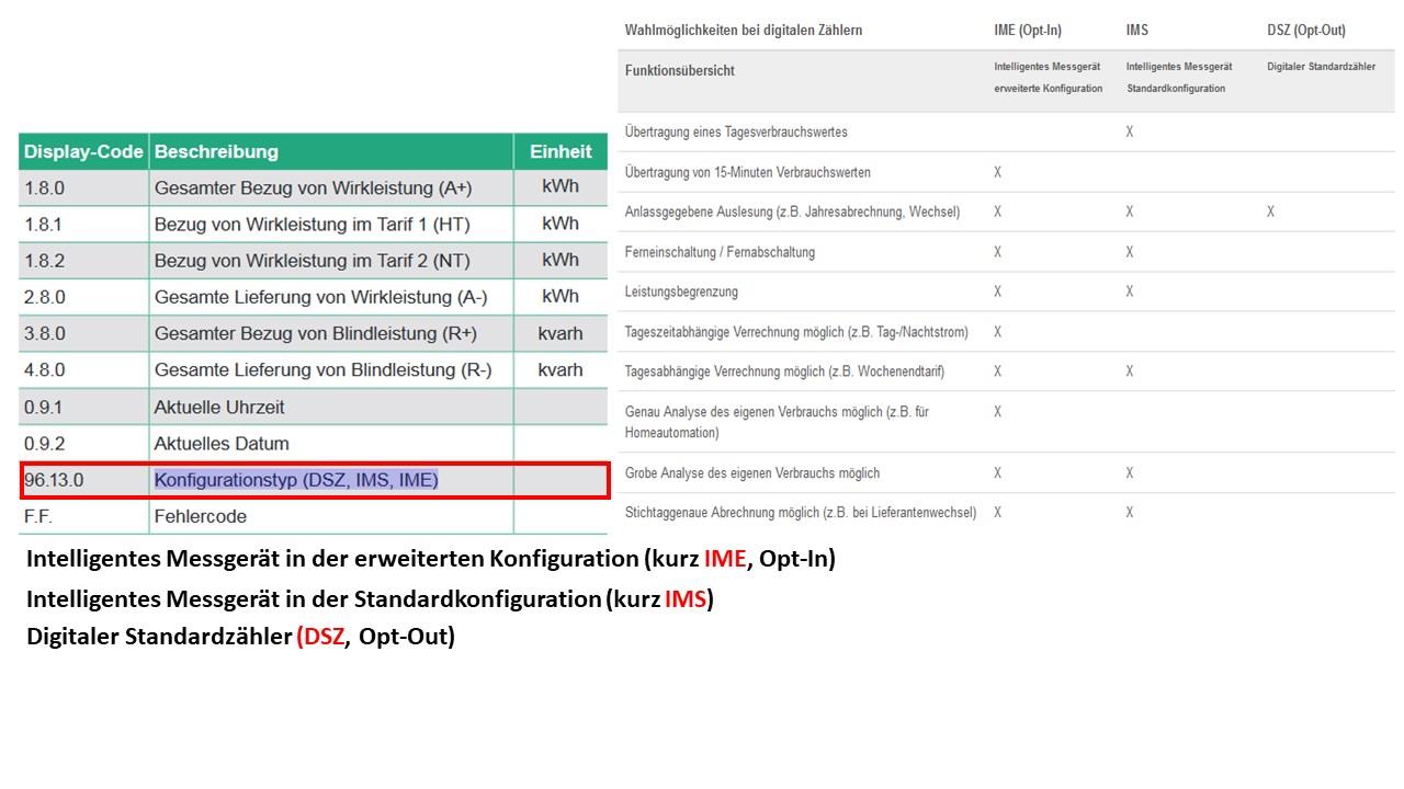

  •  Kleinermuk
1.4.2020  (#8)
Puitl schrieb: Das sind ja auch meine Bedenken. Das ganze wird ja in der Software deaktiviert...
Hier müsste es schon eine "legale" Variante geben um dies direkt am Zähler überprüfen zu können um dies unbestraft nachzuweisen falls es nicht so ist...
Zumindest kann man das als Kunde am Zähler überprüfen.

  •  Puitl
1.4.2020  (#9)
Dürfte reichen emoji

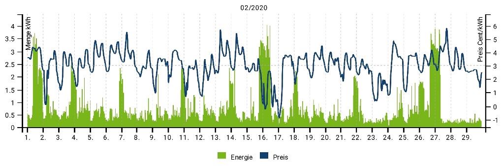

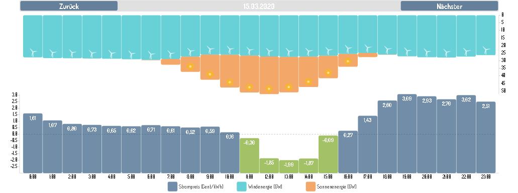

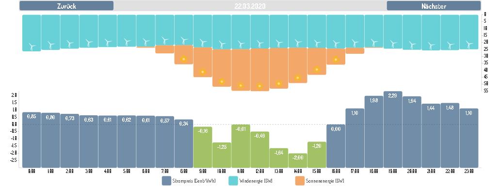

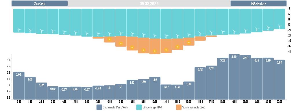

der schlaue zähler ist zentrales werkzeug der energiewende. lastverschiebung und sektorkopplung sind anders nicht möglich...
aluhut ist keiner notwendig, die zählerwerte fahren kabelgebunden bis zur nächsten trafostation.
ich lade aktuell dank smartmeter & aWATTar mein elektroauto großteils zu negativpreisen
