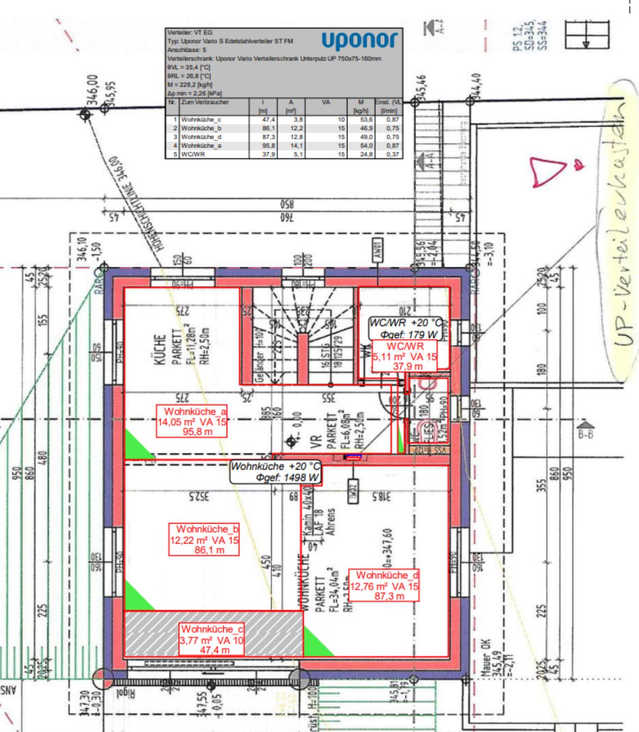

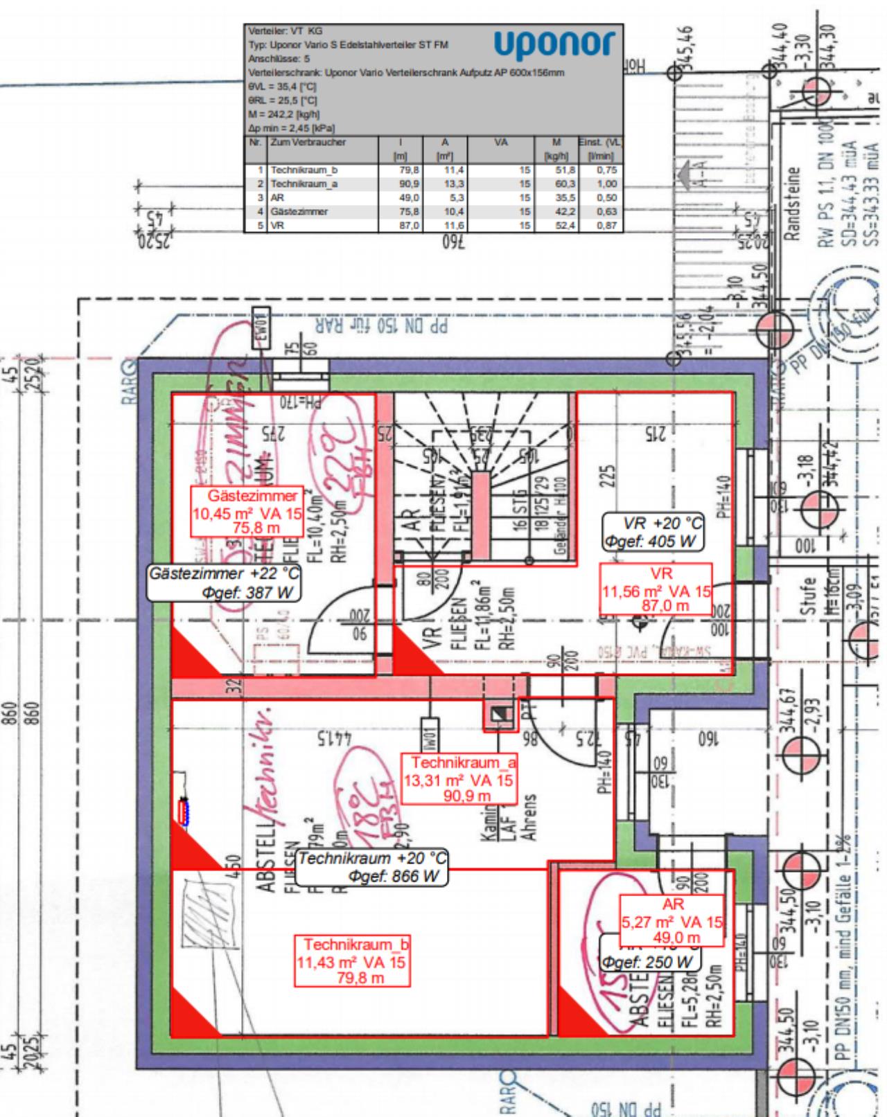

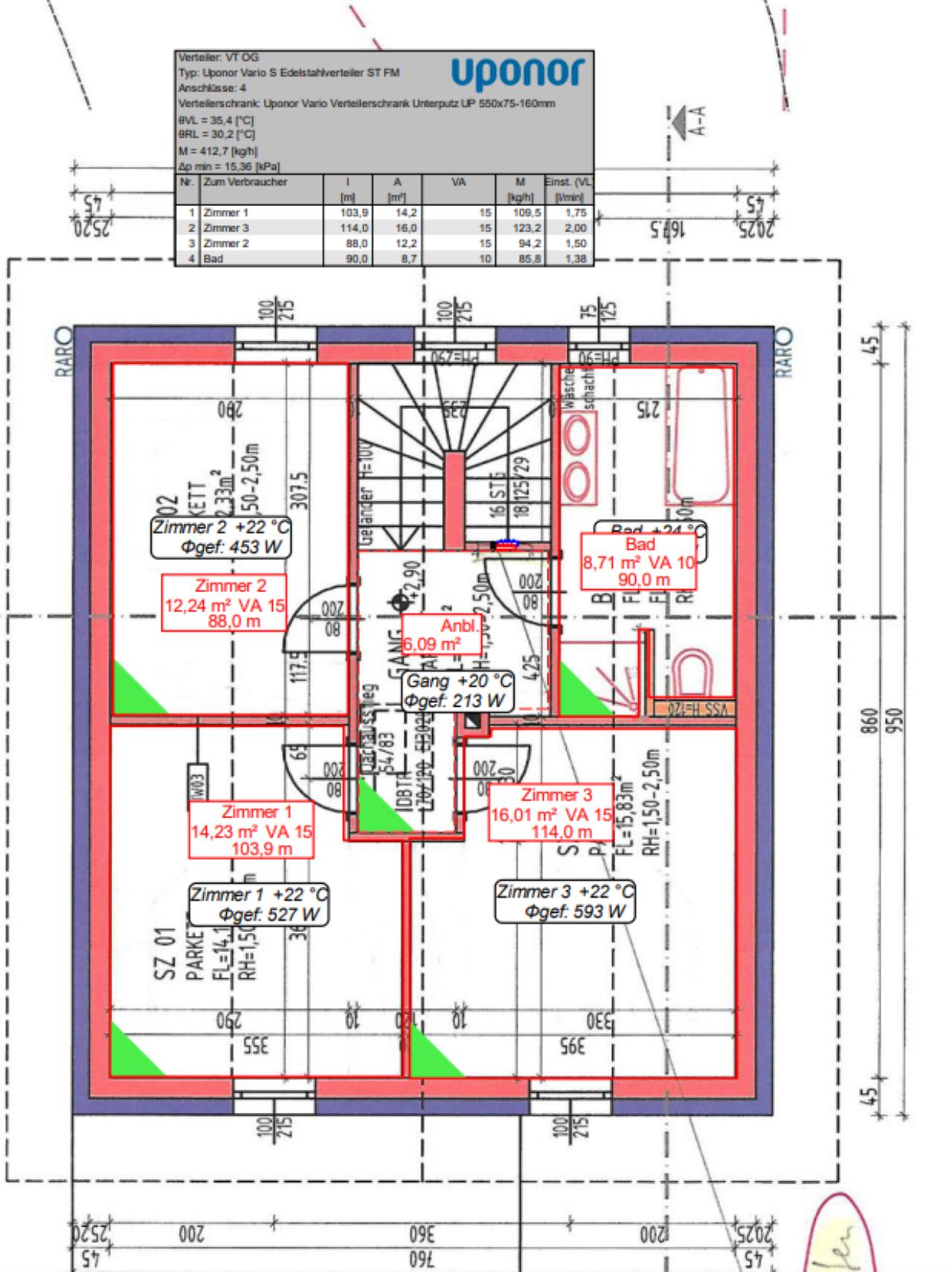

wir haben nun unseren hydr. Abgleich vom Installateur erhalten. Nach anfänglichem Abwehrgebahren a la "wozu willst das haben" und "das machen wir aber immer so" konnten wir ihn schlussendlich überreden emoji
Heizung mittels RGK RGK [Ringgrabenkollektor], KNV TopLine 1255-06 EM PC, FBH Rohre 17x2mm PE-RT
Heizenergiebdarf: 5,1kW
Bevor ich mich mit dem Insti nun zusammensetze (was unter den aktuellen Umständen ohehin etwas schwierig sein wird) und weil mir die Thematik zwischen Heizkreislänge, Takten und Spreizung noch ein wenig fremd ist, wollte ich ein paar Fragen an euch richten.
   •  Soweit ich das Thema verstanden habe ist die Leitungslänge das Um und Auf. Jetzt habe ich im EG einen Kreis mit 37,9m und direkt daneben eine Kreislänge mit 95,8m. Wäre es nicht sinnvoller den relativ kurzen WC/WR-Kreis in einen anderen Kreis mit einzubinden?
   •  Spreizung von knapp 10° im KG und 8,6° im EG erscheinen mir ein wenig hoch. Je größer die Differenz hier ist desto schlechter ist es fürs System hätte ich verstanden?
   •  Verlegeabstand 15cm für Wohnräume ist ausreichend oder sollte man hier auf 10cm gehen? Im kritischen Bereich der 4m Hebeschiebetüre wurden ja auch 10cm genommen?
   •  Wären 5cm VA im Bad im OG nicht eher sinnvoll oder besteht dann die Gefahr dass sich VL VL [Vorlauf]/RL Temp. zu sehr beeinflussen?

Ich bin da noch nicht ganz im Bilde aber ich denke, da gibt es noch Optimierungspotential nach oben hin?

Schritt 1: Den Heizungsbauer wechseln. Der hat nur vom Rohrhersteller irgendwas berechnen lassen und dazu noch unsinnige Vorgaben gemacht und sich überhaupt keine Gedanken gemacht. Zudem scheint er noch nicht verstanden haben, worauf es bei einer WP WP [Wärmepumpe] ankommt.
Schritt 2: Das ganze von einem TGA-Planer berechnen lassen.
Ein VL VL [Vorlauf] von 35C ist Jungsteinzeit! Eine Auslegung 35/25 ist ebenfalls Unfug, so betreibt niemand eine Anlage. Selbst die 35/30 oder 35/28, die in diversen Normen stehen, sind nicht zeitgemäß. Man sollte das heute auf einen maximalen VL VL [Vorlauf] von maximal 30C auslegen lassen. Dann hast du sowas wie 30/25 oder 29/25.
Jopraxl schrieb: Jetzt habe ich im EG einen Kreis mit 37,9m und direkt daneben eine Kreislänge mit 95,8m.
Ohne Gedanken in irgendein Tool reingeknallt... was erwartest du da? Schön, dass du damit VOR dem Bau hier ankommst, denn so lässt sich das noch vermeiden und du hast nicht für Jahrzehnte eine vermurkste Heizung.
So ist das natürlich absoluter Unfug.
Jopraxl schrieb: Verlegeabstand 15cm für Wohnräume ist ausreichend oder sollte man hier auf 10cm gehen? Im kritischen Bereich der 4m Hebeschiebetüre wurden ja auch 10cm genommen?
Ein guter TGA-Planer berechnet das aus den energetischen Daten des Hauses (hoffentlich gut genug gedämmt und nicht nur für den EA EA [Energieausweis] schöngerechnet) und der Zielvorgabe wie z.B. 29/25. Daraus folgt dann für jeden Raum ein individueller VA. Dass der wesentlich über 10 landen wird, halte ich für unwahrscheinlich.
Bad: Mit EINEM Kreis von 90m und VA 10 will der das Bad (soll ja meist wärmer werden) bei Eckanordnung warm bekommen? Na gute Nacht....
Unser Bad ist eine Spur größer, hat dafür aber nur eine Südwand: Wir haben 2 FBH FBH [Fußbodenheizung]-Kreise von 68 und 59 Meter mit VA 5 und dazu noch eine Wandheizung von 67m mit VA 10.
Da unter der Wanne meist nichts verlegt wird, würde ich dir das mit der WH WH [Wandheizung] auch empfehlen. genug Wände gibt es ja. Bei uns ist das "Problem" mit dem Bad, dass wir es drosseln müssen emoji ...in den meisten Neubauten ist das Bad hingegen der Problemraum schlechthin. Und lass dir auf keinen Fall so eine blöde Hühnerleiter (aka "Handtuchtrockner") andrehen. Die sind wirkungslos bei 30/25 und Elektroheizpatronen für die Dinger sind schlichtweg Energieverschwendung.
Soviel dazu... der "Plan" des HB ist die Bits nicht wert, mit denen er gespeichert wurde.
Nur zur Sicherheit: Ist da ein Heizungspuffer vorgesehen? Wenn ja... weg. Ist Einzelraumregelung (Raumthermostate) vorgesehen? Wenn ja... weg. Spart beides viel Geld... in der Anschaffung und im Betrieb (ohne ist es effizienter).

JanRi schrieb: Der hat nur vom Rohrhersteller irgendwas berechnen lassen und dazu noch unsinnige Vorgaben gemacht und sich überhaupt keine Gedanken gemacht.
Kann ich so bestätigen.
JanRi schrieb: Da unter der Wanne meist nichts verlegt wird, würde ich dir das mit der WH WH [Wandheizung] auch empfehlen.
Tut mir leid, aber das habe ich nicht verstanden?!

Das mit der Wanne... unter selbiger legt man ja keine FBH FBH [Fußbodenheizung]. Damit verlierst du im kritischsten Raum so ungefähr 2 qm Bodenfläche. Das kannst du auch mit engem VA nicht wirklich kompensieren. Darum die Empfehlung, eine WH WH [Wandheizung] zu verbauen. Dazu macht man quasi die FBH FBH [Fußbodenheizung]-Rohre mit passenden Haltern an die Wand und überputzt das. Hinterher fliest man und alles ist fein. Muss man nur aufpassen, wo man bohrt emoji

Jopraxl schrieb: Wäre eine möglicher Lösungsansatz, dass man versucht die Leitungslängen annähernd gleich zu machen? Würde sich das Problem mit dem hydr. Abgleich nicht dadurch von selbst lösen oder ist das zu blauäugig?
Alles ETWA gleichlang macht es einfacher, aber das ist nicht die ganze Wahrheit. Man muss halt die Heizlast des Raumes abdecken. Das kann dann mehr oder weniger Durchfluss bedeuten, alles gleich lang reicht dafür also nicht aus. Ungünstig ist es, wenn es einen kurzen Kreis gibt, der auf eher hohen Durchfluss ausgelegt ist. Dann haben die anderen Kreise keine Chance mehr. Ein guter TGA-Planer wird das aber so auslegen, dass das gut passt. "Alles möglichst gleich lang" würde ich aber trotzdem (im Rahmen des Sinnvollen!) vorgeben, denn das erleichtert auch spätere Nutzungsänderungen. Unser Schlafzimmer z.B. wäre mit einem Heizkreis auch ausgekommen. Es sind aber - wie in den von der Heizlast her fast gleichen Kinderzimmern - deren zwei geworden. Die sind extrem gedrosselt, aber falls wir die Räume mal tauschen, dann kann das auch ein Kinderzimmer werden.
Was mich auch etwas wundert, ist die geringe Zahl der Heizkreise. Wir haben 205 beheizte Quadratmeter, mit 5,7 KW nur etwas mehr Heizlast als du, aber insgesamt 28 Kreise (davon aber 5 auf dem Spitzboden, also eigentlich 23). Bei dir zähle ich 14. Unsere Durchflussmengen pro Kreis sind ähnlich wie in deiner Rechnung. Dass diese Rechnung trotzdem geht, liegt an der enormen Spreizung: Mit 35/25 bekommt man bei gleichem Durchfluss pro Kreis und halb so vielen Kreisen halt die gleiche Wärme weg als wenn man die halbe Spreizung, aber doppelt so viele Kreise nimmt. Probleme bekommst du mit der Auslegung erst, wenn du mit wenig Spreizung fahren willst. Dann muss die Pumpe arg gegen den Widerstand der wenigen Kreise arbeiten.

du hast momantan zwischen kürzester und längster leitung ein verhältnis von 1:3
das musst du unbedingt vermeiden - möglichst gleich lange heizkreislängen sind anzustreben - nennt man übrigens thermischen abgleich. dann wirst einen hydraulischen abgleich so gut wie nicht brauchen weil du keine ungleichgewichte eindrosseln musst
wenn du nicht zusätzlich eine bka hast ist das vorrangige ziel die verlegeabstände zu reduzieren was sich durch die auslegungstemperatur 30/25 von selbst ergeben sollen.
bezüglich bad: dieser raum soll meist 2-3 grad wärmer sein als andere räume - das schaffst mit der fbh alleine meist nicht - deswegen unbedingt wandheizung miteinplanen/bauen
