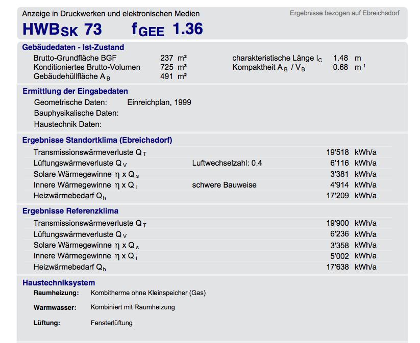

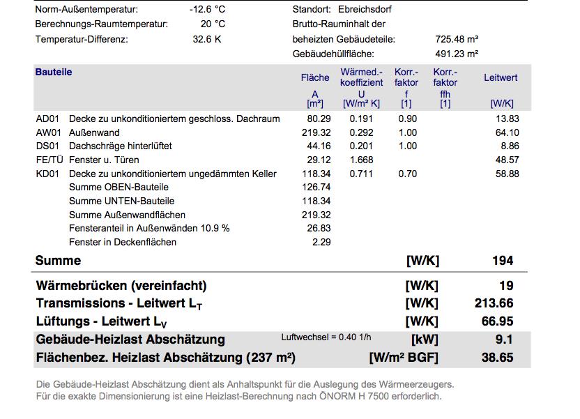

Für mehr Info füge ich Screenshots aus dem Energieausweis bei:

Stimmt der tatsächliche jährliche Gasverbrauch mit dem Energieausweis überein?

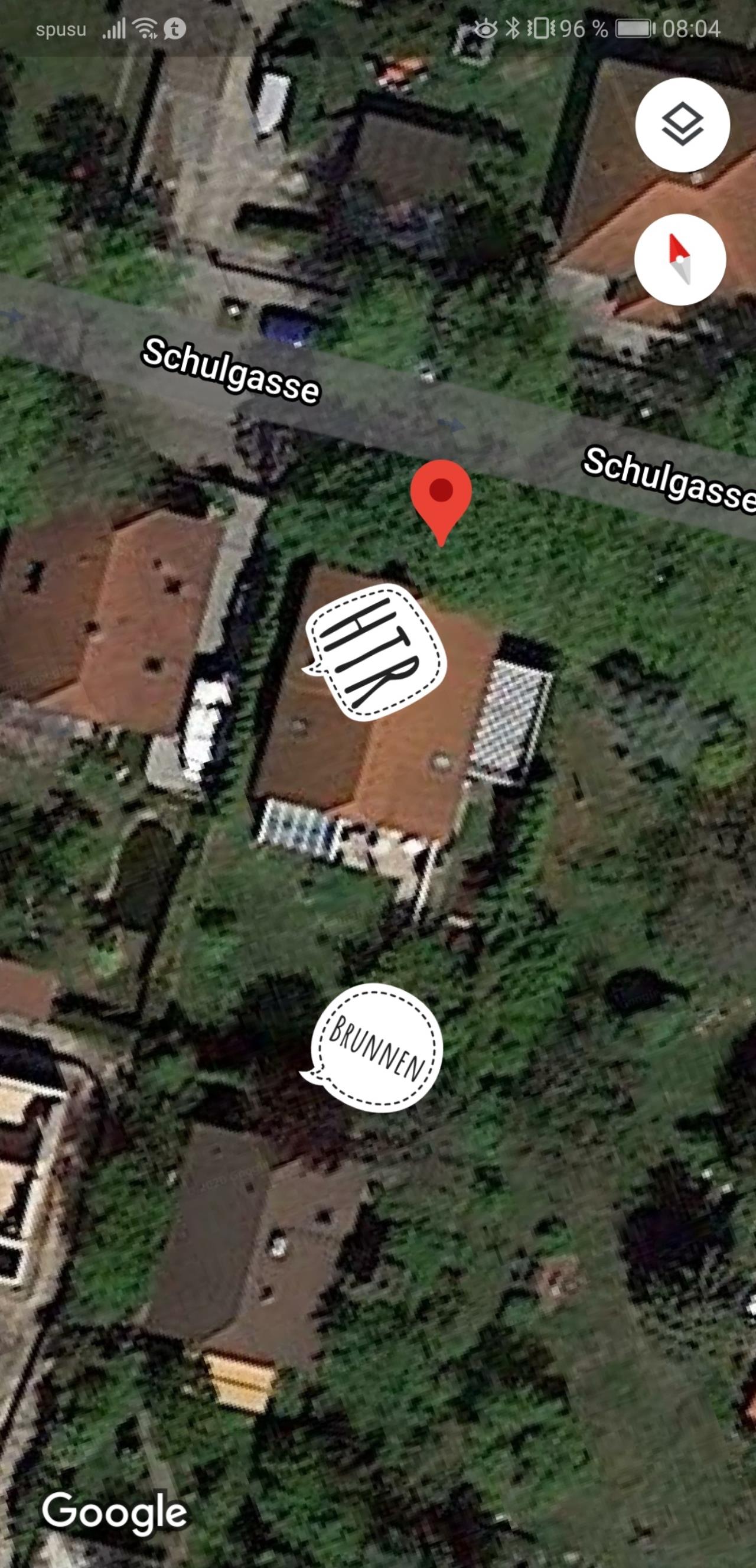

- bez. räumlicher Gegebenheiten füge ich einen Screenshot von Google Maps bei - die Front des Hauses zeigt Richtung Straße, hier versperrt auf der rechten Seite die Garage den Weg in die Gartenfläche (wo am anderen Ende des Grundstücks der Brunnen liegt). Auf der linken Seite ist nur ein schmaler Saum seitlich des Hauses, dann gleich das Nachbargrundstück. Auf dieser Seite ist auch der Heiztechnikraum (HTR).
2020/20200327265979.jpg
Zufahrtsmöglichkeiten sehe ich sehr pessimistisch. emoji
- bin auch offen bezüglich Tiefenbohrung - ist hier neben den Zufahrtsmöglichkeiten (für einen Kran) auch eine Frage der Kosten
- für Flachkollektor würde man quasi den Großteil des Gartens ausgraben? Problem wäre auch hier der Bagger. Bezüglich "temporärer Ruinierung" des Gartens müsste ich das noch mit meiner Frau besprechen. emoji

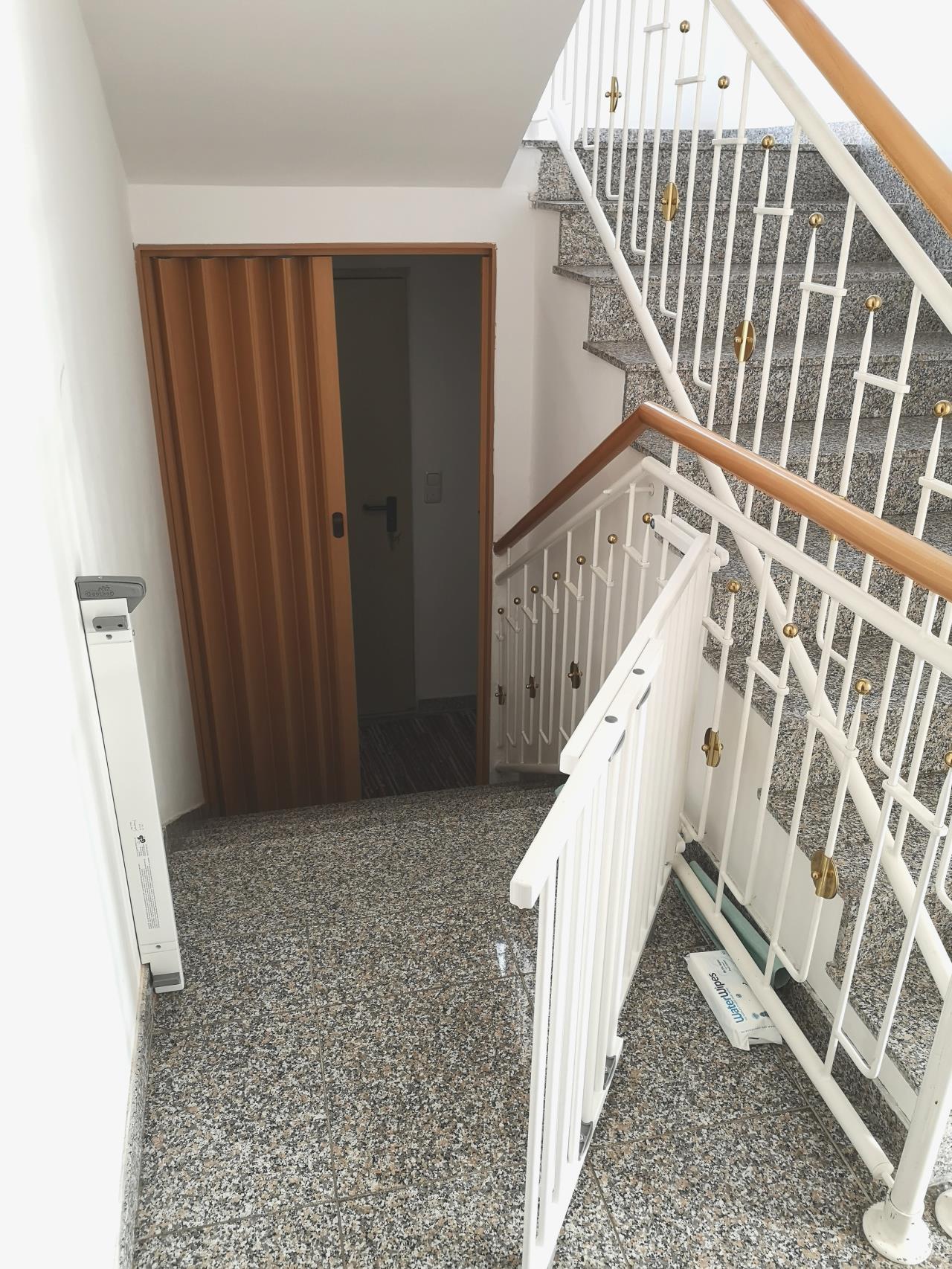

Große Wärmebrücke ist sicher das Treppenhaus. Da gibt es zum Keller hinunter keinen Schutz (nur eine Alibi-Falttüre, siehe Bild) die Tür im Hintergrund ist zur Garage, rechts ums Eck gehts dann in den Keller...
2020/20200327714981.jpg
Welche Triple-Split Klima hast du?

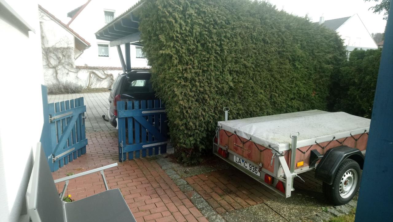

pantoffelheld schrieb: Auf der linken Seite ist nur ein schmaler Saum seitlich des Hauses, dann gleich das Nachbargrundstück.

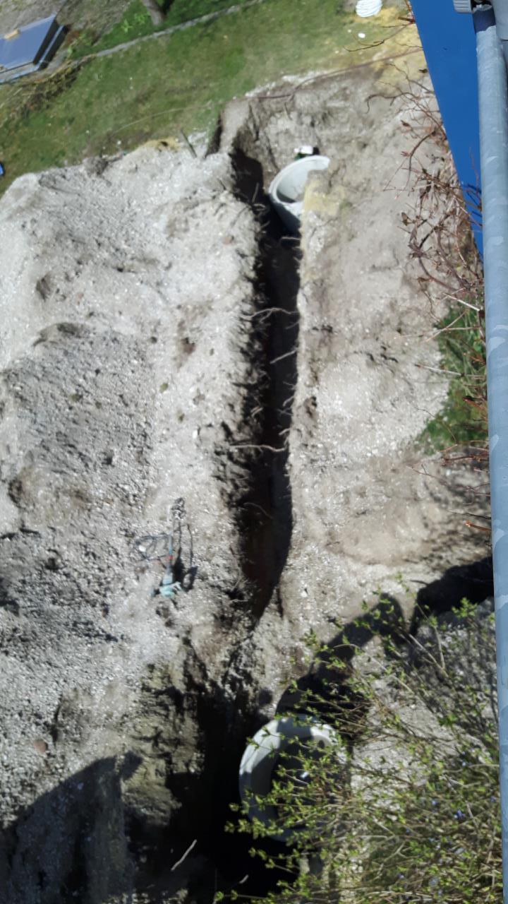

Wie breit ist den der "schmale Saum"?? Wir haben heute meine Brunnen fertiggestellt, die Durchfahrt ist gerade mal 1,6m breit...
2020/20200327504954.jpg
Während der Arbeiten sah das dann allerdings ein wenig wüst aus:
2020/20200327419618.jpg
Der Lohn der Arbeit: Ein Brunnen, der im 72h-Pumptest 7000l/h fördert. Der Pegel im Förderbrunnen sank dabei um gerade mal 10cm, der Schluckbrunnen war komplett unbeeindruckt emoji
Der Grundwasserstand ist bei uns auf -2,5m, die Förderanlage wird nach Saugheberprinzip aufgebaut, also OHNE Brunnenpumpe.

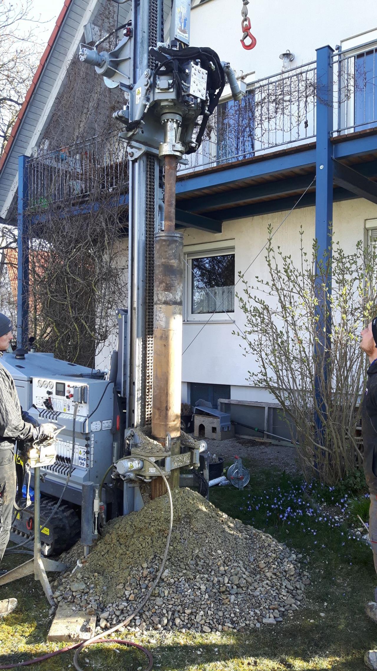

  •  passra
27.3.2020  (#11)
Bohrgerät:
