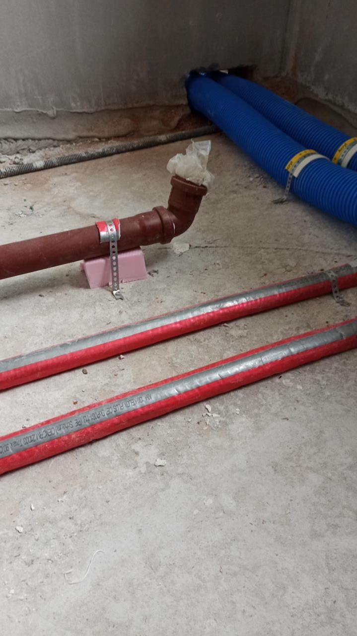

Habe heute festgestellt, dass der Badewannenabfluss (Badewanne soll auf Estrich gestellt werden) so wohl in der Schüttung es endet. Installateur meint, wir sollen einfach eine Aussparung von 15x15cm machen.
Abdichtungstechnisch ist das wohl nicht ideal oder macht man das generell so?

Noch ein 20cm langes Rohr in den Bogen zu stecken (oder wieviel halt gebraucht wird, um knapp über Estrichniveau zu kommen) ist keine Option?

chrismo schrieb: Noch ein 20cm langes Rohr in den Bogen zu stecken (oder wieviel halt gebraucht wird, um knapp über Estrichniveau zu kommen) ist keine Option?
 So hätte ich mir das auch gedacht. Installateur möchte es aber anders machen....
Selber möchte ich es nicht machen(Gewährleistung, da im Bodenaufbau) abgesehen davon, dass ich ein Rohr derzeit nicht einfach kaufen kann....

Man muss sich überlegen wo die Abdichtungsebene liegt. Ist der Estrich die Abdichtebene muss das Rohr  als Durchdringung angeschlossen werden. Achtung es bewegt sich der Estrich auch gegenüber der Wand und die Abdichtung muss dafür gemacht sein!
Das Rohr muss man also durch den Estrich führen und mit entsprechenden Manschetten mit der Abdichtung verbinden. Was da verwendet werden muss, hängt vom Material der Abdichtung ab.
Hier sieht man Flüssigkunststoff an der Wand mit Manschetten: https://www.ikz.de/ikz-praxis-archiv/p0212/021210.php
Eine 15x15cm² Ausnehmung kann man vermutlich nur mehr mit einem EPDM-Formteil+Rohrschelle dicht bekommen. Das ist wieder mal so ein typischer Gewerkeübergang wo keiner verantwortlich ist und den letzten beißen die Hunde. Das ist hier der Fliesenleger, der weiß normal wie das geht, dem Installateuer ist es typisch egal.

Abdichtungsebene wäre der Estrich und der Abdichtung mit Flüssigabdichtung und Übergang mit Dichtmanschetten geplant.
BM meint, er betoniert das Stück später aus.
Installateur meint, wenn er es gleich verlängert könnte er ev Probleme mit der Situierung der Ablaufgarnitur bekommen.
Ich denke, er möchte sich den Weg (25km) sparen um das Rohr einzustecken. Gefälle ist im anderen Bad auch keines vorhanden. Mal sehen, was der BM meint. Ansonsten muss er eh noch mal kommen...

monika1979 schrieb: BM meint, er betoniert das Stück später aus.
Mit Flüssigabdichtung sollte dann der Übergangsbereich im Estrich mit Gewebeeinlage gemacht werden. Innen vielleicht wirklich nicht soo kritisch und vermutlich machbar. Das Argument mit der Anpassbarkeit kann man schon nachvollziehen.

Ja, dann ist doch das überhaupt kein Problem.
Der Anschluss ist ja unterhalb der Wanne und die Abdichtung wird an der Vormauerung der Badewanne hochgezogen. Wenn Du möchtest Poste ich da auch ein paar Fotos zu diesem Thema.
Trotzdem eine Frage, aus reiner Neugier. Wozu machst Du diese Abdichtung? Wand im Bereich der Badewanne - eventuell. Aber sonst. Da kommt ja nie Wasser hin.

Also wir möchten schon lt. Norm den gesamten Badezimmerboden abdichten lassen und zusätzlich den Spritzwasserbereich um Badewanne und Dusche
Ich denke schon, dass das durchaus Sinn macht.
Installateur muss aus anderen Gründen noch einmal auf die Baustelle und wird das Rohr verlängern.
