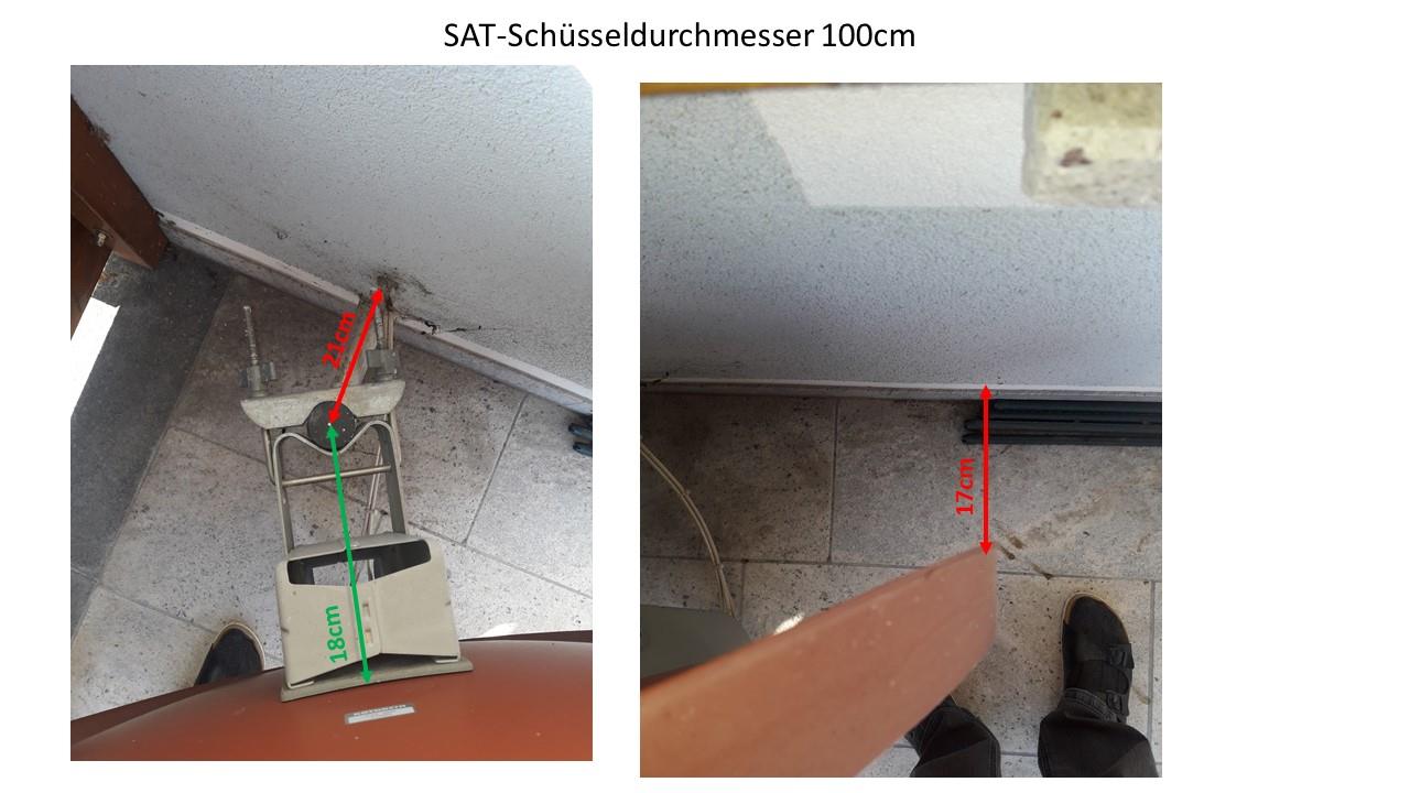

Wie schon erwähnt, es kommt da auf verschiedene Faktoren an.  DM der Satschüssel, Befestigung von der Satschüssel, Drehwinkel.
Ich habe eine mit 100cm DM von Kathrein. Den Schmutz muss man sich halt wegdenken!
Aber die meisten Schüsselhalterung sind so konstruiert,  dass der Drehwinkel nicht groß
von der Tiefe der Halterung zur Wand abhängig ist.  Ca 15cm sollten reichen.
