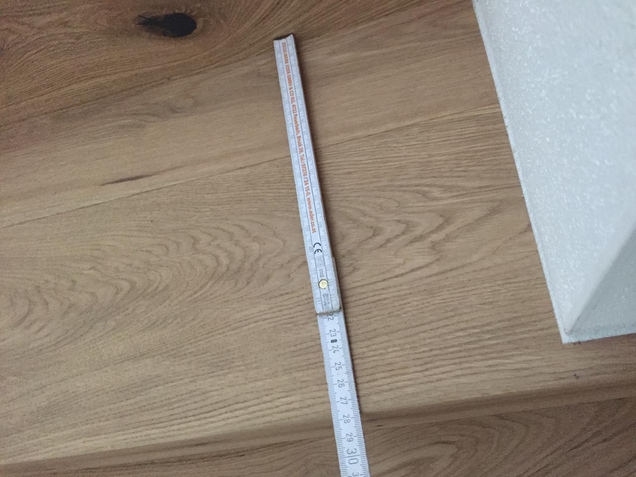

22.3.2020  (#4)
2020/20200322594588.jpg
Ich habe Schuhgröße 45 und finde die 28 cm gut passend.
