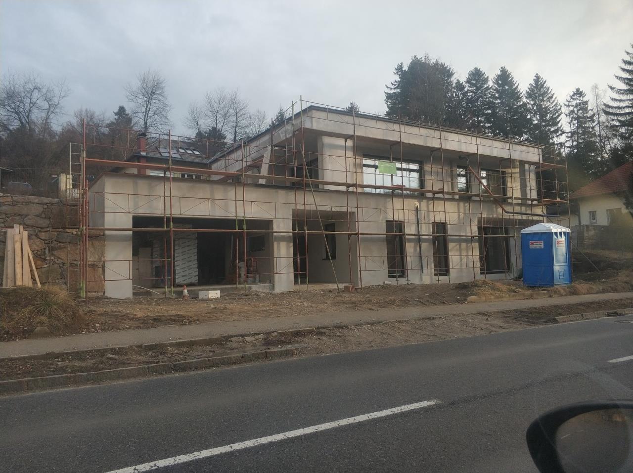

kann dir von meinen Kosten berichten. Ist bei mir auch ein südseitiges Hanghaus. Rohbau (inkl. Perimeterdämmung und Abdichtung) für 230 m² mit 60 m² Garage lag bei ca. € 150.000. Teuer ist/war bei mir der Erdbau da mein Grundstück vorher eher ein Wald war und ich aufgrund der der Hanglage eine Steinmauer angelegt habe, wird in etwa € 50.000 bis € 60.000 ausmachen. Kostentreiber sind bei mir die große Terrasse und die hinterlüftet Fassade, das geht sicher auch um € 50.000 günstiger. Bei den Gesamtkosten rechne ich auch mit ca. € 700.000, jedoch inkl. Grundstück.
2020/20200324158134.jpg
PS: Ein FTH FTH [Fertigteilhaus] hätte bei mir nicht funktioniert, mein Haus ist genau an die Gegebenheiten angepasst. Ich kann in jeder Ebene direkt in den Garten gehen. Mein Nachbar hat einen Keller mit FTH FTH [Fertigteilhaus] gemacht, ist optisch und funktionell eine Katastrophe (ein Bild traue ich mir gar nicht hier reinstellen).
