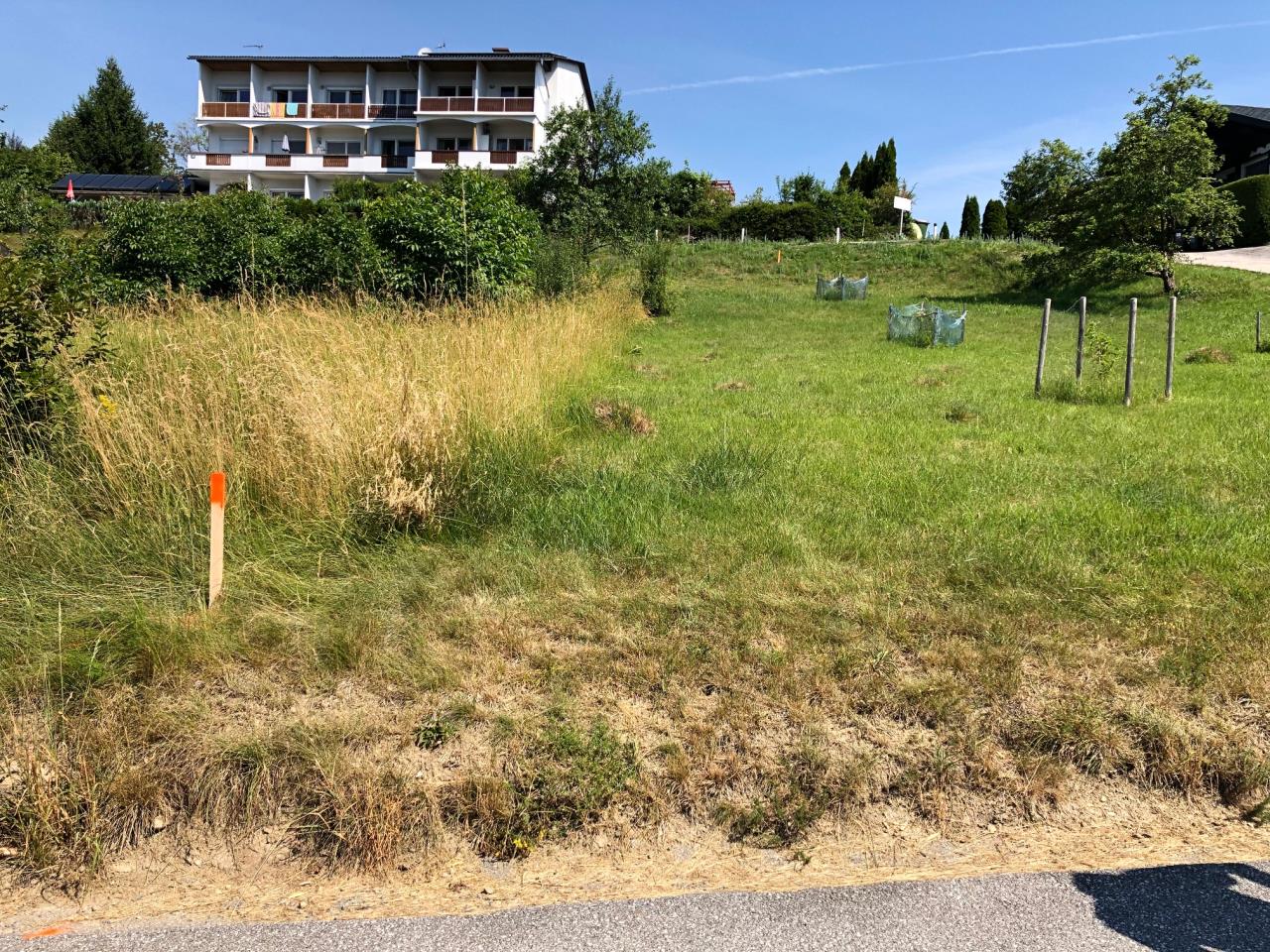

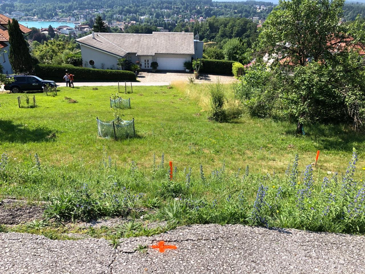

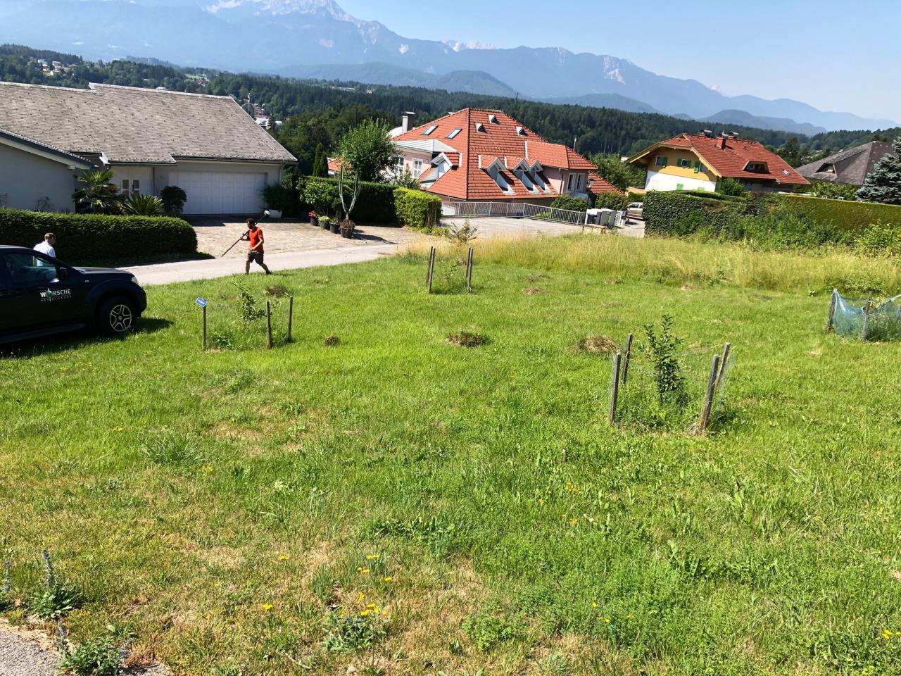

Wir haben vor einigen Monaten mit der Planung eines ca. 130 qm EFH begonnen (zzgl Keller).
Da wir eine (wie ich finde leichte) Hanglange haben (siehe Anhang) ist eine Teilunterkellerung notwendig - ergo machen wir gleich einen vollwertigen Keller draus.
Erste Angebote im letzten Jahr meinten: 80.000 - 100.000 EUR für den Keller (aber da fehlt dann noch innen einiges...).
Noch ist nicht fix, ob es ein Fertighaus wird oder wir das mit dem Architekten alles machen.
Ich habe dann auch begonnen, direkt Kellerbaufirmen anzuschreiben.
Das Ergebnis war mehr als ernüchternd.
Von: "wir machen nur die Fertigbetonteile sonst nichts" bis hin zu "Sie sind mit 50 km Entfernung zu weit weg um Ihnen ein attraktives Angebot geben zu können" war alles dabei.
Ehrlich gesagt stoße ich mich da aktuell am Kellerbau (inkl. Aushub / Erdarbeiten) mehr als am Haus selbst.
Gibt es hier generelle Tipps, wie am Besten vorzugehen ist?
Auch hat niemand der anbietenden Firmen Bezug auf die Frage genommen, sich die Baustelle vor Ort mal anzusehen (bzw. das Grundstück). Ich halte das alles für sehr vage, das verunsichert sehr und macht dann eigentlich absolut keine Freude das anzugehen.
Jetzt ist natürlich wegen der Pandemie eh kein "Parteienverkehr" möglich, aber ich hoffe doch, im Sommer / Spätsommer, schön langsam wieder starten zu können.
Anbei die Geometer Infos:
Höchster Punkt: 512 Meter
Niedrigster Punkt: 506 Meter
Länge: 23,5 Meter
Breite: 18,6 Meter
Gesamtfläche lt. Grundbuch: 593 qm (bebaubar ein Stück weniger).

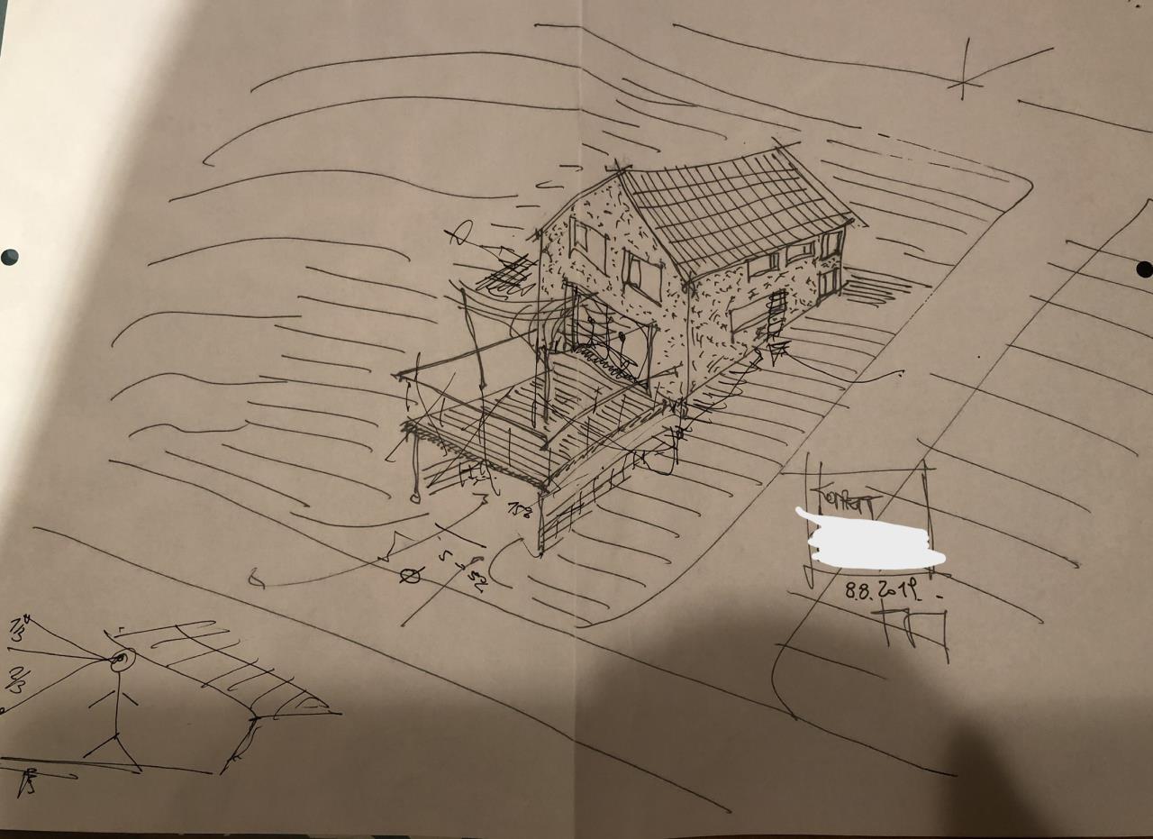

Aber der Architekt rechnet nicht wirklich schlechter und warum dann nicht "individuell" leben - immerhin macht man es nur einmal und grundsätzlich wäre ja Zeit.

  •  heislplaner
21.3.2020  (#8)
und wieder die klassische luftwärmepumpe hinterm haus - unterm schlafzimmer.
Erschließung von unten - ich habs befürchtet
tut mir leid, diese aufstellung samt planung ist murx.
geh zu einem vernünftigen planer - mit einem vernünftigen konzept (inkl. ordentlichem energiekonzept - heizung und sanitär ist lächerlich)
du hat ein so schönes grundstück - da wäre diese 0815 planung echt verschwendung

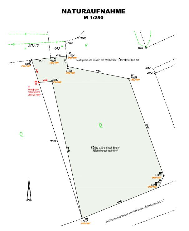

So hier noch die Originaldaten vom Geometer.
Damit ich auch keinen Stuss erzählt habe und ihr auch seht, dass nördlich die Gemeinde-Hauptwasserleitung durchgeht (wo der Hang ist) und dass rechts hinauf die Auffahrt ist, links ein Nachbargrundstück, unten die Gemeindestraße und im Norden sind meine Eltern.
Bauverhandlungstechnisch sollte es also kein Thema geben.
