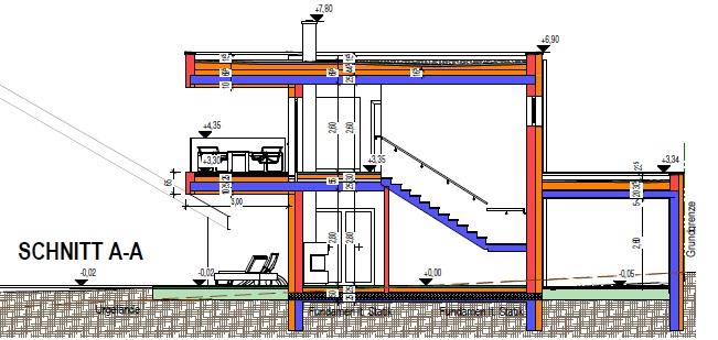

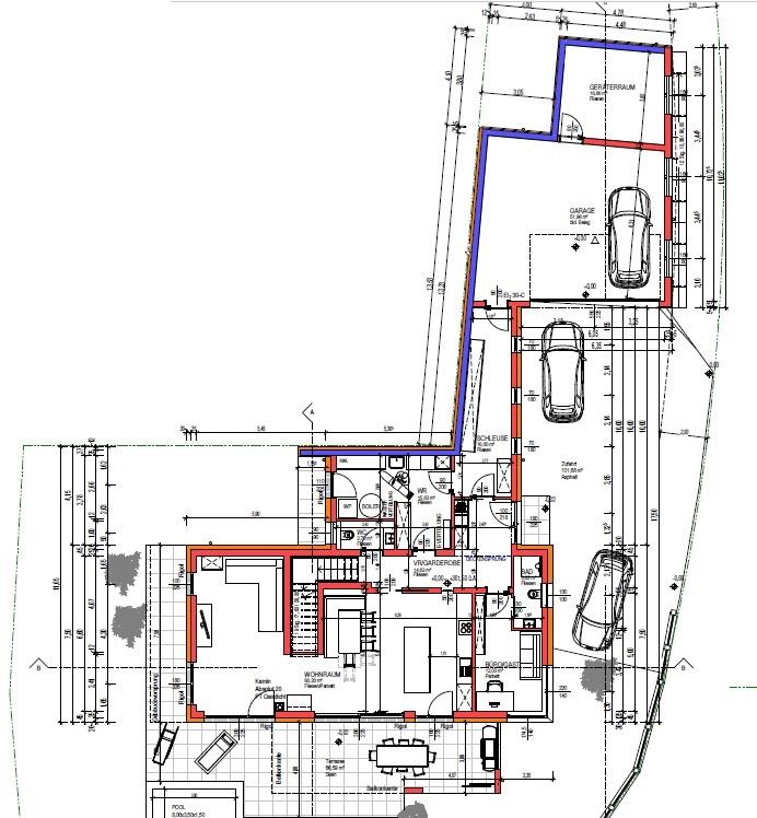

Hallo, eine kurze Frage an die Wissenden:
Ich stehe vor der Herausforderung, mich für eine Ausführung der Bodenplatte zu entscheiden. Folgende Ausgangssituation:
2020/20200319839286.jpg
2020/20200319791185.jpg
220 m² Bodenplatte mit Dämmung Hauptgebäude, Technikraum und Schleuse
Mein Planer empfiehlt mir aus statischen Gründen eine EPS Innendämmung (in den Fußbodenaufbau) oberhalb der Bodenplatte mit den notwendigen Frostschürzen, da am südlichen Ende der Bodenplatte nur ca 30 cm Tiefe des Lehmbodens erreicht werden. Er meint, dass es sein kann, dass auf dieser Hummusschicht der Boden noch nicht ausreichend tragfähig sein könnte - ohne Frostschürze. Sicherheitshalber würde er auf jeden Fall überhalb der Bodenplatte dämmen, weil es laut ihm im EA EA [Energieausweis] keinen großen Unterschied macht.
Eigentlich wollte ich ja mit GS außerhalb der Bodenplatte dämmen. Jedoch möchte ich statisch natürlich nichts riskieren.
Wie seht ihr das? Hier im Forum wird ja von Dämmung innerhalb der Bodenplatte grundsätzlich abgeraten.  Wie sieht's in dem Fall aus?  Was sind die Vor/Nachteile der jeweiligen Ausführung?
Es ist furchtbar schwierig eine Entscheidung zu treffen, wenn man bei 3 Fachmännern 3 unterschiedliche Meinungen hört.

21.3.2020  (#7)
Ja, ich meinte eine Frostschürze, die ja auch ne statische Funktion übernehmen kann. Bodengutachten gibt es leider keines.
In der zweiten Grafik, beim Schnitt, sieht man mit der braunen Linie das Urgelände mit leichter Hanglage. Das südliche Ende der Bodenplatte steht zukünftig also nur knapp unter dem Gelände heute.
