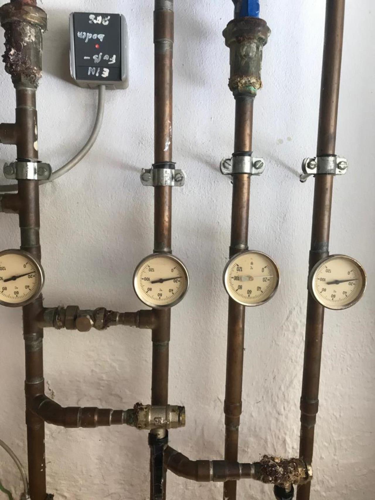

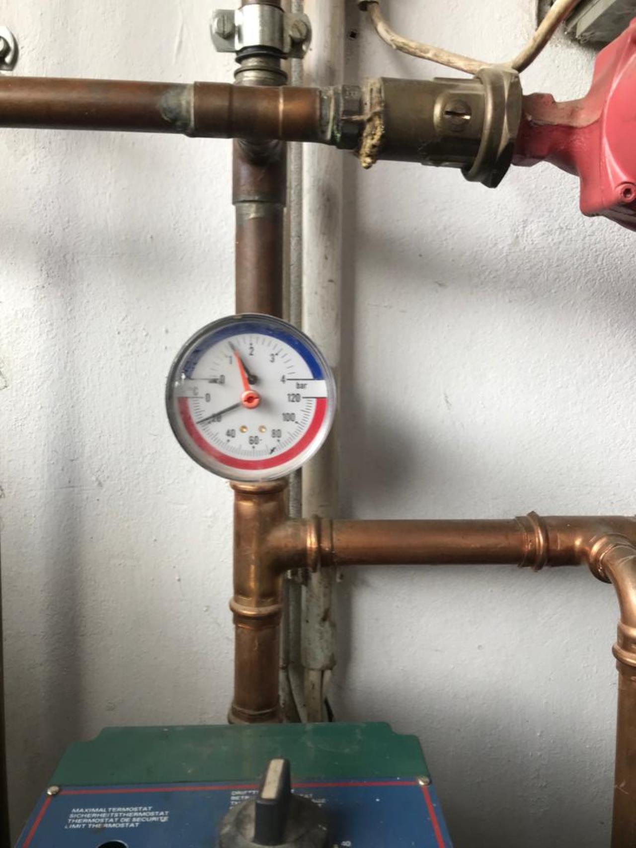

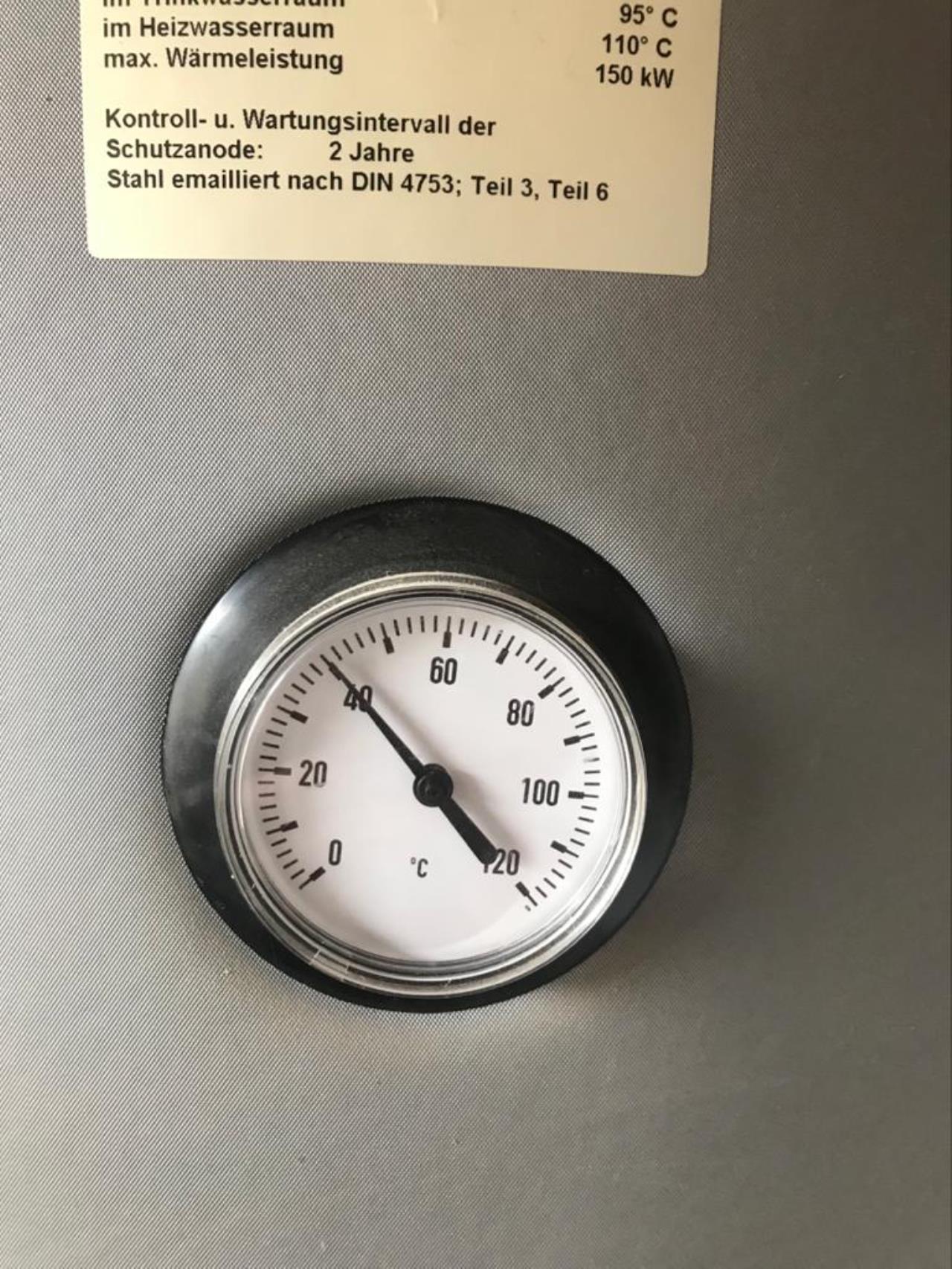

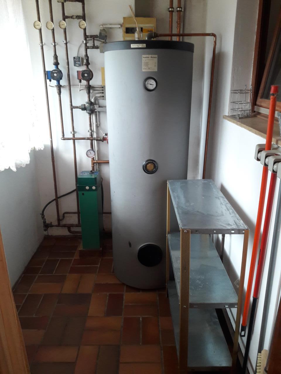

Schönen Samstag miteinander, @kraweuschuasta danke für die Links, ich konnte dadurch meine Regler ausfindig machen. Also das ist alles im Abstellraum und sieht so aus: ![]() Und das sind die einzelnen Anzeigen: ![]() ![]() ![]() Sieht man da was? Hilft das? Ich heize derzeit auf 17 Grad. Das habe ich am Thermostat im Wohnzimmer eingestellt, das steckt direkt auf dem Heizungsrohr. Und auch unten Am Ölverbrenner. Liebe Grüße |

Hallo @Blinky Nach den Fotos zu urteilen ist das, bis auf die fehlende Dämmung, eine fachgerechte Installation. Sauber gemacht. Gibt es auch Pläne oder eine Anlageschema? Wäre für eine Beurteilung der möglichen Umbau- oder Erweiterungsmöglichkeiten eine grosse Hilfe. Mann/Frau könnte das vorhanden System eher verstehen. Gruss HDE |
Das ist ja schon mal eine Erleichterung^^ Also es wurde im Zuge des Verkaufs ein Heizungsgutachten (neben anderen) erstellt. Ich meine mich zu erinnern dass da auch ein Plan (mit den Leitungen?) dabei war? Ich hab das aber grad nicht bei der Hand und werd das nächste Mal danach suchen und mich damit dann wieder melden. Ich hab ja nach wie vor Zweifel an einer LWP LWP [Luftwärmepumpe]. Das Ding wird ja rein mit Strom betrieben und ich habe es intus, dass mit Strom heizen das teuerste und blödste ist, das man tun kann. Wir hätte den Platz im Keller für Pellets zB, ob sowas nicht geeigneter wäre? Naja, ich werde das Gutachten der Heizung und den EA EA [Energieausweis] posten, sobald ich sie gefunden habe. Schönen Sonntag und bleibt gesund. Liebe Grüße |
