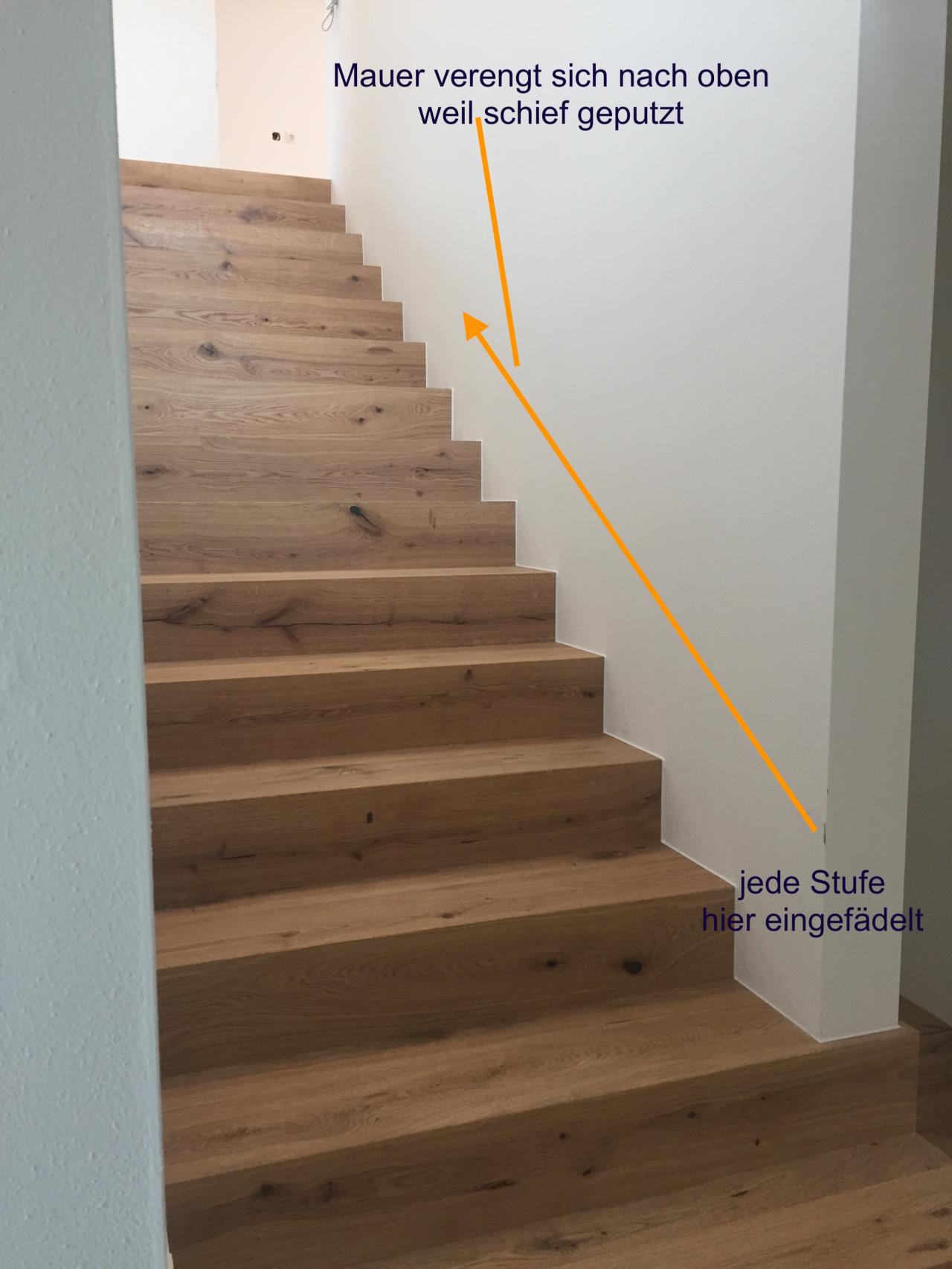

1) Bei uns wurden alle Stufen vorher gefertigt (wir haben den Parkett auch auf der Stiege verlegt).
2) links und rechts neben der Stiege haben wir eine Mauer. Die Mauer verengt sich leider nach oben. Da wo die Stufe liegt ist die weiteste Stelle, nach obenhin verengt sich die Mauer. Dadurch kann man die einzelnen Stufen nicht von oben an der Stelle platzieren wo sie eigentlich liegen soll. Wir hatten unten bei der untersten Stufe die "weitest akzeptable" Stelle, wo wir ohne großes kürzen einfädeln konnten (man sieht die Abnützung an der Mauer). Es musste daher jede Stufe beginnend bei der untersten eingefädelt werden.
Ich kanns leider nicht besser in Worte fassen^^
