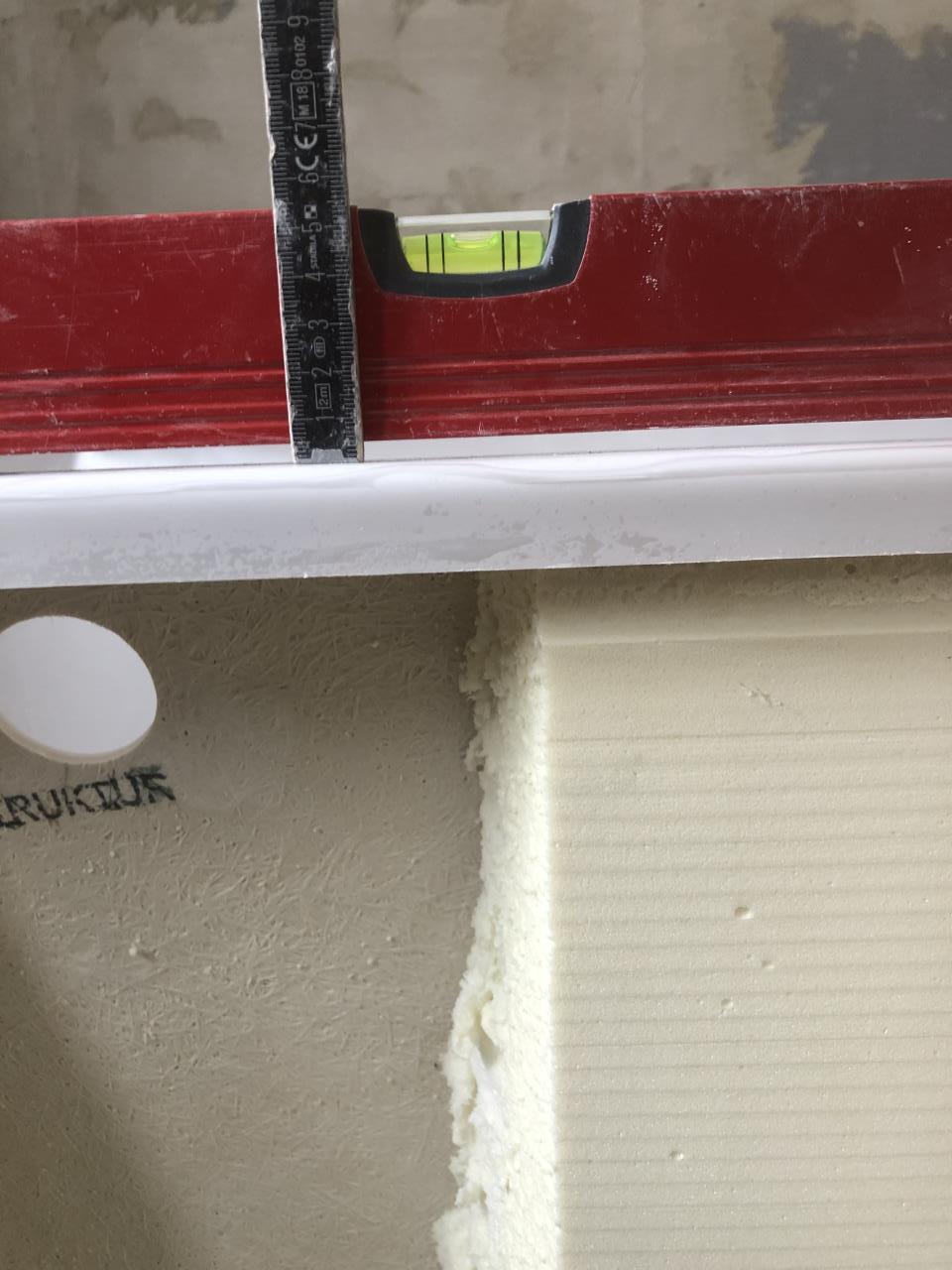

Hallo Forum ,
kann mir jemand verraten was der Sinn ist dass der Rand der Badewanne vom Rand ausgehend zu Mitte leicht abfallend ist. Anspinnen meinem Fall ca5mm Unterschied zwischen Mitte und Rand (Wanne steht eben)
2020/20200305528122.jpg
2020/20200305148450.jpg
danke

Erwartet man sich eigentlich nicht von einem Premium Hersteller.  Ich mein praktisch wird das keinen Nachteil haben oder?  Mit freiem Auge sieht man es auch nicht

Das ist 2. Qualität. Beim Wandanschluss sieht man das aber schon.

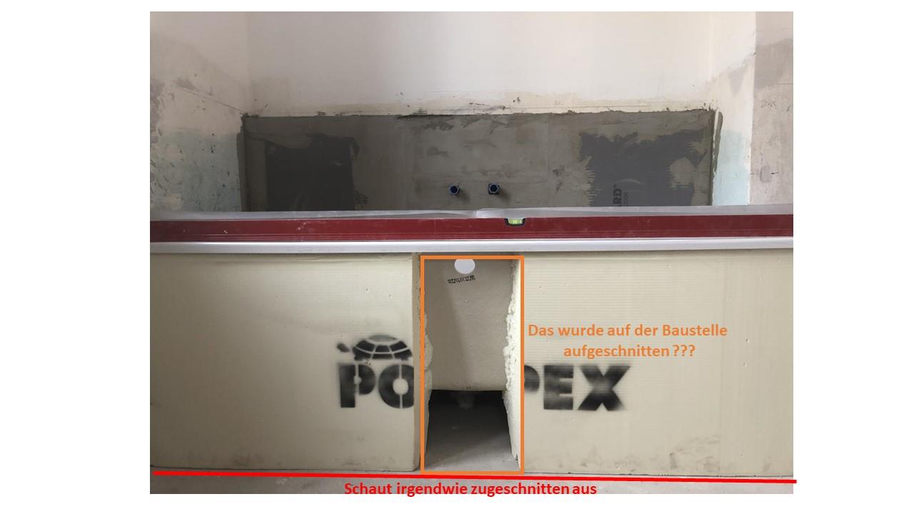

Am Hersteller wird das nicht liegen.  Wer hat den den Polycorp Wannenträger verbaut?
Wer hat den den Wannenträger aufgeschnitten? Musste der Wannenträger bis zum Boden in dieser Gösse aufgeschnitten werden? Für welchen Zweck wurde so grossfllächig ausgeschnitten? -zur Wannenfüllamartur/Überlauf sind kleine Rohre . Wenn dieser sauber nach Anleitung versetzt wurde, dann hängt da auch nichts durch. Wahrscheinlich ist der Estrich in diesem Bereich halt auch nicht eben - schon gar nicht über die ganze Länge.   Zuerst muss der Wannenträger sauber mittels PU Schaum (nicht drückend) auf den Estrich aufgesetzt werden. Abdichtung gegen Wände muss auch fachgerecht ausgeführt werden.
Hab das schon einmal gemacht.  Schaut bei dir  meiner Ansicht nach nicht fachgerecht aus und ich würde das auch nicht so lassen. Und in der Anleitung steht als benötigtes Werkzeug auch eine Wasserwaage.

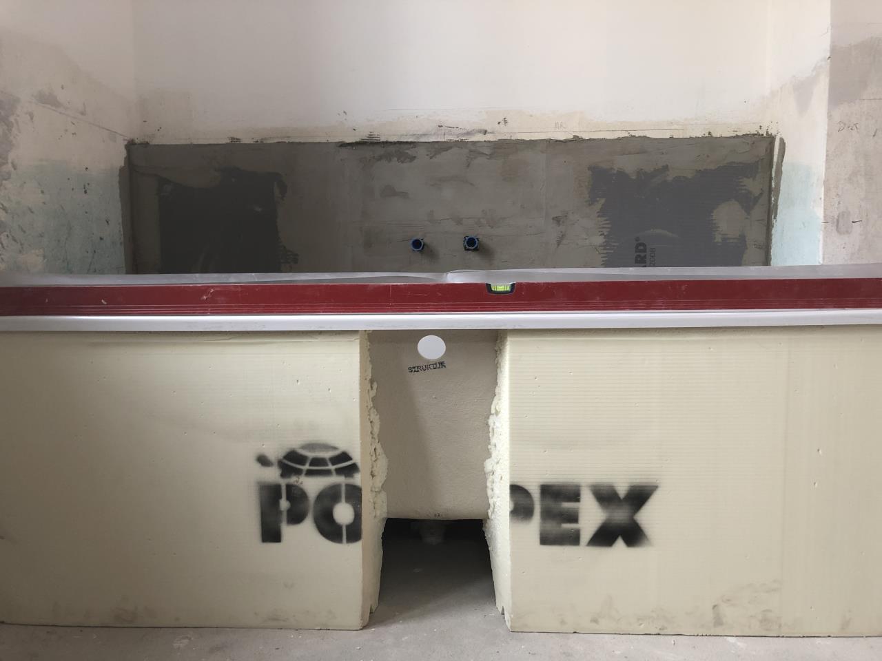

Der Strukturwannenträger ist aufgeschäumt und wurde so geliefert daher inkl Badewanne da ist nix verbaut. Der Estrich ist ebenfalls eben und der Ausschnitt war bereits ab Werk so, da wurde nix verändert .

 Interessant, wir haben die Badwanne auch in einem Wannenträger - der ist aber genau so groß wie die Wanne selbst, also in der Mitte nicht durchgeschnitten. Das Ding ist ja aus Styropor - schwer vorstellbar dass das die Stabilität fördert, wenn in der Mitte durchgeschnitten.

Wir haben auch so eine ähnliche polypex. Habens aber mit ytong steinen stabil versetzt und ebenfalls einen so großen Ausschnitt freilassen müssen, da hier ja der Überlauf angeschlossen wird und auch der wassereinlauf hier ist. Da müsste der Insti die Druckleitung verlegen.

Der wannenträger ist auf der gegenüberliegenden Seite ja nicht ausgeschnitten  (also auf der Mauersteine) und trotzdem ist auch auf dieser Seite ein durchhängen. Mein Verdacht ist, dass beim aufschäumen etwas schief gegangen ist und die Ränder zu sehr hochgedrückt wurden.
ob man das nach dem verfliesen sieht ist halt die große Frage. Man müsste die Fliesen halt auch etwas schief schneiden und beim Übergang muss ja sowieso eine silikonfuge hin ...

Ich hab mal bei meiner Polypex-Wanne nachgemessen: Bei mir sind es 2-3mm. Mich würden auch 5mm nicht jucken, da gibt es ganz andere Probleme beim Hausbau.

Danke wolfi fürs nachmessen. Hab jetzt trotzdem mal den Hersteller kontaktiert, Schauenburg mal was die sagen
  •  ema2412
10.3.2020  (#14)
Zur Info für alle die es interessiert - die anwendbare Norm ist die DIN EN 198 und diese erlaubt einen Toleranzbereich von 5mm.
