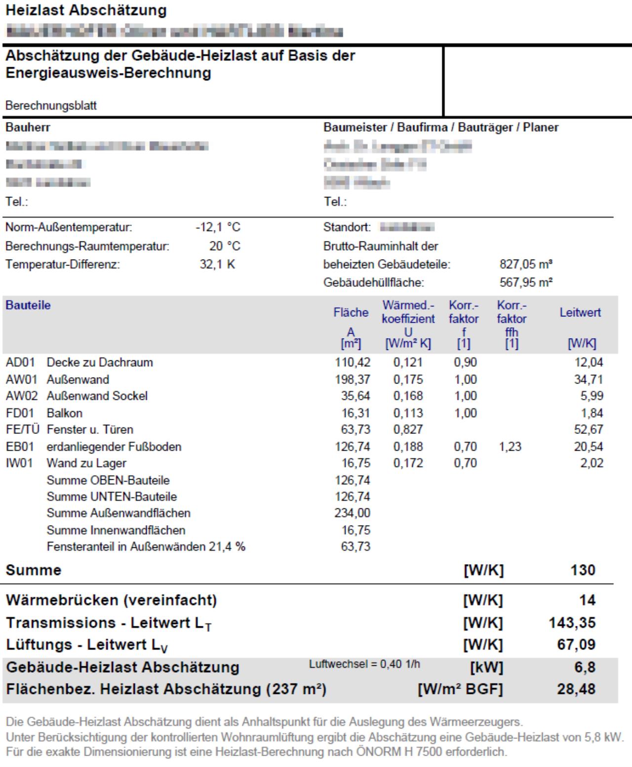

Heizlast lt. E-Ausweis (KWL ist geplant) 5,8kW - siehe Screenshot.
Generell, wie würdet ihr die Heizlastberechung bewerten?

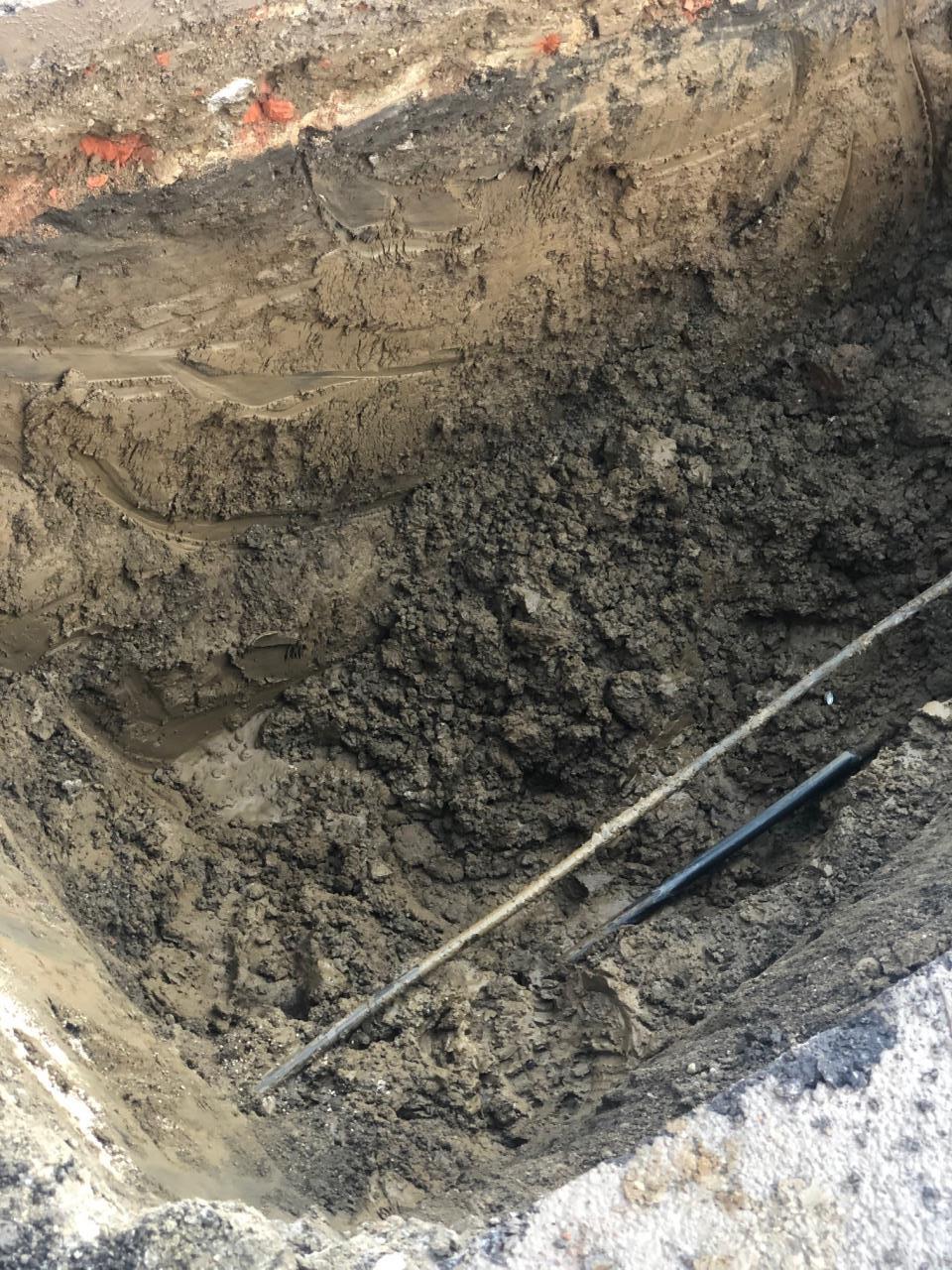

Bei der Bodenart bin ich noch nicht 100% sicher ... bei den Nachbarn gab es vor ein paar Wochen einen Wasserschaden bei ner Erdleitung, da hab ich gleich ein paar Fotos von der Grube geschossen. Die Bauarbeiter meinten es sei Lehm. Was würdet ihr dazu sagen?

schaut eigentlich alles sehr gut aus. heizlast passt, kollektorauslegung passt, erde passt.

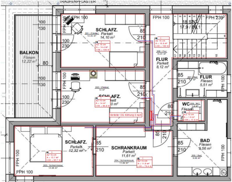

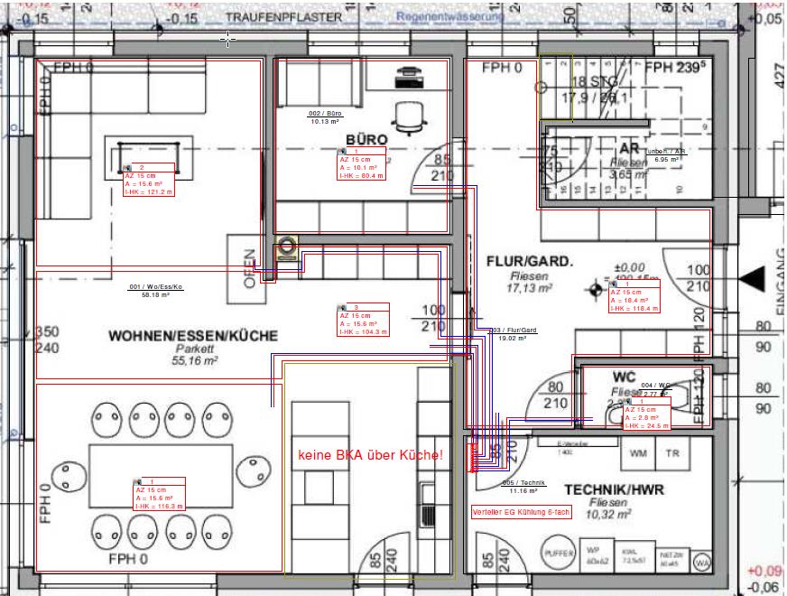

Jetzt beschäftigt mich grad die Auslegung der BKA BKA [Betonkernaktivierung] etwas.
Ich hab in nem anderen Thread schon die Empfehlung bekommen die BKA BKA [Betonkernaktivierung] mit VA30 und 20x2 Rohren zu verlegen.
Dies beim Insti angesprochen führte (wie zu erwarten) zu Diskussionen. Mein Insti meint, das wäre ein zu hoher VA, er hätte das vom Rohrhersteller berechnen lassen und der kam auf VA15. Ich würde die Kühlleistung sonst nicht "rein" bringen.
Der Materialpreis von knapp 4000€ ist auch nicht allzu knapp bemessen :O
Ich komme mit den Tabellen von @berhan und co. leider nicht wirklich zurecht.
Was mich zusätzlich verunsichert ist, dass auch mein Kontakt bei KNV dazu geraten hat "nicht bei der Senke zu sparen".
Könnte vlt. mal jemand über die Berechnungen drüberschauen?
 • Die Bäder sollen natürlich mitversorgt werden (Insti hat anscheinend nur mal die Planung der Kühlleistung beauftragt) - natürlich will auch geheizt werden, eh klar.
 • Ich hab gesagt ich brauch keinen eigenen Kreis fürs WC. Generell hab ich auf keine kleinen Kreise plädiert.
 • Es ist zusätzlich noch ne FBH FBH [Fußbodenheizung] geplant, das wird noch das nächste Spannende Thema.
 • In den Bädern auch noch ne WH WH [Wandheizung].
 • EG: "Keine BKA BKA [Betonkernaktivierung] über Küche" -> lt. Auskunft "wegen Gefahr: Kondensat vom Kochen"????
Generell nochmal die Frage. Ist zum Thema VA30 mit 20x2 zu sagen "Sparen an falscher Stelle" berechtigt?

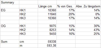

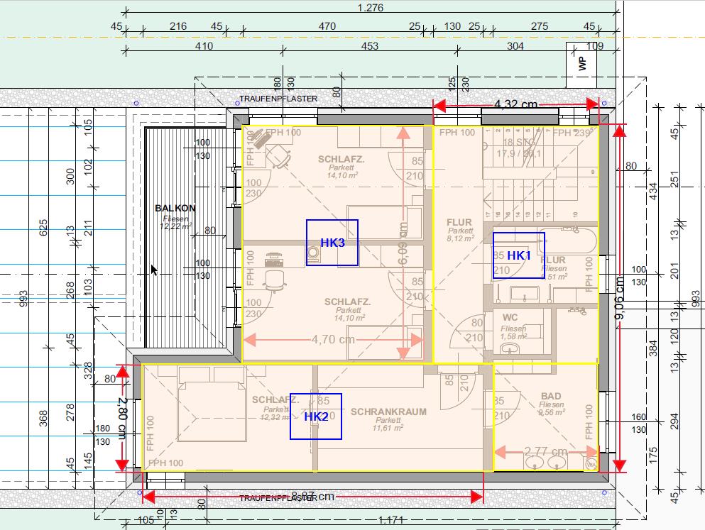

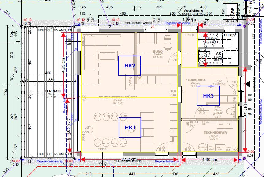

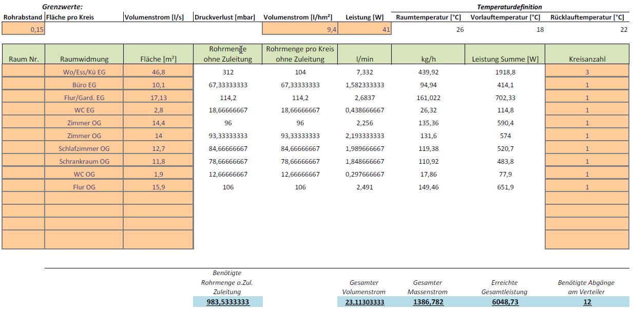

Ich hab auch mal versucht nach berhans Rat jew. 3 Kreise VA30 zu skizzieren jeweils im EG und OG.
Wie gesagt, ich kann meine schöne Zeichnung aber nicht mit Kalkulationen belegen, mein Insti lagert das auch immer aus und ich kenne niemanden im Umkreis der mir das berechnen könnte.
Die Tabelle ist eine laienhafte Berechnung in dem ich einfach mal die Langen Kanten mit den 30cm (vom VA) Schlingen addiert hab um dann ungefähr die Differenz zw. den Kreislängen darzustellen. War vermutlich ziemlich vergeudete Zeit emoji
