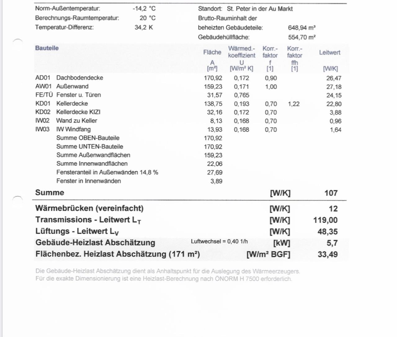

Bei mir sagt der Energieausweis 5.7kw Gebäude Heizlast Abschätzung ohne KWL KWL [Kontrollierte Wohnraumlüftung].
Jetzt war ein Installateur da und der meinte da brauch ich ein 8kw Gerät. Finde das schon iwi zu hoch, weil hab ihn auch gesagt das die Decke zum Dachboden/Obergeschoss jetzt besser gedämmt wird und die Aussenwand auch besseren U-Wert bekommt weil ich bessere Platten nehme.

Haini schrieb: Bei mir sagt der Energieausweis 5.7kw Gebäude Heizlast Abschätzung ohne KWL KWL [Kontrollierte Wohnraumlüftung].[ref]Haini:56830#545063[/ref]
 Kommt noch eine KWL KWL [Kontrollierte Wohnraumlüftung] hinzu?

Nein kommt keine hinzu
1.3.2020  (#7)
OK, dann wird die Heizlast zwischen 4-5 kW liegen. In der Heizlastabschätzung werden innere und solare Gewinnen nicht berücksichtigt, daher ist die Heizlast in der Praxis ein bisschen geringer.

Das heisst ich muss einen Installateur finden der mir keine 8kw LWP LWP [Luftwärmepumpe] andrehen will sondern bis max 6kw mit Warmwasser.
Und wenn die Winter weiter so bleiben dann sind wir meisten bei 0 Grad +-6 Grad Aussentemperatur.

Haini schrieb: Das heisst ich muss einen Installateur finden der mir keine 8kw LWP LWP [Luftwärmepumpe] andrehen will sondern bis max 6kw mit Warmwasser.

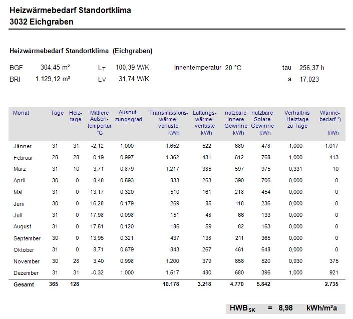

Ansich reicht eine WP WP [Wärmepumpe] mit 5 kW für dich aus, die 5 kW sollte sie aber bei der Auslegetemperatur bringen (bei dir -14,2°C) oder zumindes 4 kW. Alle LWP LWP [Luftwärmepumpe] die ich bis dato gesehen habe, haben einen Heizstab integriert. Meist mit einer Leistung von 3 - 9 kW. Da die Auslegetemperatur, bei mir zummindest, alle 10 Jahre einmal vorkommt wäre das auch nicht so schlimm wenn dieser für 2 Tage aktiv wird. Von Panasonic gibt es z.B. eine Software "Aquarea Designer" mit dem kann aufgrund der Daten des Energieausweises und der Nutzungsgewohnheiten auf die optimalste WP WP [Wärmepumpe] des Herstellers berechnet werden. Leider ist die Software nicht frei im Netz verfügbar. Ich vermute alle WP WP [Wärmepumpe]-Hersteller haben aber eine solche Auslegesoftware im Sortiment.
Falls du mir nachfolgende Seite aus dem Energieausweis postest, deine Nutzungsgewohnheiten bekannt gibst und mir noch mitteils ob du neben der FBH FBH [Fußbodenheizung] auch WH WH [Wandheizung] und BKA BKA [Betonkernaktivierung] verbaust, dann kann ich obige Software damit füttern.
