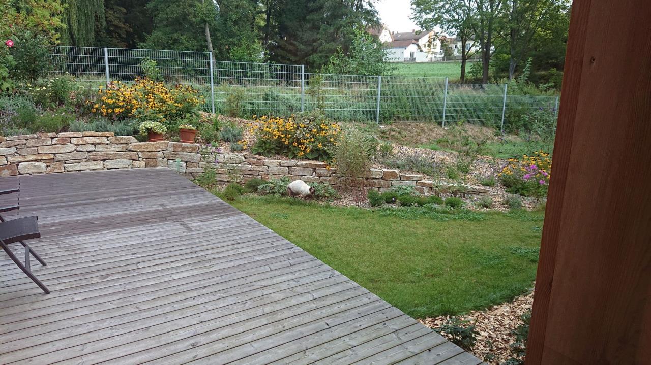

Ich hab zuerst die Löcher ausgemessen und gebohrt, immer so ca 5 auf einmal, dann den kompletten Zaunabschnitt montiert, also Steher in die Löcher, Matten eingehängt, Matten waagrecht ausgerichtet, Steher mittels Abspreizungen fixiert, gegen Abend hab ich dann immer die Tagesration Steher einbetoniert. Ich hab aber 140m Zaun, das waren ein paar Tagesetappen.
Bohrtiefe war bei mir 50-70cm, wenn der Bohrer schön reingegangen ist etwas tiefer. Aber es waren ein paar schottrige Stellen, da ist das mit der Hand kein Spass.
So schaut das dann fertig aus. (Die fette Katze ghört dem Nachbarn, die kommt zu uns nur zum scheixxen)

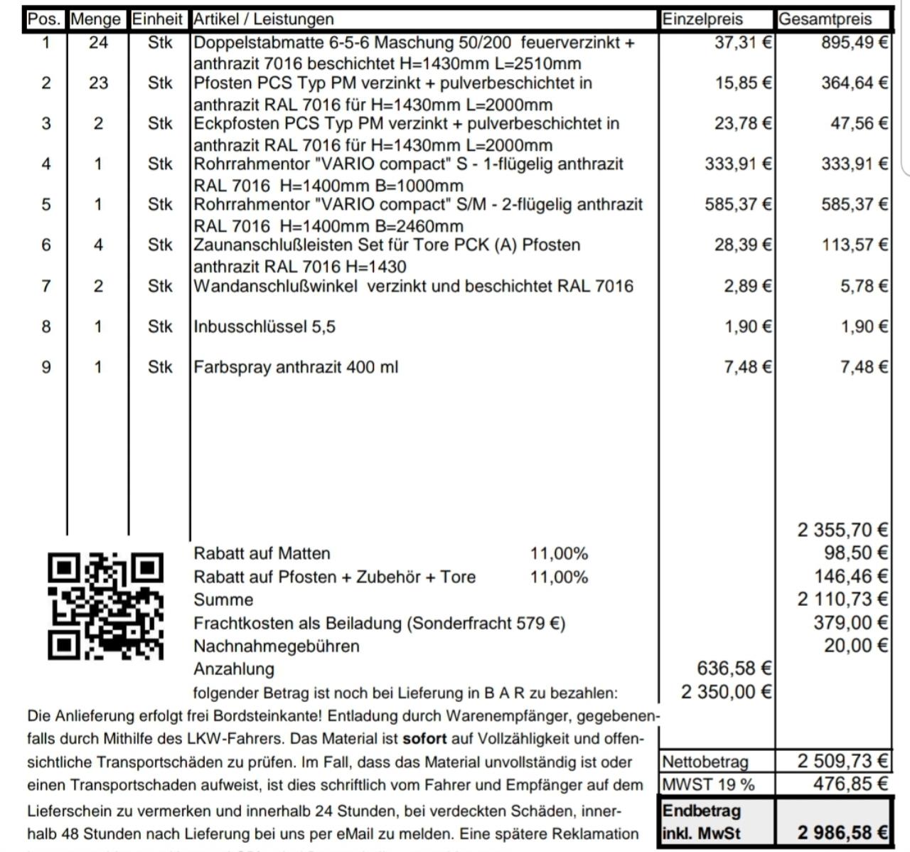

Bei mir war Zaundiscount am günstigsten (trotz recht hoher Liefergebühr). Zaun liegt schon daheim. Hab noch im Dezember bestellt um den Rabatt zu bekommen.
60lfm, anthrazit, 1430mm hoch mit einem Einfachtor und einem Doppeltor knapp 3000€ Brutto:

Casemodder schrieb: 60lfm, anthrazit, 1430mm hoch mit einem Einfachtor und einem Doppeltor knapp 3000€ Brutto:
Denk, der Preis der Ware ist ok.
Versand schlägt sich halt mit € 8/lfm ordentlich zu Buche.
Ich hab beim Josef Steiner bestellt und für 95lfm Zaun (6/5/6) + 1 Doppelflügeliges Tor inkl. Versand bezahlt: € 3.240,-
(h=1230mm, anthrazit)
Hatte da aber auch Fußplatten um € 300,00 dabei weil ein Teil nicht einbetoniert wurde.
Nach zähem Verhandeln und mit Druck unter zuhilfenahme eines Offerts aus Deutschland.
Waren also € 34,- pro Laufmeter, inkludiert 1 Tor.
  •  Casemodder
22.2.2020  (#11)
JS war bei uns trotz verhandeln teurer. Um >500€.
Wennst bei mir das Doppeltor weg rechnest und berücksichtigst, dass dein Zaun niedriger ist, sind unsere spezifischen Kosten eh gleich emoji

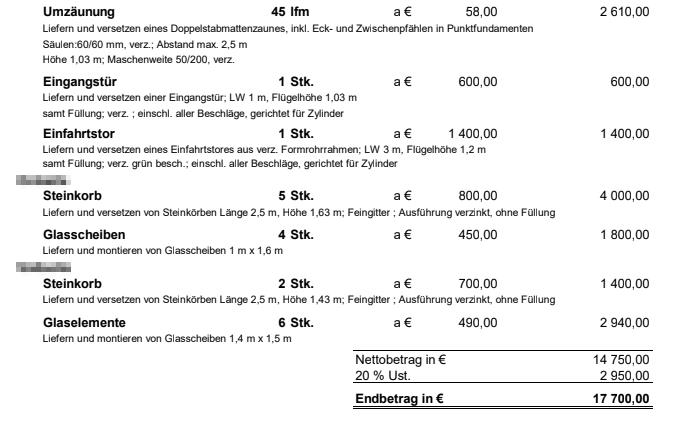

darf ich hier mein erhaltenes Angebot mal herzeigen...ich glaub mich hauts vom Hocker...gestern wurde uns gesagt das sei so pi x Daumen ca 10.000... jetzt knapp 18000:
Was meint ihr? wieviel kann ich hie noch verhandeln?

Also alleine die Steinkörbe finde ich megateuer. Schau doch mal bei josefsteiner.at zum Vergleich. Dort bekommst einen der 2,5 m x 1,63 m Steinkörbe um Eur 240 statt der dir angebotenen Eur 800.

wir haben schon den Steiner Katalog angeschaut und gerechnet. Werden nun alles selbst machen und das Glas selbst beim Glaserer machen lassen.
Als Richtpreis bei der Besuchtigung wurde uns ca 10.000 gesagt, dann kam einen Tag später dieses Angebot. Das sehe ich nicht ein, offensichtlich hat man Zuviel Arbeit oder will sich sanieren...
die Erklärung der "Differenz" wird spannend, die lass ich mir bei der Absage noch mitteilen. So arg daneben kann ich doch als renommierter Unternehmer in dieser Branche  gar nicht liegen, würde man meinen .
