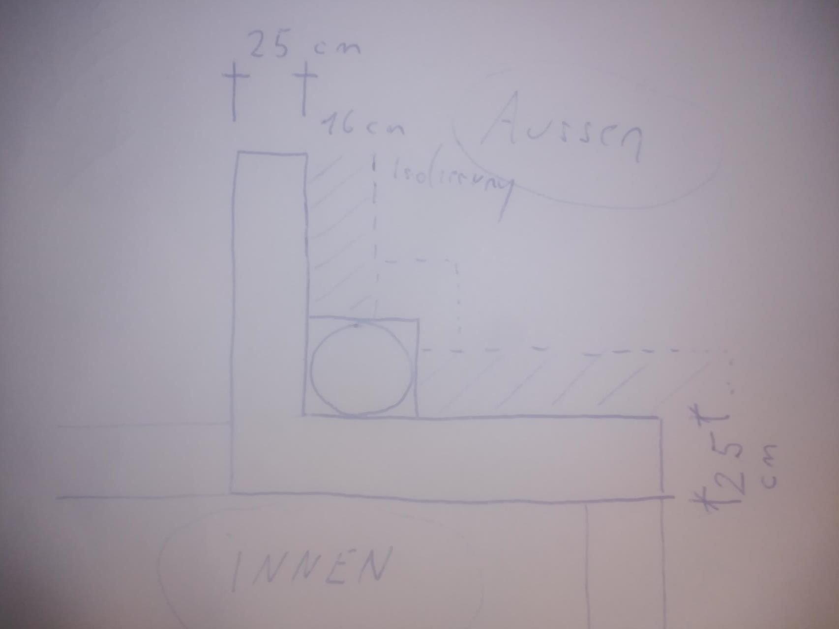

hat damit jemand Erfahrung. Wir machen eine Altbausanierung, somit sind wir recht eingeschränkt in der Positionierung des Schachtes der über 2 Stockwerke gehen soll.
FBH ist schon drinnen und mit den derzeitigen Auslass sind wir nicht ganz glücklich.
Gibts da Problem mit Kondenswasser wenn wir den Schacht an die Aussenwand geben. Würden ihn aber natürlich mit 10-16 cm EPS o.ä. dämmen? Danke.

Meinst du innen an einer Außenwand oder Außerhalb der warmen Hülle?

Eigentlich außerhalb der warmen Hülle. Wobei der vws dann noch draufkommt.

ist eine kältebrücke und wir früher oder später zu Kondensat führen...

Also auch wenn der Schacht außen isoliert wird? Dann wärs ja innerhalb der warmen Hülle oder ist die ziegelstärke das KO Kriterium?

plansiegi83 schrieb: Also auch wenn der Schacht außen isoliert wird? Dann wärs ja innerhalb der warmen Hülle oder ist die ziegelstärke das KO Kriterium?
wenn er gleich stark gedämmt ist, wie die außenmauer, dann passt es ...

OK danke. Dann können wir das, abgesehen von der Optik, so lösen.

Müsste man dann die Klappen vom Abwurfschacht nicht auch noch zusätzlich dämmen? Am Ziegel hab ich ja Dämmung | Ziegel | Innen. Am Schacht hab ich Dämmung | Luft | Innen.

bloom schrieb: Müsste man dann die Klappen vom Abwurfschacht nicht auch noch zusätzlich dämmen? Am Ziegel hab ich ja Dämmung | Ziegel | Innen. Am Schacht hab ich Dämmung | Luft | Innen.
 er muss als gesamtes geschlossen und gedämmt sein. (oben, unten, seitlich)
Damit steht "warme" Luft im Schacht.
