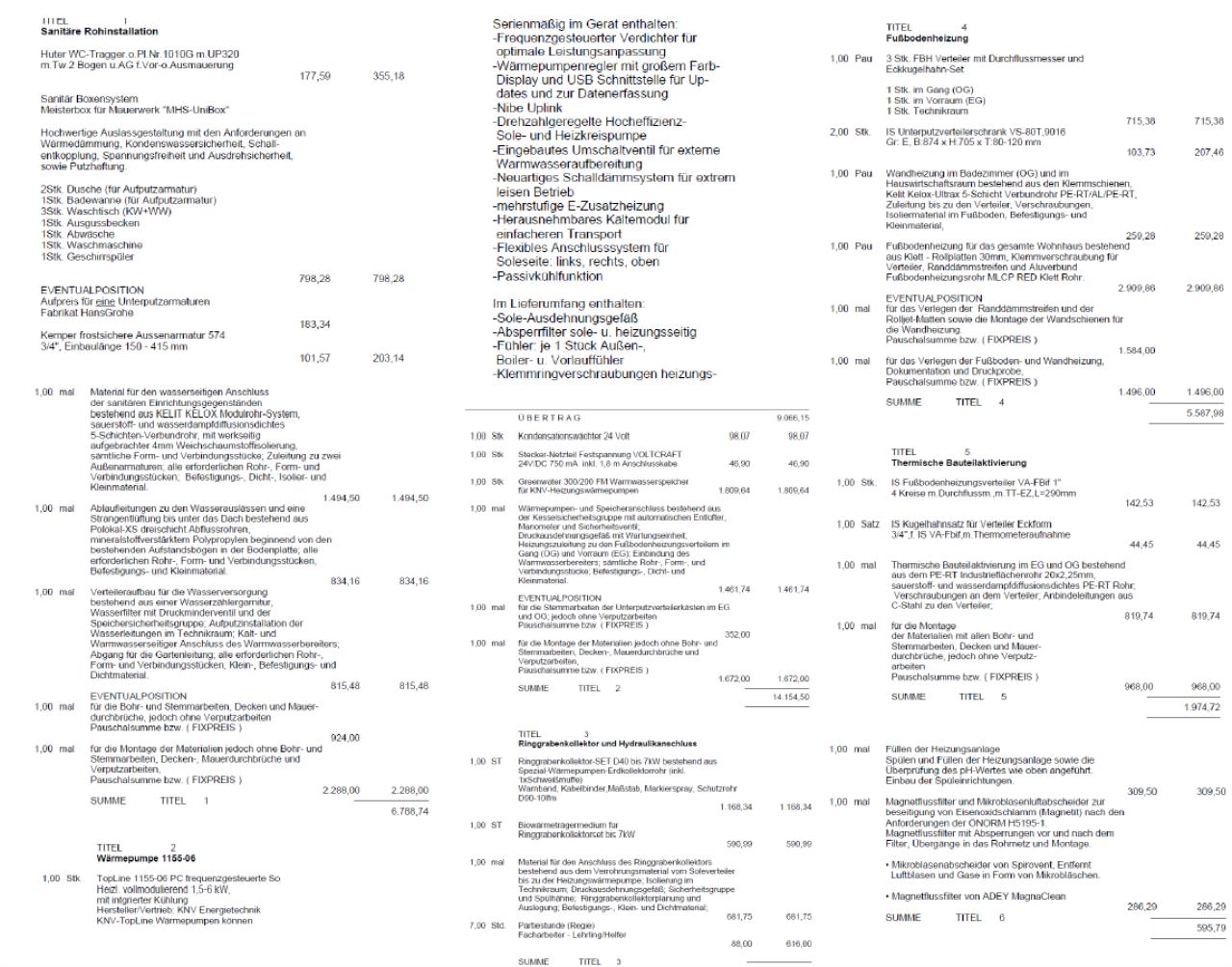

würde mich freuen, wenn ihr mein Angebot bewertet.
Neubau in NÖ, WNF 130m² + 30m² NG.
Angebot netto (gerundet), ohne Verhandlung, ohne möglicher Mithilfe:
Wärmepumpe 1155-06                  14k
FBH (+Wandheizung Bad u. HWR)  5,5k
BKA                                             2k
RGK (inkl Planung, Anschluss u. Befüllung)   3,5k
Sanitäre Rohinstallationen              7k
LWP                                             7k
11.2.2020  (#1)

  •  bibop
11.2.2020  (#9)
Habe das Angebot als Bild gespeichert. Wenn ich es einfüge, wird es ganz klein angezeigt. Ist es dann trotzdem lesbar, sobald es gepostet wird, oder macht man das anders?
  •  energiesparhaus
11.2.2020  (#10)
Es wird im Editor kleiner angezeigt um die Fläche insbesondere auf Mobilgeräten beim Posten besser zu nutzen. Einfach mal posten, wird schon funktionieren emoji
  •  Baumau
11.2.2020  (#11)
Turbissimo schrieb: z.B. 1255-06 PC um 15Teur netto
Tja, bei der Entwicklung wird wohl wieder die LWP LWP [Luftwärmepumpe] für viele attraktiver werden. Es wird halt versucht, das meiste aus dem Kunden zu pressen.
bibop schrieb: Habe das Angebot als Bild gespeichert. Wenn ich es einfüge, wird es ganz klein angezeigt. Ist es dann trotzdem lesbar, sobald es gepostet wird, oder macht man das anders?
Sollte so klappen.

Finde ich nicht überzogen, denn der Posten beinhaltet WP WP [Wärmepumpe], Grennwater 300/200, Installation der WP WP [Wärmepumpe] mit notwendigen Bauteilen sowie Anschlussleitungen bis zu den Verteilern.
Eventualposten in Höhe von Stemmarbeiten für 3x Unterputzkasten sind nicht enthalten, er würde 352.-€ pauschal verlangen. Wenn man eine 1255 nimmt wird man diesen Posten günstiger bekommen. Für die Verlegung des RGK RGK [Ringgrabenkollektor] wird eine Pauschale von 7h veranschlagt, a. 88.-€ für Facharbeiter + Lehrling.
Bei den gesamten Angebot finde ich nur die BKA BKA [Betonkernaktivierung] als zu hoch, Pauschale für die Verlegung 968€ und Leitung mit 820€. Es wird als 1 Posten ausgewiesen, also eine Decke.
Als Vergleich für die Verlegung der gesamten FBH FBH [Fußbodenheizung]+WH 1496.-€
Man findet bei jeden Angebot etwas wo Reserven eingerechnet sind, halte dies aber für Fair und es wurde nichts wesentliches vergessen.
Wie kann es sein das eine LWP LWP [Luftwärmepumpe] 8k günstiger ist?
Diese beinhaltet bis auf den RGK RGK [Ringgrabenkollektor] alle Posten, die LWP LWP [Luftwärmepumpe] benötigt aber einen Betonsockel im Garten, Schallgutachten und Anschlussleitunng nach innen.
Wolfgang

12.2.2020  (#16)
Danke für deine Einschätzung.
LWP: Die Wärmepumpe selber sind schon mal 5k. Dazu die Kosten für RGK RGK [Ringgrabenkollektor] und BKA BKA [Betonkernaktivierung].
Natürlich kommen noch Posten dazu, aber es ist schon ein Unterschied über den man nachdenken kann.
Wenn sich der RGK RGK [Ringgrabenkollektor] bei uns umsetzen lässt, ist es uns das aber wert.

  •  Christiano
12.2.2020  (#18)
bibop schrieb: LWP: Die Wärmepumpe selber sind schon mal 5k. Dazu die Kosten für RGK RGK [Ringgrabenkollektor] und BKA BKA [Betonkernaktivierung].
Damit darf die LWP LWP [Luftwärmepumpe] nur noch 4Mille kosten.  Die Geisha hat wenger Leistung, hierfür muss man über das entsprechende Haus verfügen.  Man kann auch ohne BKA BKA [Betonkernaktivierung] eine gute Senke realisieren, sinnvoll nicht wirklich.
Man hat dadurch doppelte Fläche je Raum, die VZ der FBH FBH [Fußbodenheizung] muss nicht mehr VZ10 oder enger verlegt werden. Beim Bad würde ich es machen, bei anderen Räumen entscheiden nach Belag, Ort und Nutzung.
mike82 schrieb: Der RGK RGK [Ringgrabenkollektor] würde vom Installateur eingebaut werden oder von euch?
Wird erstellt, es beinhaltet nicht den Bagger
Wolfgsng

  •  Baumau
12.2.2020  (#20)
Also die 1155-6 PC kriegt der Installateur im Einkauf sicher unter EUR 6.500 netto, wenn nicht sogar günstiger. Im HTD Forum bestellens die Leute aus Litauen um 7k Brutto inkl. Versand und Ust.
Den Greenwater wirds netto wohl auch um ca. 1,2k geben und das restliche Material soll vom mir aus nen 1,5k ausmachen.
2 Leute x 2 Tage x 8 Stunden (EUR 88 Partiestunde) schaffen das locker, glaub eher dass sich das auch an einem Tag ausgeht, aber ok. Wären 1,4k.
Sind also gesamt 10,6k netto, wieviel Prozent da aufgeschlagen wird sieht man dann eh.
