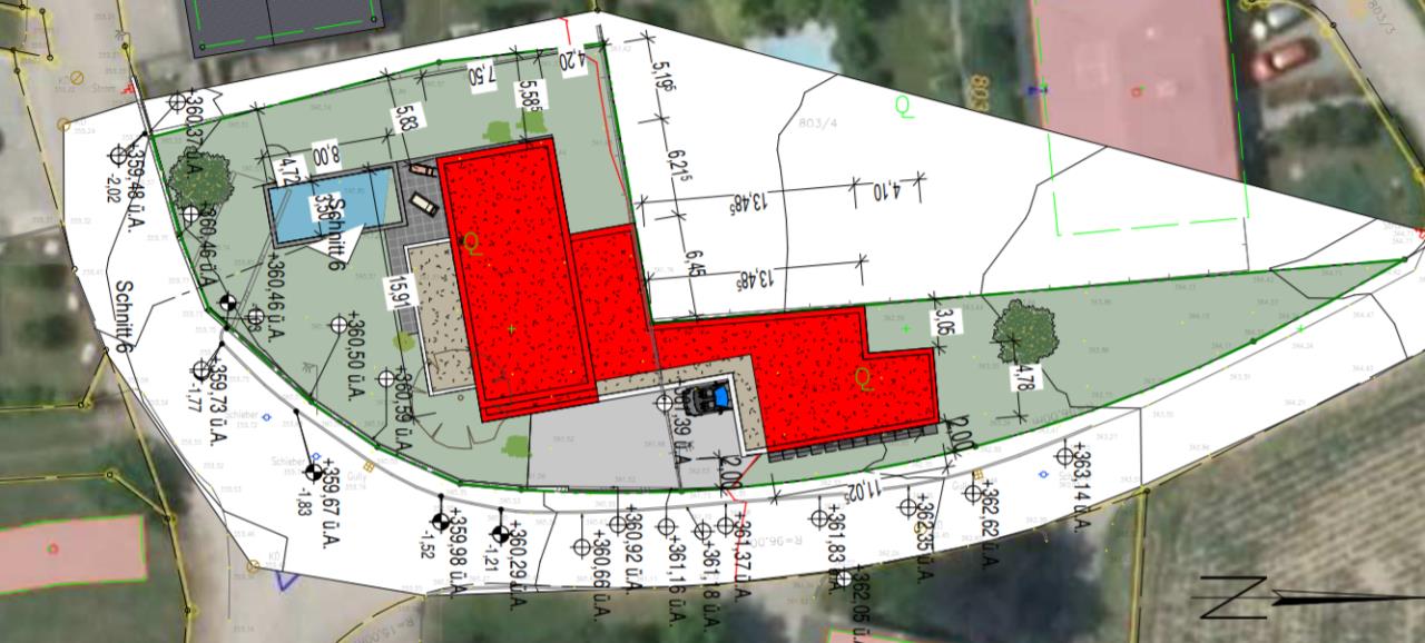

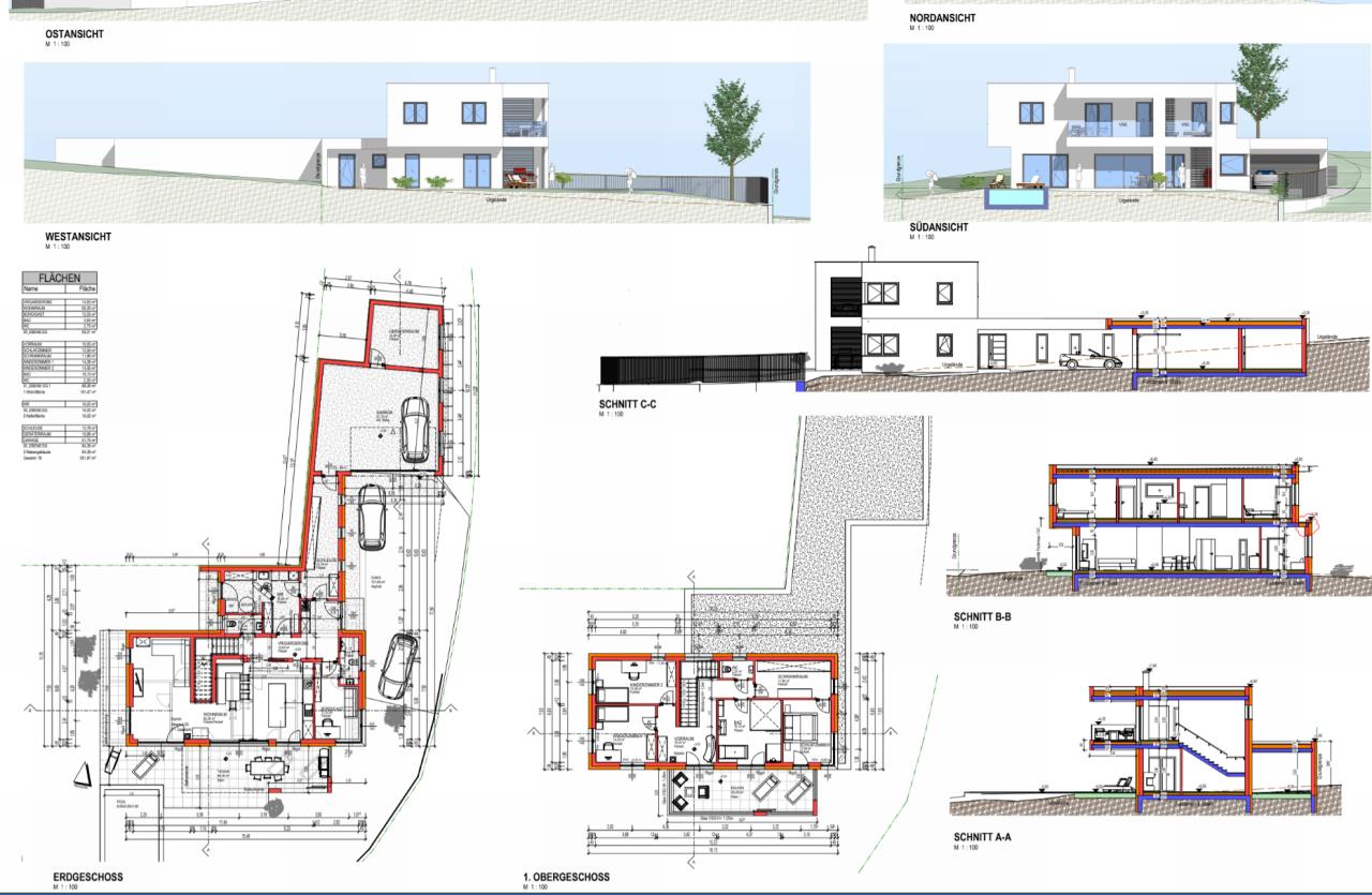

haben nun vom Planer einen Vorabzug des Einreichplans sowie einen Energieausweis bekommen. Der Heizbedarf liegt bei 9,8 KW was im Vergleich hoch zu sein scheint. Wir haben neben 181m² Wohnfläche auch noch die Schleuse und den Technikraum, welche auf niedrigem Niveau mitgeheizt werden sollen. Kann aber schwer abschätzen, inwiefern dieser Energiebedarf noch im Rahmen ist.
Ausschnitt Einreichplan:
2020/20200205693340.png
Energieausweis:
https://imgur.com/a/p9TpBVK
Grundstück:
2020/20200205705199.png

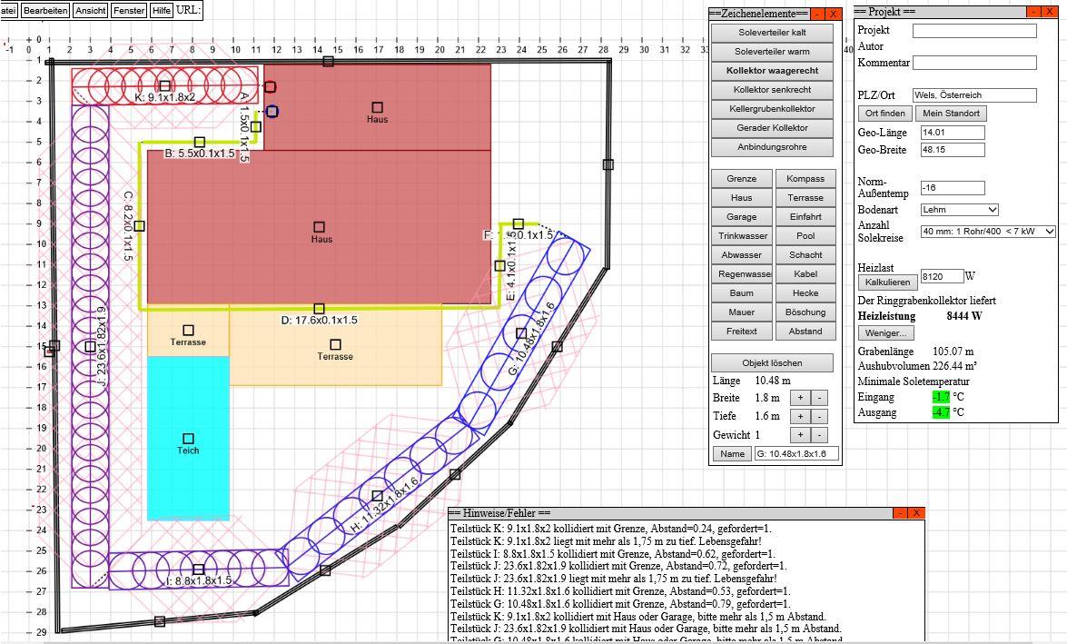

Eigentlich möchten wir auch einen RGK RGK [Ringgrabenkollektor] machen. Ich habe mich mit dem Trenchplaner etwas gespielt. Mir scheint, als ob das mit dem RGK RGK [Ringgrabenkollektor] knapp wird. Habt ihr Empfehlungen? Link: https://grabenkollektor.waermepumpen-verbrauchsdatenbank.de/trenchplanner.html?id=oBBnacKRzB7jaNYxtHMt
Außerdem komm ich mit dem Trenchplaner mit den Gebäudedaten nur auf 8kw Heizlast.
Wo seht ihr Möglichkeiten die Heizlast zu reduzieren? Der Grundriss soll nicht mehr großartig verändert werden!
Danke für eure Hilfe.
  •  heinzi00
5.2.2020  (#1)
In meinen Energieausweis steht auch bei Gebäude-Heizlast Abschätzung 9,8 KW.
Beim planen des RGK RGK [Ringgrabenkollektor] wurde aber dann 6,7 KW angenommen, weil du ja auch noch solare Gewinne hast, aber da gibt es im Forum Leute die sich da besser auskennen.
Ich würde einen DN40 1Rohr/400 Kollektor nehmen und vielleicht die Kalte und Warme Seite tauschen.
Ich hätte es so gemacht, aber auch da gibt es Profis im Forum die das besser können.

Mir ist noch was aufgefallen bei meiner Skizze und zwar passt die Tiefe bei Abschnitt I und H nicht. Würde es konstant zum kalten Ende steigen lassen, also Abschnitt I: 1,8m und H: 1,7m.
