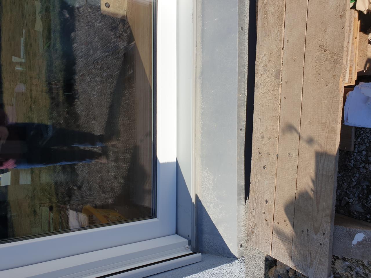

Unser "problem" ist das wir nicht wissen wie wir den Anschluss der Terrasse zum Haus machen sollen. Ich werde gleich noch ein paar bilder hochladen damit man sich dies besser vorstellen kann.

2020/20200205256260.jpg

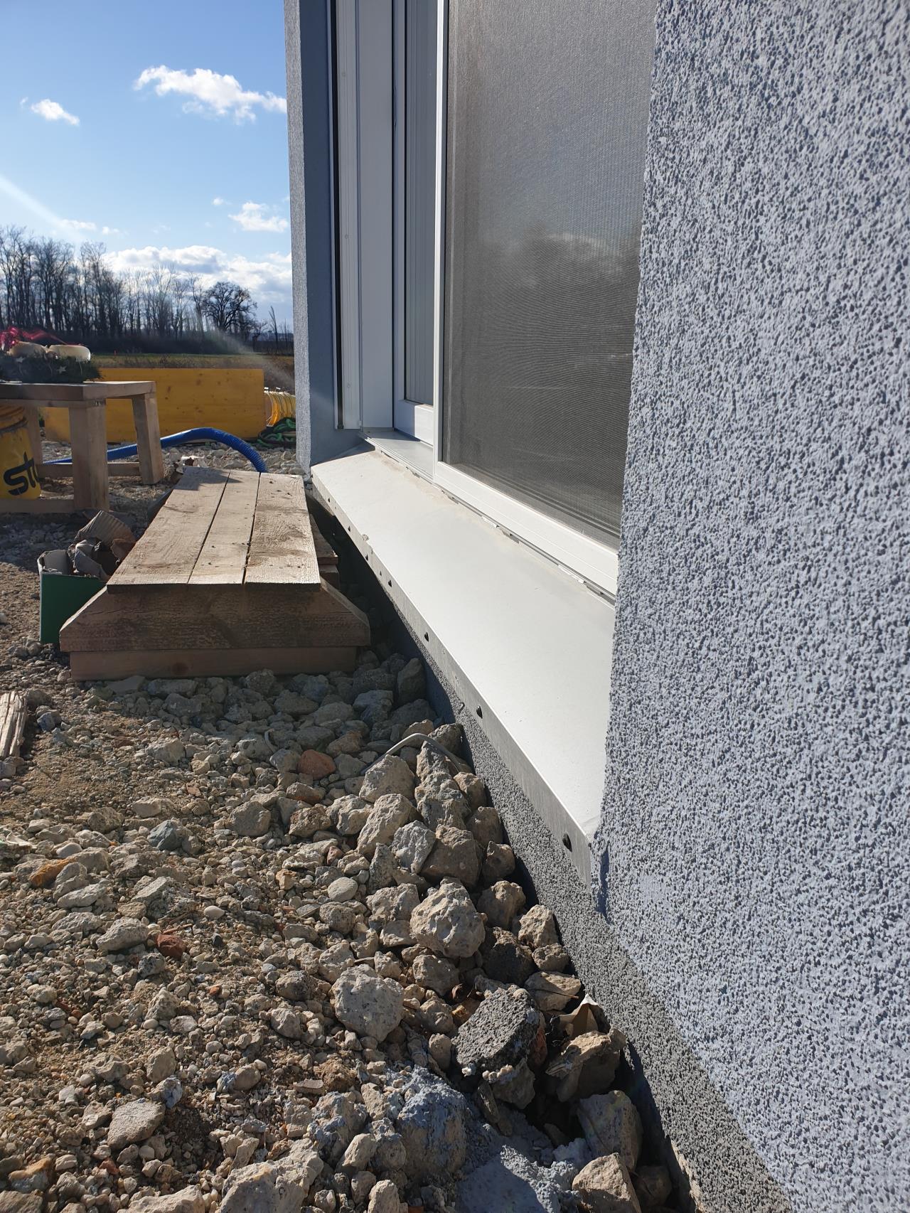

Rigol habe ich in diversen Baumärkten kein passendes gefunden. Stufe scheint mir hier aufgrund des schrägen bleches auch schwer umsetzbar.
Ich hoffe man kann es auf diesem Bild erkennen.
Edit: Foto Upload dürfte von meinem mobilgerät nicht funktionieren. Mache ich später über meinen pc.

2020/20200205662020.jpg
Wie würdet ihr hier vorgehen?
Das Rigol dürfte auf der Seite zum Haus nur wenige centimeter haben. Gibt es soetwas? Wenn ja wie sieht hier die montage aus?

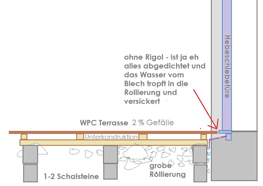

2020/20200206756099.png

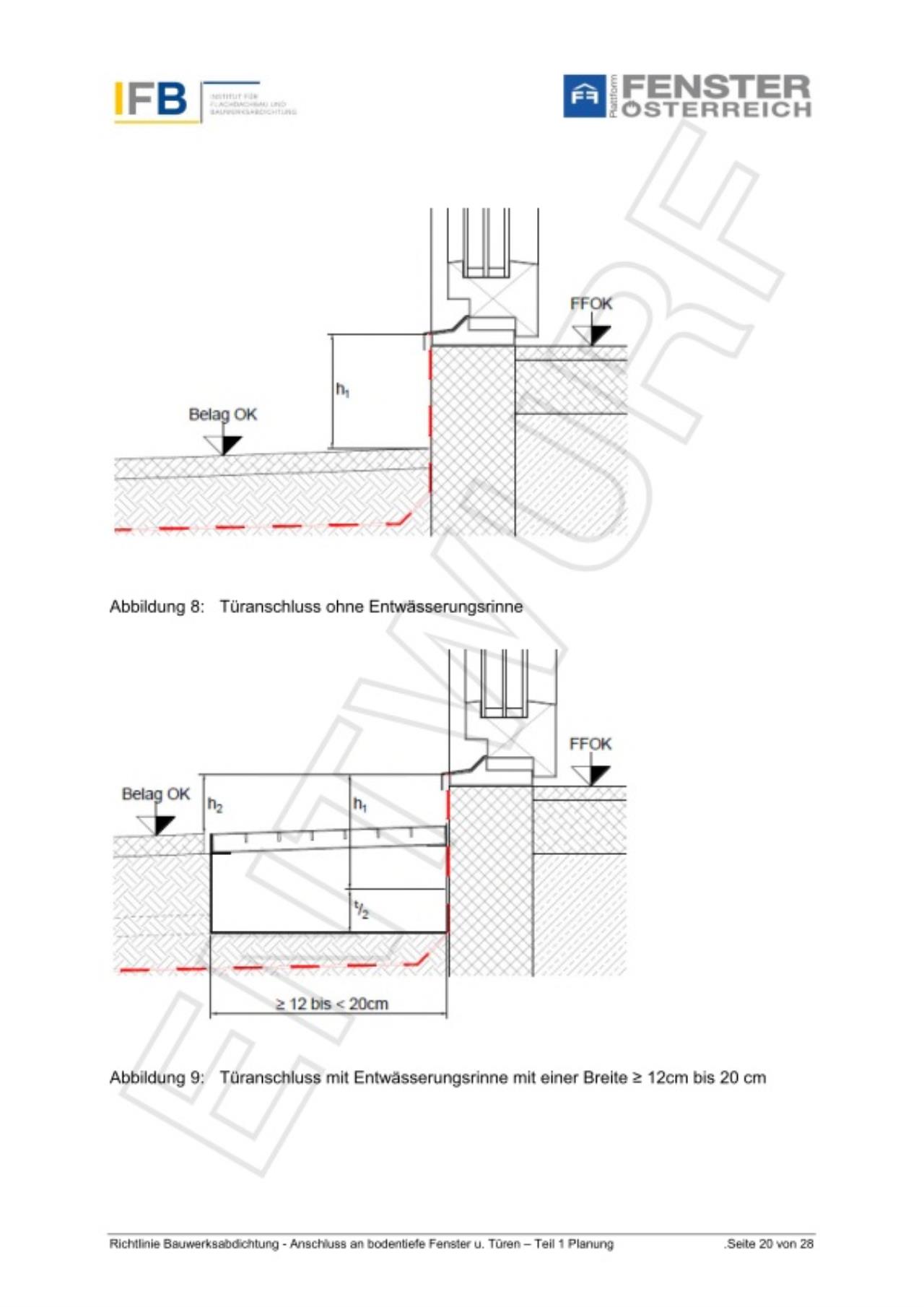

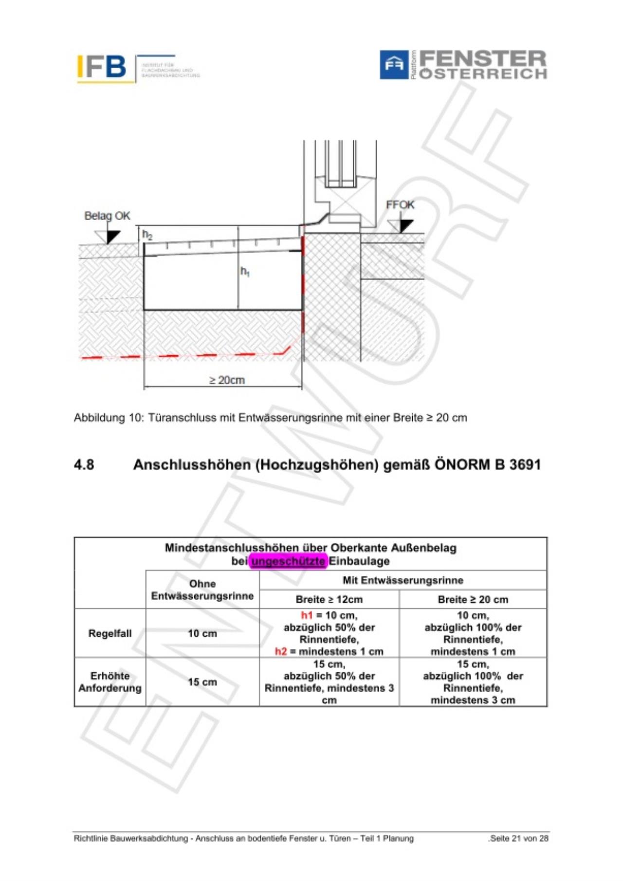

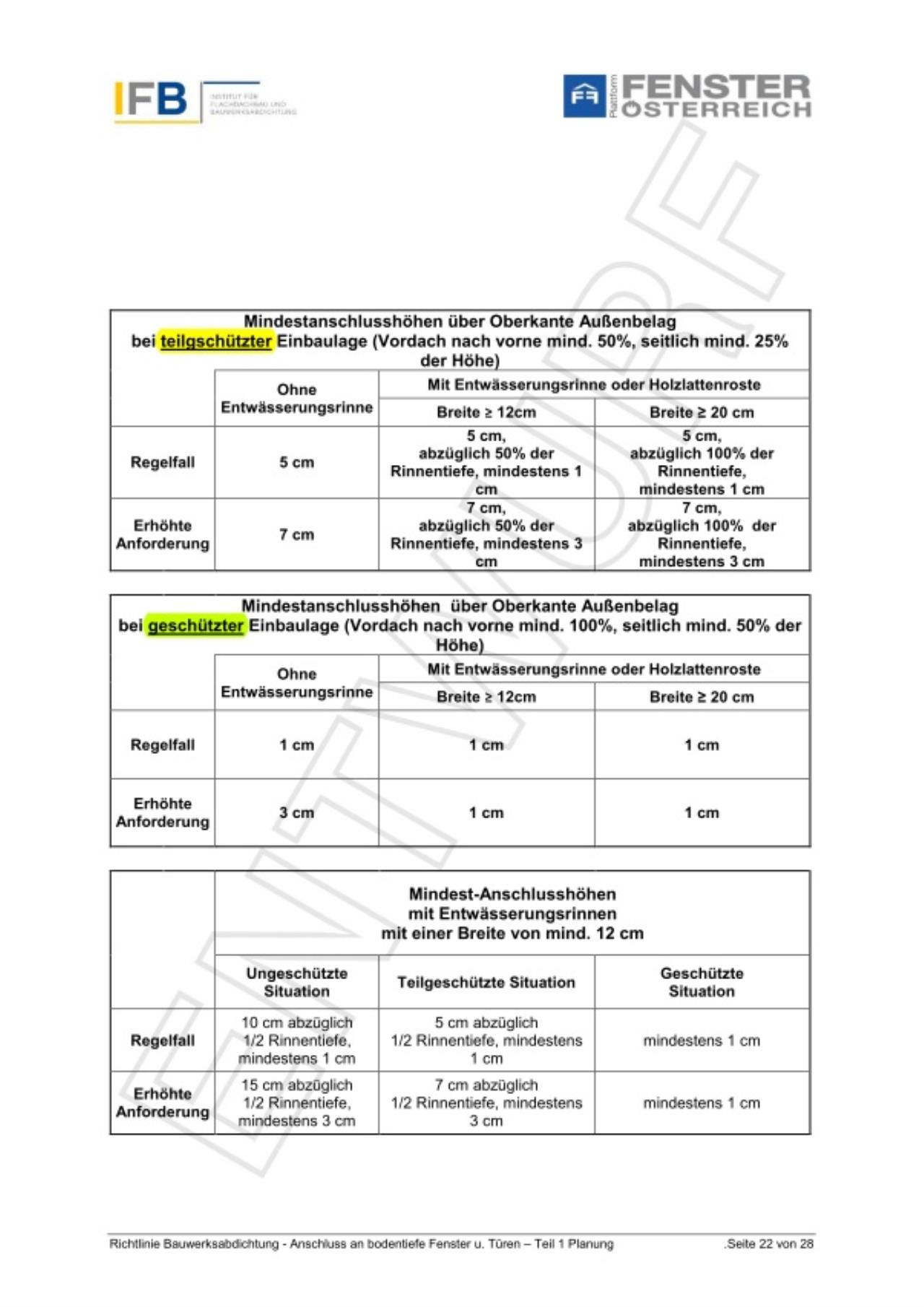

An der IFB-Richtlinie Bauwerksabdichtung - Anschluss an bodentiefe Fenster u. Türen könnte man sich auch noch orientieren:
https://fenstereinbau.info/fileadmin/fenstereinbau.info/28022019_RL_Planung_Endversion_Teil1.pdf

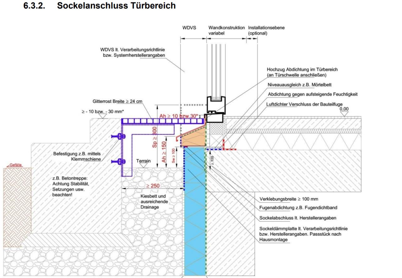

7.2.2020  (#15)
2020/20200207981377.png
Im Prinzip trifft diese Abbildung bei uns zu. Sehe ich das richtig?

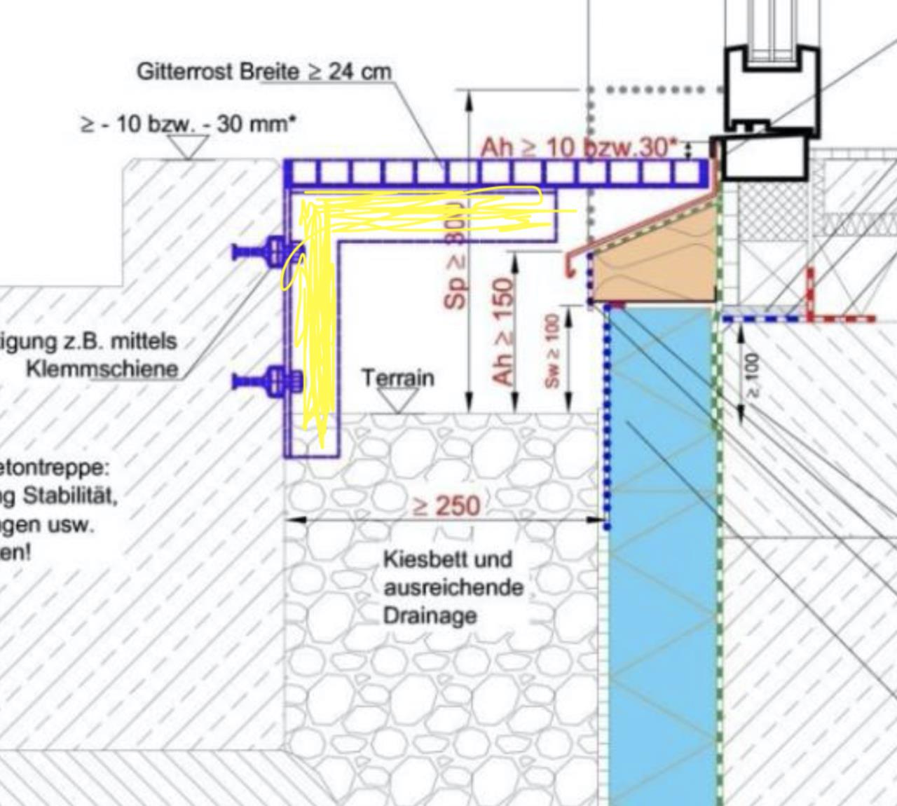

15.8.2020  (#21)
Wie habt ihr Wolf-Häuser-Bauer denn nun die Situation gelöst? Mich würde vor allem interessieren wie ihr die Auflage / den Träger für das Gitterrost gelöst habt (gelb markierter Bereich in Skizze)
Danke
