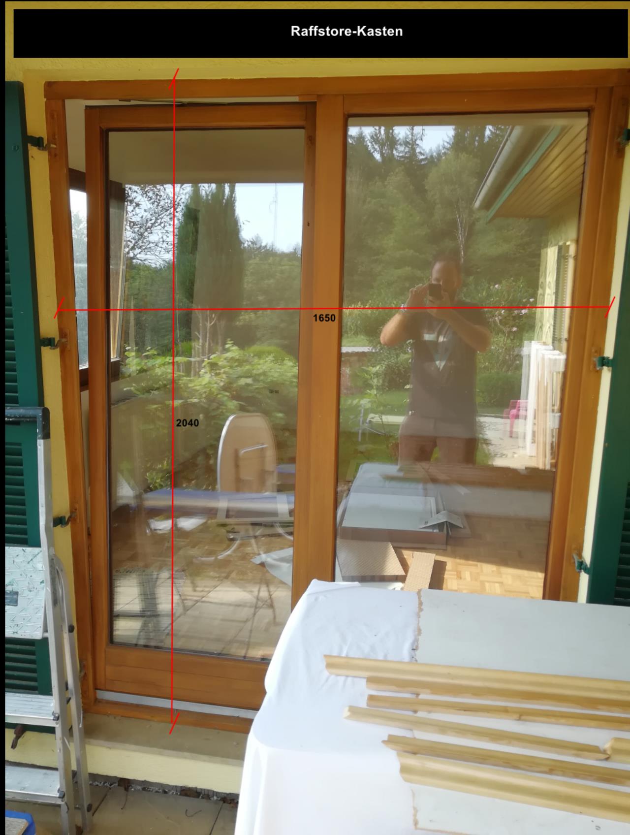

im Zuge der Sanierung kommt auch eine neue Kunststoff-Terrassentüre rein. Auch ein Raffstore sollte angebracht werden. Wenn da aber ein 171x171 Rafstore-Kasten unter den Sturz kommt, dann bleibt noch eine lichte Höhe von 187cm. Das geht für mich (197cm groß) gar nicht.
Der Kasten muss sich somit ober dem Sturz befinden (Schwarzer Balken am Foto)

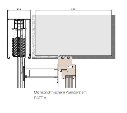

"RAFF A" von Schlo ist, glaube ich, so ein System:
2020/20200131663841.jpg

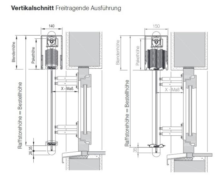

Habe auch das gefunden:
2020/20200131342530.jpg
(Quelle: https://bit.ly/2uMk0PL)

Was ev noch zu erwähnen ist: Der Bereich ich unterdacht.
2020/20200131463080.jpg

Raff S der Firma Schlotterer mit einem Abstandhalter F27KP17+ADS70 hat eine Tiefe der Fhrungsschienen von 164,5mm. Einfach bei der Firma Schlotterer nachfragen bzw. vom Fensterlieferanten beraten lassen, der sollte das wissen. Der Kasten hat dann eine Tiefe von 141mm/121mm.

 Habe mich in der Zwischenzeit erkundigt. Und genau das ist es :)
Es gäbe auch die Raff A Variante. Da werden die Schienen auf Abstandshalter gesetzt. Diese Abstandshalter werden am Türstock montiert und können bis zu 300mm tief sein.
