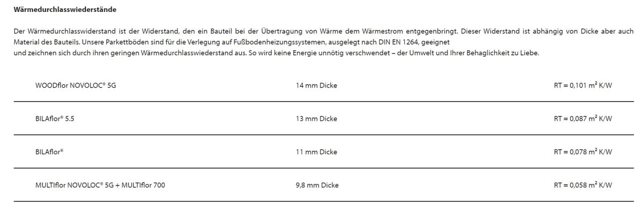

Meine Überlegung, da FBH FBH [Fußbodenheizung], war es halt auch, dass ich bei der Gesamtstärke von 11mm Parkett eine bessere Wärmeübertragung habe, also bei beispielsweise 14mm. Inkl der Dämmfolie mit 3mm wären es dann in Unterschied von 14 zu 17mm Stärke gesamt. Die Frage ist, ob sich das auch wirklich im "realen" bemerkbar macht.

wir haben uns für einen 9,8mm dicken, veklebten Parkett der Marke Scheucher entschieden (System: MULTIflor NOVOLOC® 5G). Wir sind sehr zufrieden damit; ob die 14mm Alternative vom Wärmeübertrag (gefühlt) wirklich viel schlechter ist kann ich dir mangels Vergleich nicht sagen, allerdings gibt Scheucher folgende Wärmedurchlasswiderstände auf seiner Homepage an:
2020/20200131807360.png
Quelle vom 31.01.2020: https://www.scheucherparkett.at/de/parkett/
D.h. der dünne Parkett weißt um über 40% weniger Wärmewiderstand auf als der 14mm Parkett!
Solltest du also wirklich auf eine gute Wärmeleitfähigkeit Wert legen würde ich dir empfehlen den Parkett zu verkleben und dich eventuell sogar für die dünne Variante zu entscheiden. Den Übergang zur Fliese kannst du dann mit einer kleinen Schräge sicher gut kaschieren ...
Unser Boden ist auf jeden Fall gefühlt nie zu warm, auch wenn es draußen Minusgrade hat.
