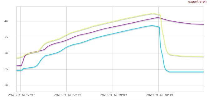

da ich so langsam mit meinen Heizkurven-Einstellungen im Reinen bin - möchte ich jetzt die WW WW [Warmwasser]-Bereitung angehen :)
Aktuell wird bei mir 1x am Tag WW WW [Warmwasser] im Normalmodus (freigegeben von 17.00 bis 18:30) bereitet --> Stop-Temp. = 42°C (BW-Fühler ist BT6)
WT fix auf 50%
Spreizung VL VL [Vorlauf] / RL schwankt bei mir zwischen 4-5K --> ist das jetzt gut oder ausbaufähig?
KNV 1155 mit Greenwater-Speicher.
2020/20200122137559.jpg
So ganz verstehe ich die Thematik leider noch nicht - ist es besser mit einem höheren Delta-T zu laden oder mit einem geringeren? Bitte auch mit Begründung :)
Vielen Dank!

wie kommst du auf eine fixe WP WP [Wärmepumpe]-drehzahl von 50 % für warmwasser? in einem ersten schritt würde ich das mal auf auto stellen.

wie im anderne Thread schon geschrieben, glaube ich, dass er die Empfehlung für die WT-Drehzahl (Heizung) missverstanden hat... das gilt NICHT für den WW WW [Warmwasser]-Betrieb!

ich fass mal zusammen (sofern ich es richtig verstanden habe)
- RL sollte bei der WW WW [Warmwasser] Bereitung möglichst lange konstant bleiben --> wird über WT geregelt (je niedriger desto länger ist der RL RL [Rücklauf] konstant)
- WW Bereitung (Stoptemp. BT6) sollte erreicht werden bevor RL RL [Rücklauf] Kick eintritt
- Übertemp. VL zu BW oben sollte möglichst gering sein ~5K
- je größer das Delta VL VL [Vorlauf]/RL desto länger dauert das WW WW [Warmwasser] laden
- höheres Delta Vl/RL = bessere Schichtung im Speicher
stimmt das soweit?
Heißt für mich jetzt, ich stell versuchsweise einmal 10% WT ein und check bei den Kurven was rauskommt, richtig?
