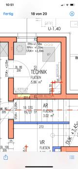

Plan nicht schlecht würde aber den Eingang im Norden oder Osten machen dann kannst mit dem gewonnen Platz im Süden Das Wohn und Esszimmer machen und im Nordwesten die Küche, dann hast schön im Süden deinen Lebensbereich wo du dich wahrscheinlich am meisten aufhaltest im Haus. Dadürch könntest auch die Terrasse größer machen und eventuell eine große Glasfront im Süden machen.
Technikraum reicht völlig aus!! Wir haben WM, TR, WP, E-Verteiler, Wasseruhr alles drin. TE-RAUM siehe FOTO.

Die Türe in den Technik/HWR-Bereich geht sich mit einer Höhe von 200 unter der Treppe nicht aus.
