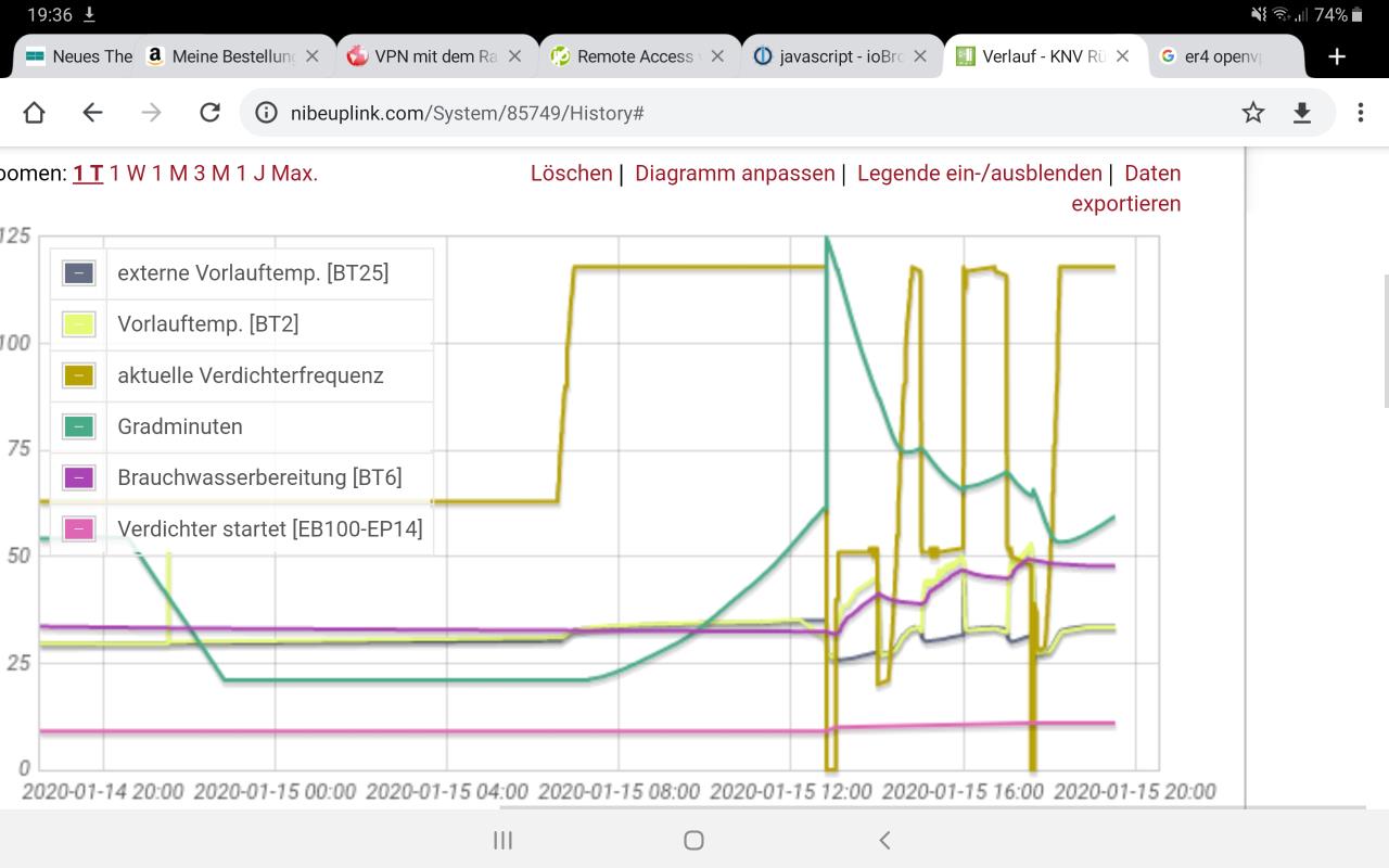

Meine F1155 - 6 Saugheber läuft seit November. Nun habe ich letztens das Brauchwasser aktiviert und jedesmal bei der Brauchwasserbereitung schaltet der Kompressor kurz aus.
2020/20200115117592.jpg
Wie man sehen kann, springen um 12uhr die gradminuten auf Null und die Wärmepumpe geht aus.
Ist sowas normal? Was kann man dagegen tun?

Da gibt es mehrere Möglichkeiten. Schau mal an der WP WP [Wärmepumpe] (Uplink wird zu träge sein), ob der VL VL [Vorlauf] am Ende des WW WW [Warmwasser]-Taktes direkt nach dem Umschalten am BT25 die für die Heizung zulässige VL VL [Vorlauf]-Temperatur oder die maximal zulässige Differenz bei Verdichterbetrieb (kann man beides einstellen) überschreitet, weil noch warmes Wasser in der Leitung ist. Das würde zur Abschaltung führen.

Ich hatte die mindesttemperatur wq eintritt zu hoch eingestellt und nicht bemerkt, somit ist die wp die letzten tage mit zu geringer leistung gefahren. Ausserdem ist sie eher knapp bemessen

Habe auch gesehen, dass er mir als Infomeldung: Hohe Kondensatorausg.temp. ein paarmal hingeschrieben hat. Kann das damit zusammenhängen?
