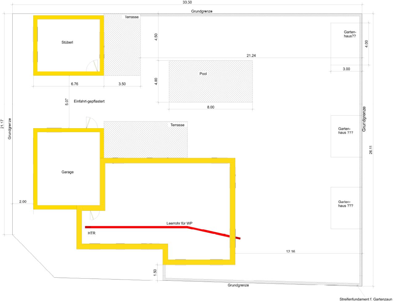

So schaut unser Plan aus:
Haus+Terrasse ist fixiert
dann sollte gleich ein Pool kommen
hinten wollen wir noch ein Gartenhaus mit Streifenfundament machen (über die genaue Position sind wir uns noch nicht einig)
2020/20200115704279.png
Das ist der Planungsvorschlag von unserem Insti:
https://grabenkollektor.waermepumpen-verbrauchsdatenbank.de/trenchplanner.html?id=fPoyTcZyAkSBWl8n0cH2
Mit dem 7,8m Graben bei der Terasse bin ich noch nicht ganz zufrieden. Ich stelle mir hier das Ausbaggern aufgrund des Rohbaues sehr schwierig vor und weiters würden wir gerne das Pool näher an der Terrasse machen.
Hier ist das Gartenhaus oben rechts vorgesehen. Ich würde gerne wenn möglich mehr freilassen, damit ich mit dem Gartenhaus noch varibler bin.
Habe hier schon ein wenig herum probiert, komme jedoch nicht auf die gleiche Leistung wie bei der Planung vom Insti:
https://grabenkollektor.waermepumpen-verbrauchsdatenbank.de/trenchplanner.html?id=KJF2Ulyc52bhLBQJ57fW
Vielleicht könnt ihr mir ein paar Tipps und Vorschläge geben bzw. was sagt ihr zu meinem Grabenvorschlag?
Besten Dank emoji emoji

platz sollte ausreichen.
schade, daß die platte schon liegt. sonst wäre es natürlich einfacher geworden.
habe deinen pool eventuell falsch bemaßt ( kontrollier mal)
so hast du genug platz und die graden rohre kann man auch anders verlegen.
https://grabenkollektor.waermepumpen-verbrauchsdatenbank.de/trenchplanner.html?id=CRQ8iX6XVQwXupQK1PFf
aushubvolumen ist groß, der acker daher gold wert

so könnt mas auch rund ums pool verlegen (;
aber hinten bei der grundstücksgrenze beim acker, habe ich das problem, dass ich kein gartenhaus hinstellen kannemoji

du willst also die ganze seite beim acker frei lassen, weil die position vom häuschen noch nicht klar ist?
ich hatte halt nur eine ecke etwas mehr frei gelassen
https://grabenkollektor.waermepumpen-verbrauchsdatenbank.de/trenchplanner.html?id=7VVT78ROINErlSekF55S

Jedenfalls, wenn du deine Terrasse nicht komplett versiegelst bzw fundamentierst, könntest du sie eigentlich auch als Kollektorfläche verwenden, oder? Also bei den üblichen 30cm Grobschotter/Vlieseinlage sollte der Kollektor darunter keine Probleme machen (sogar eher eine Freude haben). Einzig die Abstände zum Pool sind wirklich relevant. Oder was meinen die Experten hier im Forum dazu?

Rund ums Pool sollten schon min. 1,5m Abstand zum Kollektor sein. Besser wäre der gleiche Abstand wie nach oben, damit man überall die gleiche überdeckung hat, wenn man zB einmal das Wasser auslassen würde.

Ja das wäre die bessere Variante, weil dann würden die Kollektoren nicht so nahe beinander liegen. Bei zB. Streifenfundament sollen wir eine Ecke freilassen. Wenn wir nur ein kleines Gartenhaus mit 3x4m ohne Fundament aufstellen, könnten wir es über den Kollektor stellen, vorausgesetzt es ist die warme Seite emoji
