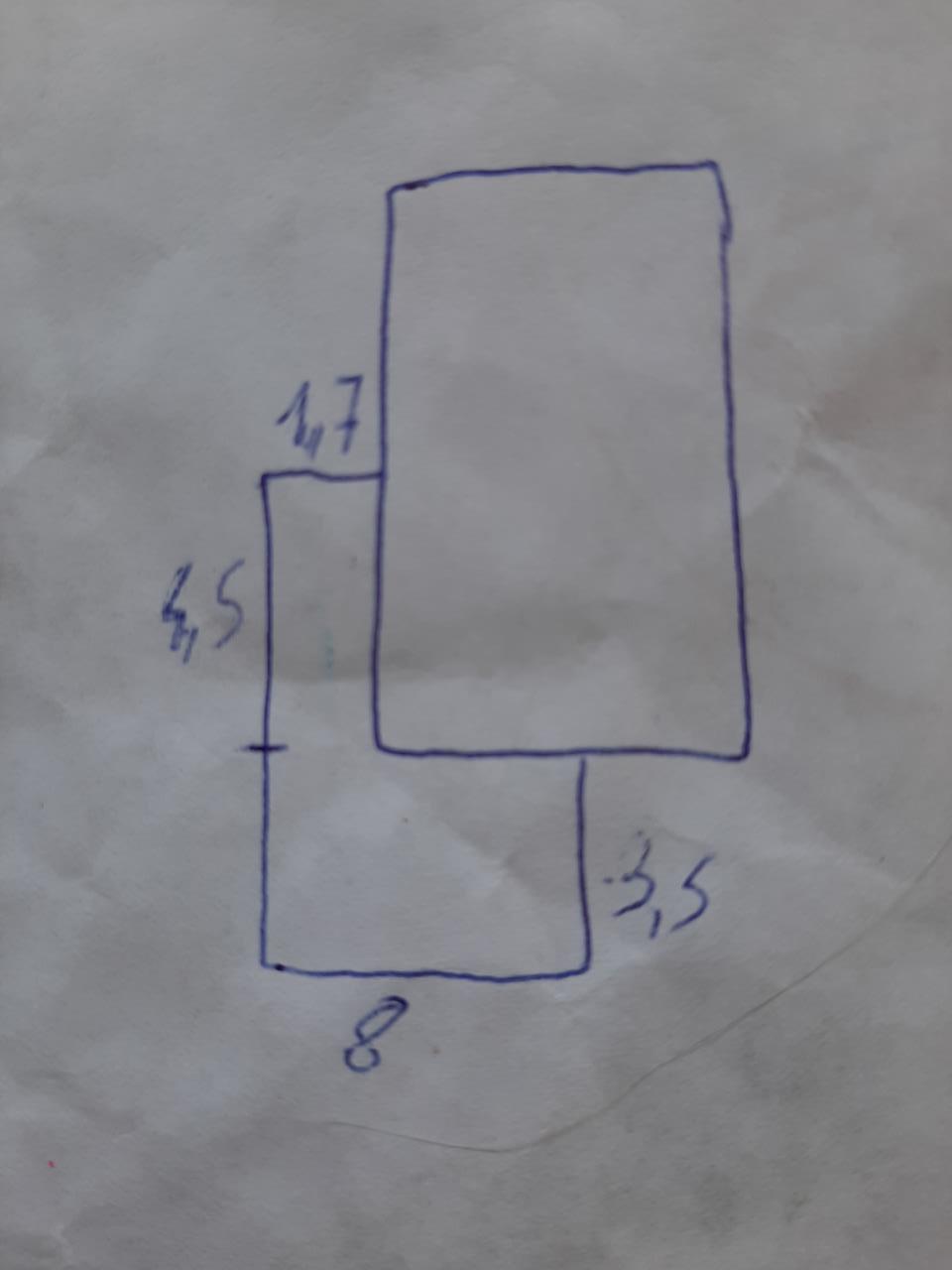

jetzt mit bilder :))

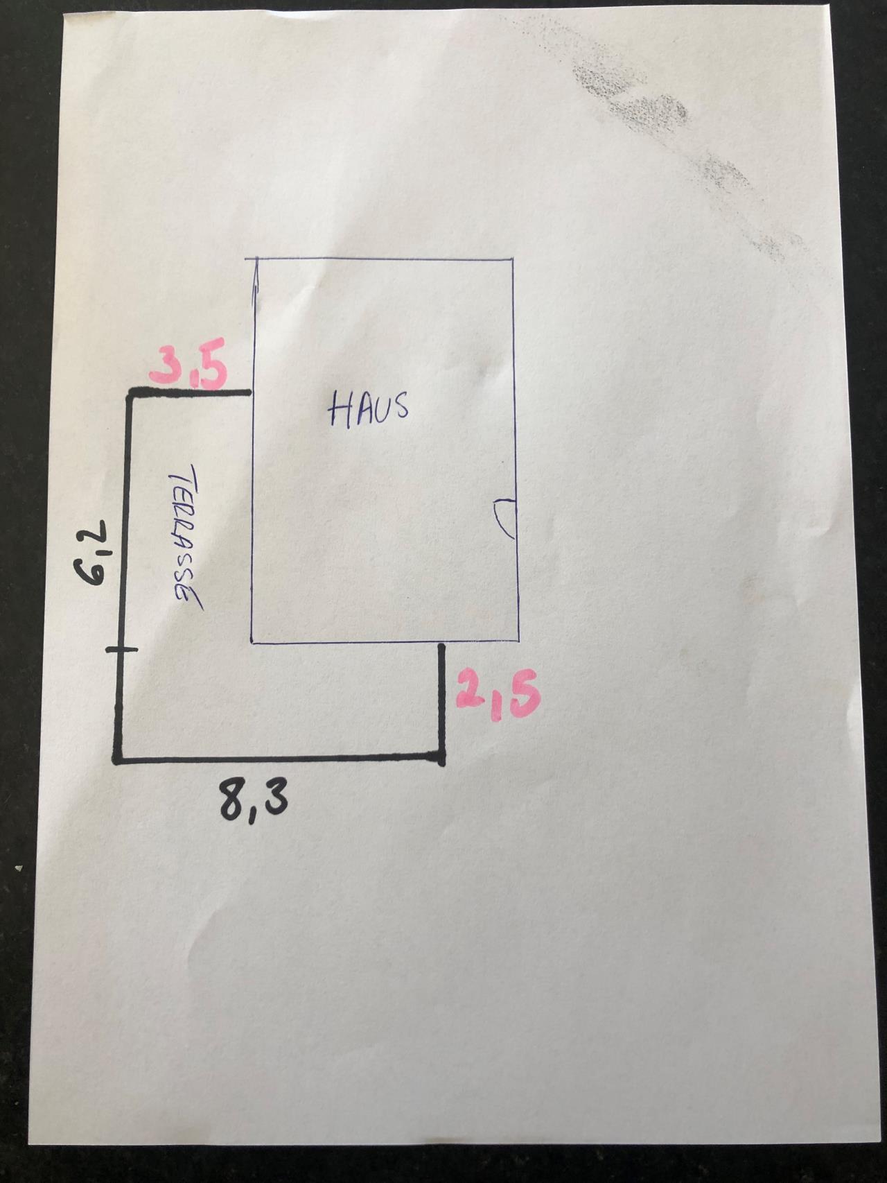

skizze

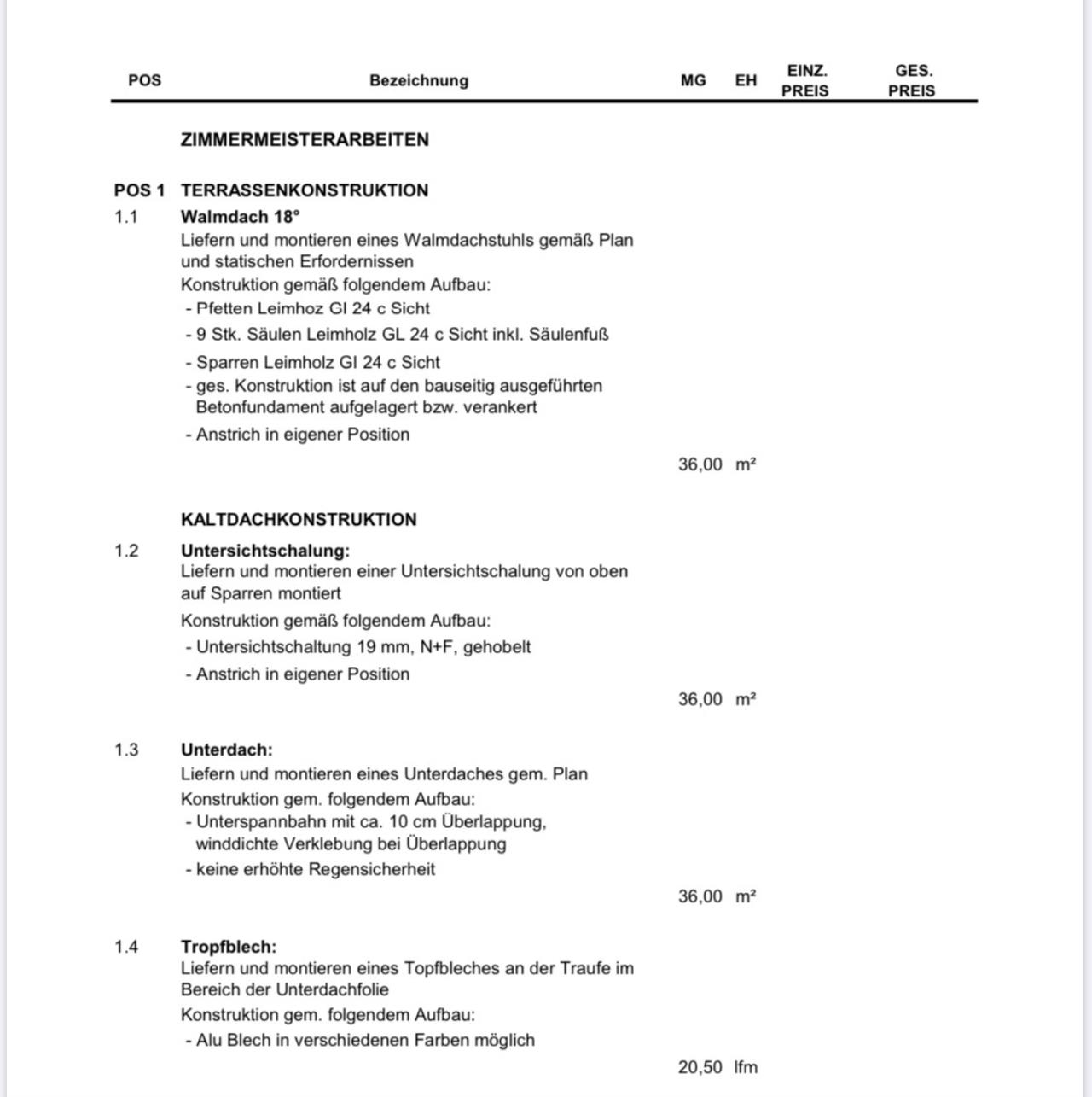

ab 1
2020/20200114645640.jpg
2020/20200114732007.jpg

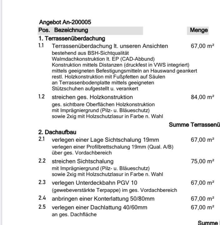

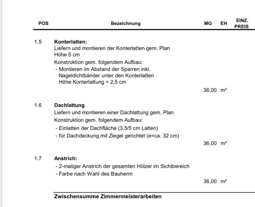

  Preis: 5500 nto
ab2
2020/20200114561800.jpg
Preis 10.000 nto.
wie kann das sein??

Das zweite Anbot hat fast die doppelte Fläche. Hat sich da wer verrechnet? Evt. resultiert der Preisunterschied hieraus.
  •  Svetinho
14.1.2020  (#4)
Denk ich mir auch.... der erste hat zu wenig und der zweite zuviel m2 berechnet.

Meiner Meinung nach hat sich der Typ von Angebot 2 bei den Mengen verrechnet.

Der Erste sollte richtig gerechnet haben.
Ich komme lt. deiner Skizze auf 33,7 m2. Er wirds wohl noch ein wenig größer machen oder rechnet dann nach m2 ab, kA.
Auf den m2 heruntergebrochen sind sie preislich fast ident. Hier müsst man jetzt die Leistungen konkret gegenüberstellen und erfragen was wo genau enthalten ist bzw. verhandeln.
Von den EUR 5.500 netto kannst mal ausgehen.

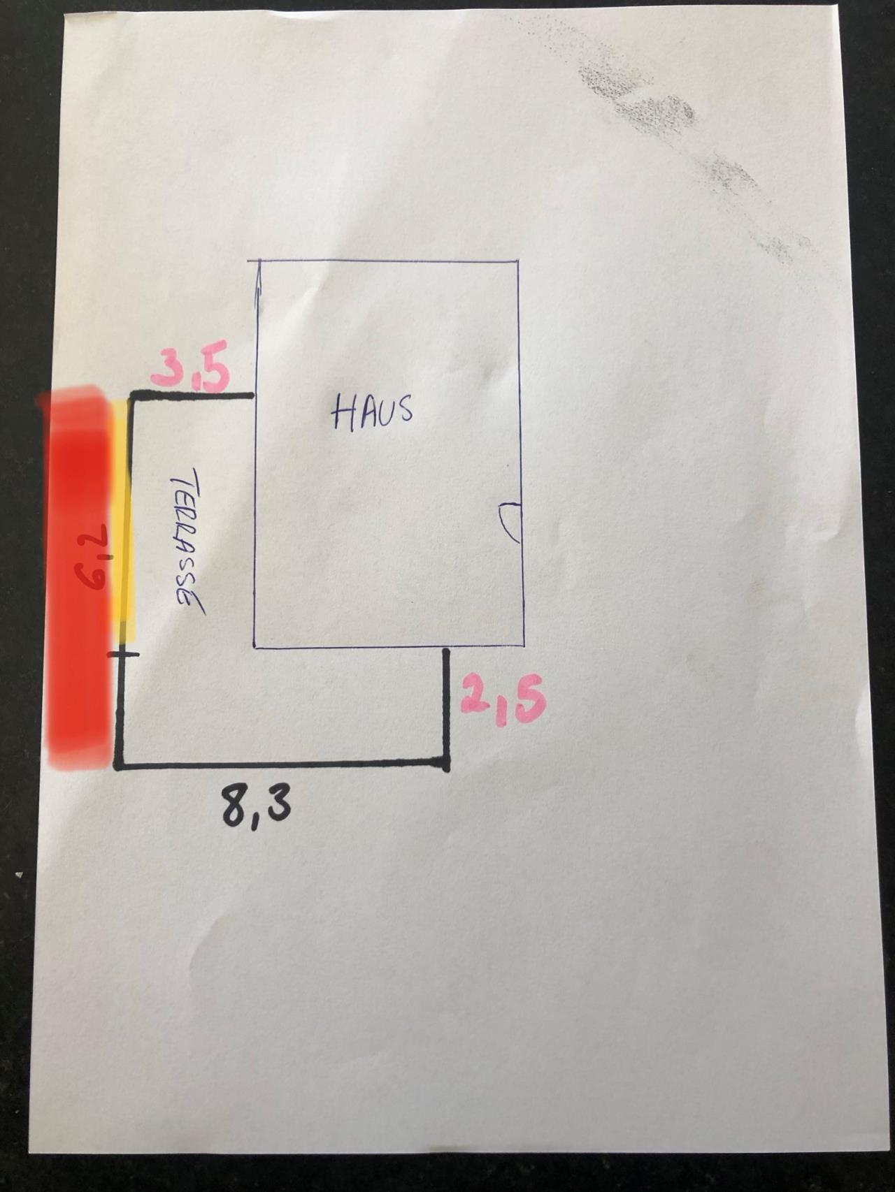

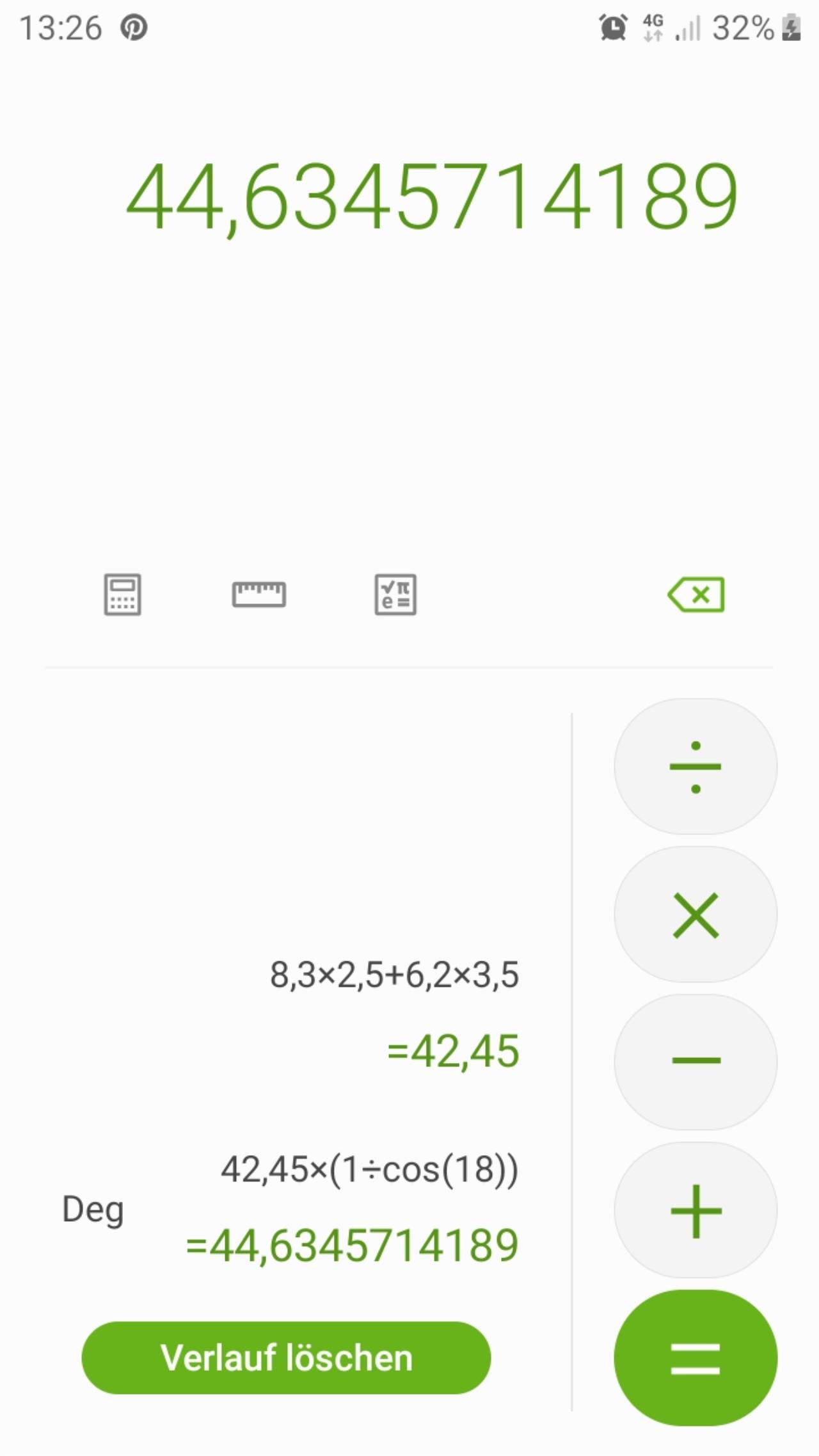

ich verstehe nicht wie ihr auf 33,7 oder 35,44 kommt.
Wenn ich meine Skizze anschaue komme ich auf 42,45m2
8,3 x 2,5 = 20,75
6,2 x 3,5 = 21,70
ok das mit der Neigung vom Dach kapier ich aber welche Rechnung stellt ihr da auf?? :(

Svetinho schrieb: ich verstehe nicht wie ihr auf 33,7 oder 35,44 kommt.
 Du rechnest das Eck doppelt, es ist aber nur einmal zu rechnen. Es sind ja keine zwei eigenständigen Rechtecke, da gibts ja ne Überschneidung.

2020/2020011525960.jpg
die gesamte Länge auf der linken Seite sind 8,7m
die 6,2m sind bis zum Haus also bis zu dem kleinen schwarzen Strich
gelb 6,2m , rot 8,7m
  •  Baumau
15.1.2020  (#16)
Ok, dann hast du natürlich Recht. Den Strich habe ich übersehen und deine Berechnung ist korrekt, sorry für die Verwirrung emoji
  •  Hobbyplaner
15.1.2020  (#17)
Oh, hab ich auch übersehen. Sind dann ~45 m² Dachfläche.
Da liegen jetzt beide voll daneben.
Oder rechnet der 2. doch einen Vorsprung und/oder ein steileres Dach?

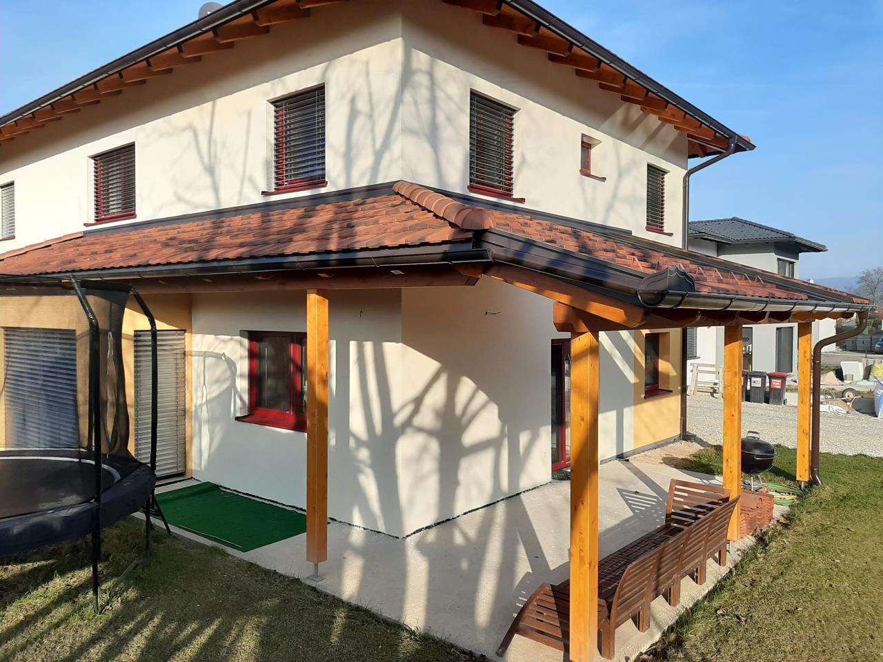

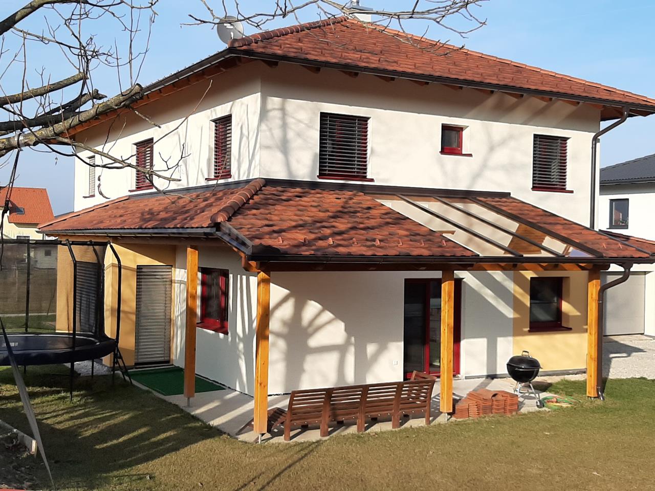

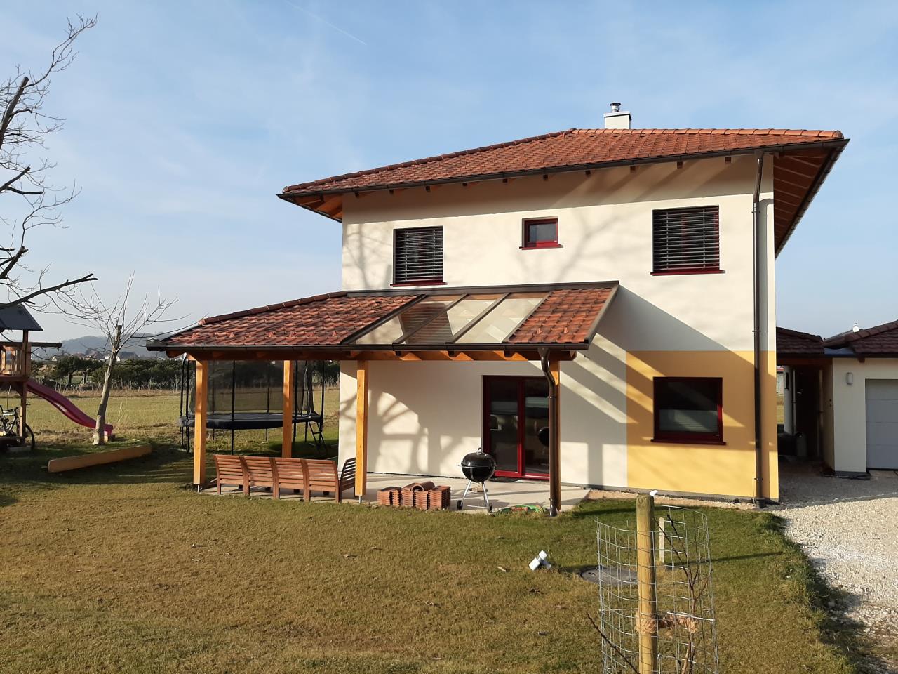

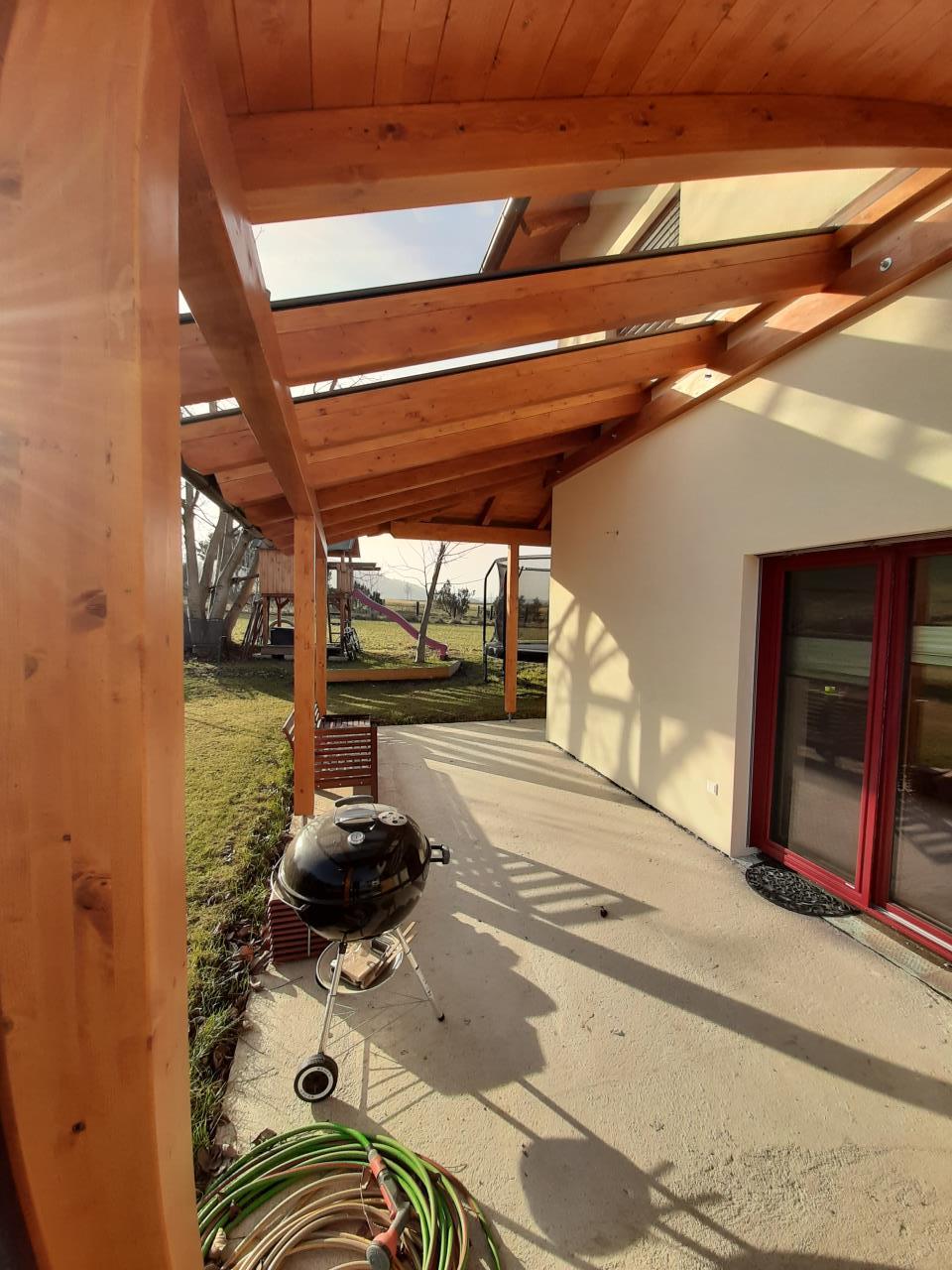

Fotos kommen gleich und Ja, sieht top aus! Perfekte Arbeit und Planung vom Zimmerer (der mich auch auf die Idee mit den langen Glaselementen gebracht hat - im einreichplan wäre nur ein dachflächenfenster geplant gewesen)..., und auch Spengler hat super angearbeitet an die Fassade und ans die Glaselemente.
2020/20200115255288.jpg
2020/20200115919920.jpg
Die Überdachung vom Erker war schon vorhanden. An den haben sie angestückelt.
2020/20200115249487.jpg
