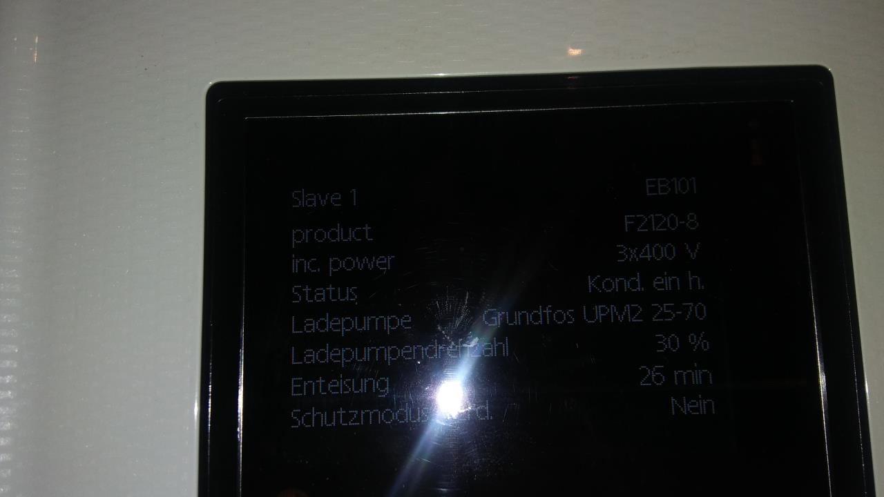

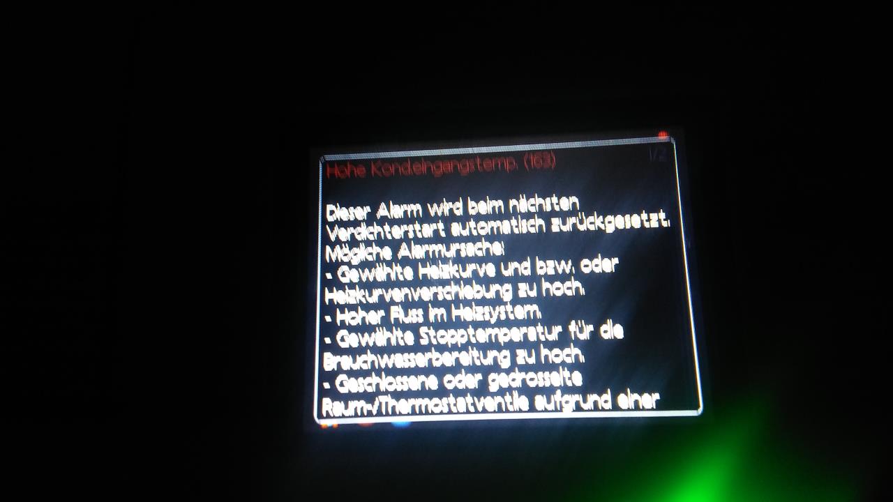

fast jedes Mal wenn wir vorüb er gehende Luxus Modus für das Brauchwasser auswählen und das Waser die T 55 erreicht hat...wird ein ganz lautes Knall von der Innenteil kommen und dabei ein "momentanes" Alarm ausgelöst, der Verfichter blockiert und sofort wird das wasser fast minutlich immer kälter bis 28 C runter in kürzeste Zeit. jetzt gerade eben auch. was könnte es sein ..? hat wer dowas ähnliches gehabt? LWP F2120-8 .
Sorry , das Foto ist sehrr schlecht
2020/20200112513268.jpg
bei Status dann steht  Kond. ein. h.)
2020/20200112473934.jpg
LG.

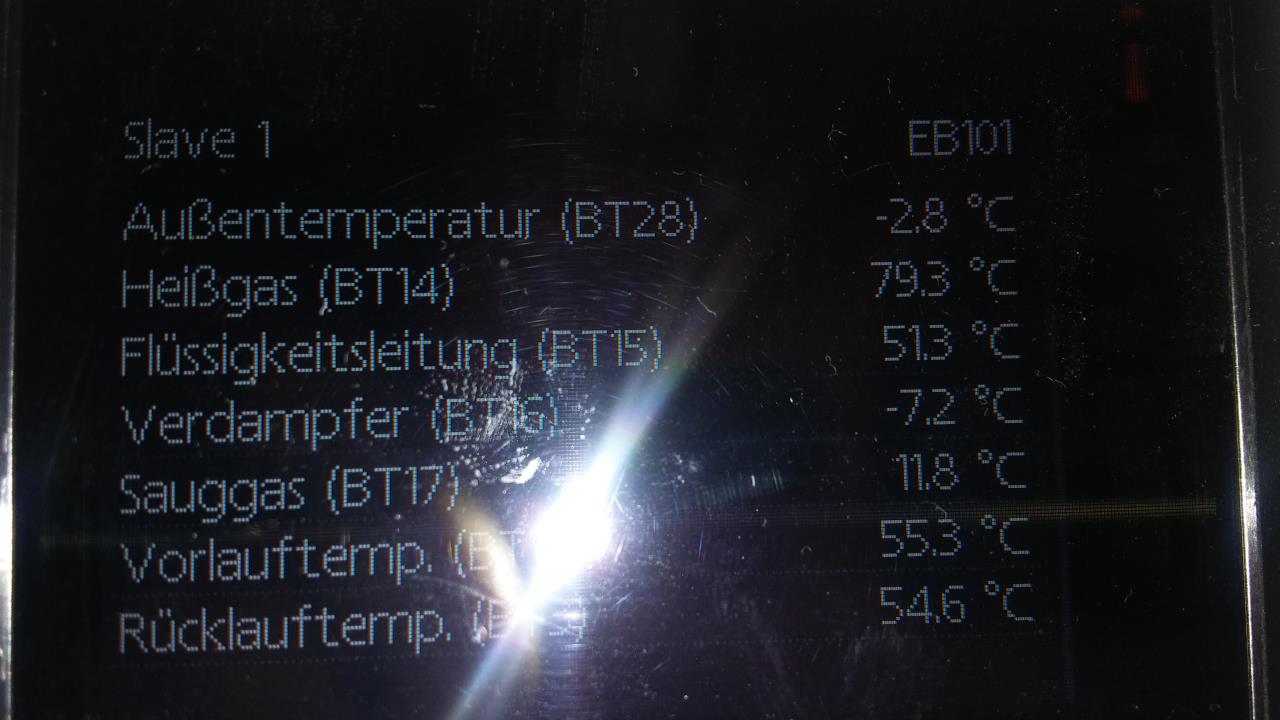

Hi,
zwar keine Lösung, aber zumindest ein Detail:
zhh2016 schrieb: sofort wird das wasser fast minutlich immer kälter bis 28 C runter in kürzeste Zeit.
 Vermutlich läuft die Heizungspumpe weiter und die Umschaltung bleibt auf Brauchwasser - das würde den schnellen Temperaturabfall erklären, denn dann wird kaltes Rücklaufwasser in den Puffer geleitet.
Passiert das im Normalmodus auch, wenn du ihn so einstellst, dass 55C erreicht werden? Zumindest bei den Solepumpen fährt Nibe im Luxus-Modus mit mehr Drehzahl als im normalen Modus.
Wie warm ist der VL VL [Vorlauf] denn in dem Moment?
Viele Grüße,
Jan
  •  zhh2016
13.1.2020  (#2)
danke Jan für die Rückmeldung.
JanRi schrieb: Passiert das im Normalmodus auch, wenn du ihn so einstellst, dass 55C erreicht werden?
nein passiert im Normalmodus nicht..eben weil im Normalmodus die 55 C nicht erreicht wird.
in diesem Moment ist die VL VL [Vorlauf] 55.3 .dieses Foto habe ich gleich nach dem Alarm aufgenommen.
2020/20200113648592.jpg
aber wenn man die vorübergehende Luxus für 3 Stunden auswählt bleibt nicht due ganze 3 Stunden bei BW ohne unterbrechung?
