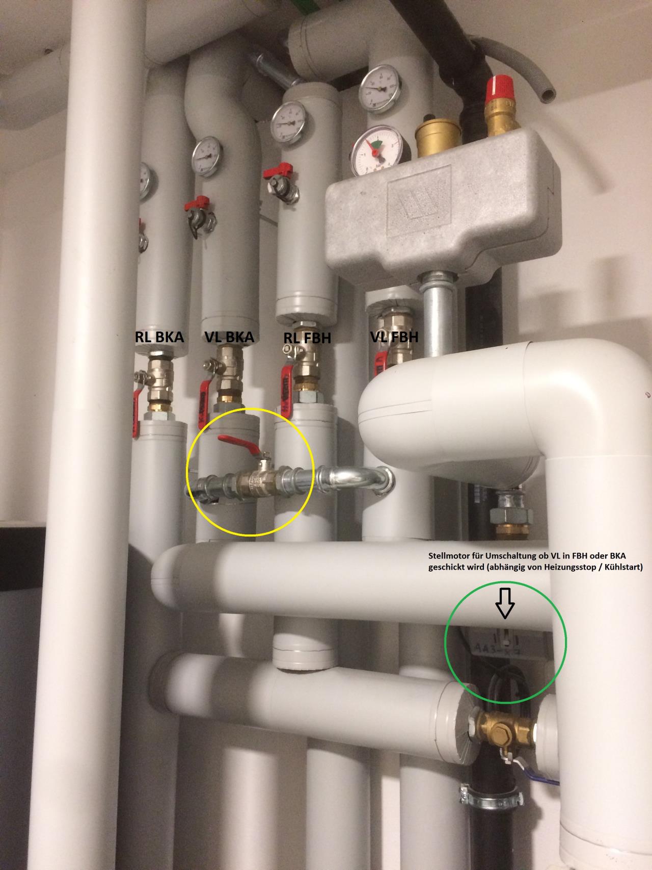

ich hab mal ein Bild von meinem Technikraum angehangen...
2020/2020010759058.jpg
Wenn ich es richtig verstehe muss ich nur den Kugelhahn (gelber Kreis) öffnen und es sollte die FBH FBH [Fußbodenheizung] und BKA BKA [Betonkernaktivierung] durchströmt werden, richtig?
Christiano schrieb: ir haben bei unserer FBH FBH [Fußbodenheizung] die Heizkreise fast alle kpl. offen, dürfte bei euch auch nicht wesentlich anders sein da Heizkreise nur 10m differieren.
ist soweit richtig, lediglich ein Kreis wurde etwas stärker gedrosselt da dieser leider etwas zu kurz geworden ist.
Christiano schrieb: Durch öffnen der BKA BKA [Betonkernaktivierung] werden sich andere Volumenströme in den FBH FBH [Fußbodenheizung] Heizkreisen einstellen, denn je nach hydraulischen Winderstand teilt sich dieser auf.
mach für die WT-Pumpe aber keinen Unterschied oder?
Schafft diese FBH FBH [Fußbodenheizung] + BKA im Parallelbetrieb?
Christiano schrieb: Wie viele BKA BKA [Betonkernaktivierung] sowie FBH FBH [Fußbodenheizung] Kreise sind hier vorhanden?
FBH = 16 Kreise
BKA = 9 Kreise
8.1.2020  (#10)

8.1.2020  (#11)
FA07 schrieb: ist soweit richtig, lediglich ein Kreis wurde etwas stärker gedrosselt da dieser leider etwas zu kurz geworden ist.
die Drosselung so belassen, denn alle anderen Heizkreise sind hydraulisch gesehen auf selbigen Niveau
FA07 schrieb: mach für die WT-Pumpe aber keinen Unterschied oder?
falls die Heizkreispumpe mit fixen Wt läuft könnte sich sogar ein minimaler Anstieg des Volumenstroms ergeben.
FA07 schrieb: FBH = 16 Kreise
BKA = 9 Kreise
Wenn deine WP WP [Wärmepumpe] momentan wie bei uzi mit 12l/min läuft, verteilt sich dieser von 16 auf 25 Heizkreise. Der Volumstrom je Heizkreis sinkt, somit auch dessen Leistung pro m², die Gesamtleistungsabgabe an den Raum steigt hingegen wegen mehr aktivierter Fläche an.
Niedrigenergiehäuser haben oft einen Bedarf von um 20W/m² bei Auslegungstemperatur, damit kommen wir bei 0° in Bereiche von 5-6W/m² Leistungsabgabe.
Die Heizwassermenge wird hier auch so gering das man bei den Schaugläser nichts mehr sieht, man bewegt sich hier dann oft unter 0,5l/min pro Heizkreis.
Wolfgang

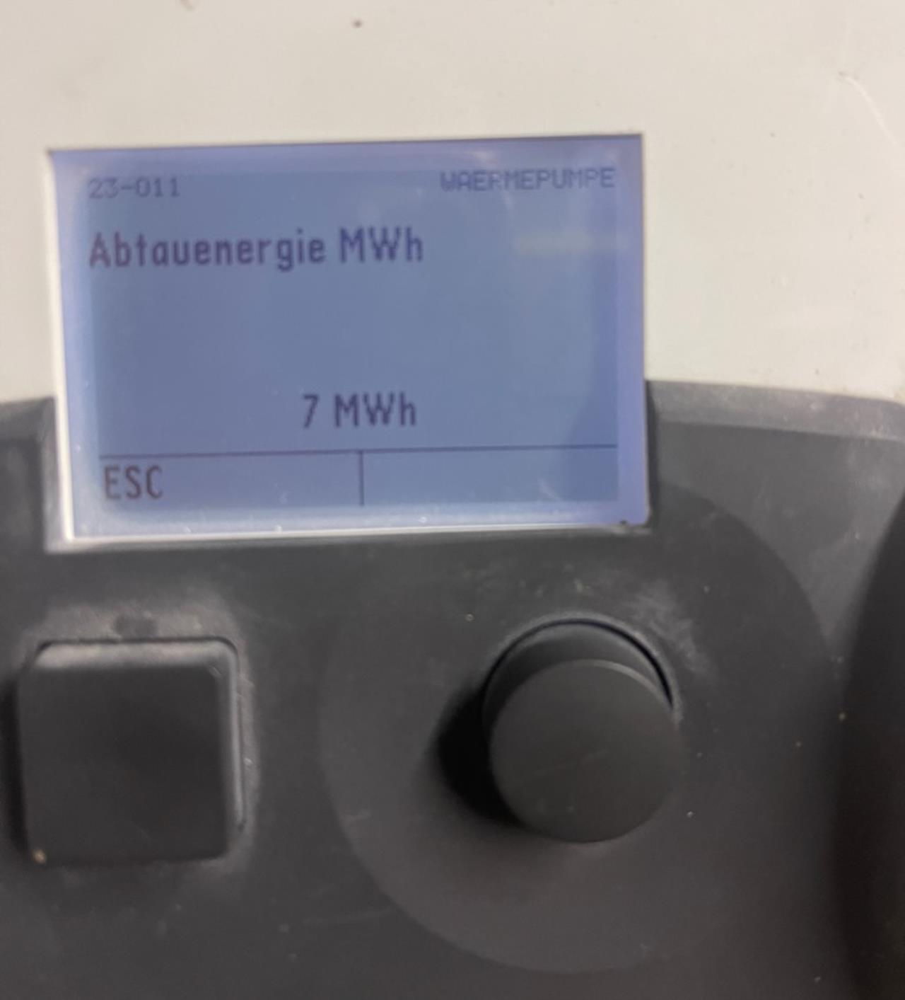

19.2.2023  (#21)
msie schrieb: Und muss man bei der Hydraulik bei einer LWP LWP [Luftwärmepumpe] im Gegensatz zur SWP etwas anders machen?
der erhöhte mindestvolumenstrom zum abtauen muß sichergestellt sein...
